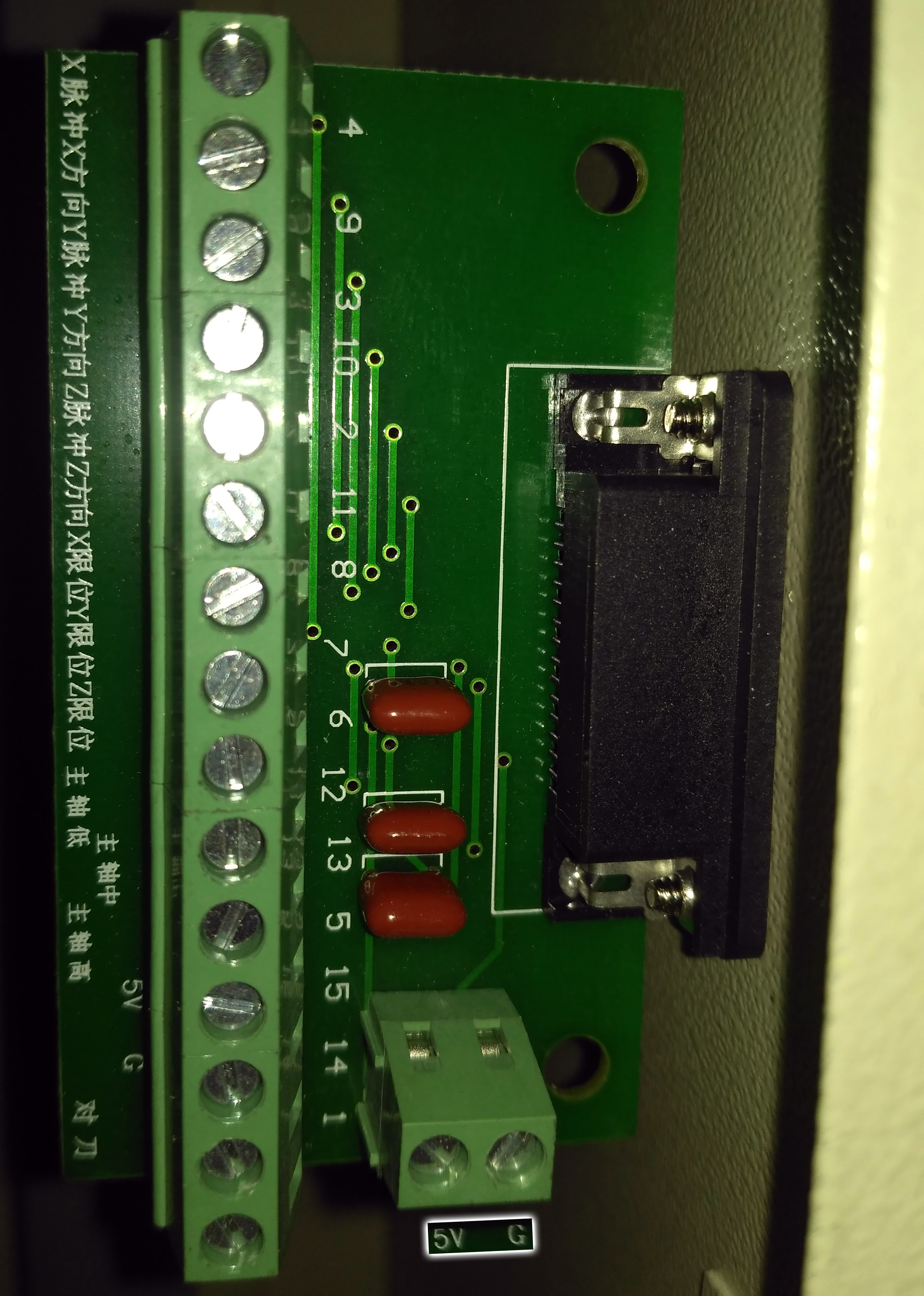

Пока на станке будет плата NC STUDIO, кто подскажет - зачем на плату развязки от NCшки подавать 5В?
IMG_2016-12-20_183522.jpg (3180 просмотров) <a class='original' href='./download/file.php?id=98070&mode=view' target=_blank>Загрузить оригинал (3.29 МБ)</a>
Nonstopich
Сообщения: 959
Репутация: 284
Re: Мой второй станочек. Портальник - ФЕНИКС
Сообщение Nonstopich »
Смею предположить, что это опорное напряжение для емкостных датчиков и кнопок.
Сообщения: 2893
Nonstopich писал(а):для емкостных датчиков
Для датчиков маловато напряжение.
Дрюня писал(а):зачем на плату развязки от NCшки подавать 5В
Андрей! Забей на это напряжение. Не подключай никуда. Тем более со Stepmaster плата эта не нужна.
Дрюня
Сообщения: 1986
Репутация: 1504
Откуда: Днепр
Сообщение Дрюня »
Stepmaster пока ставить не буду, попробую просто NC Studio + сервопаки...
