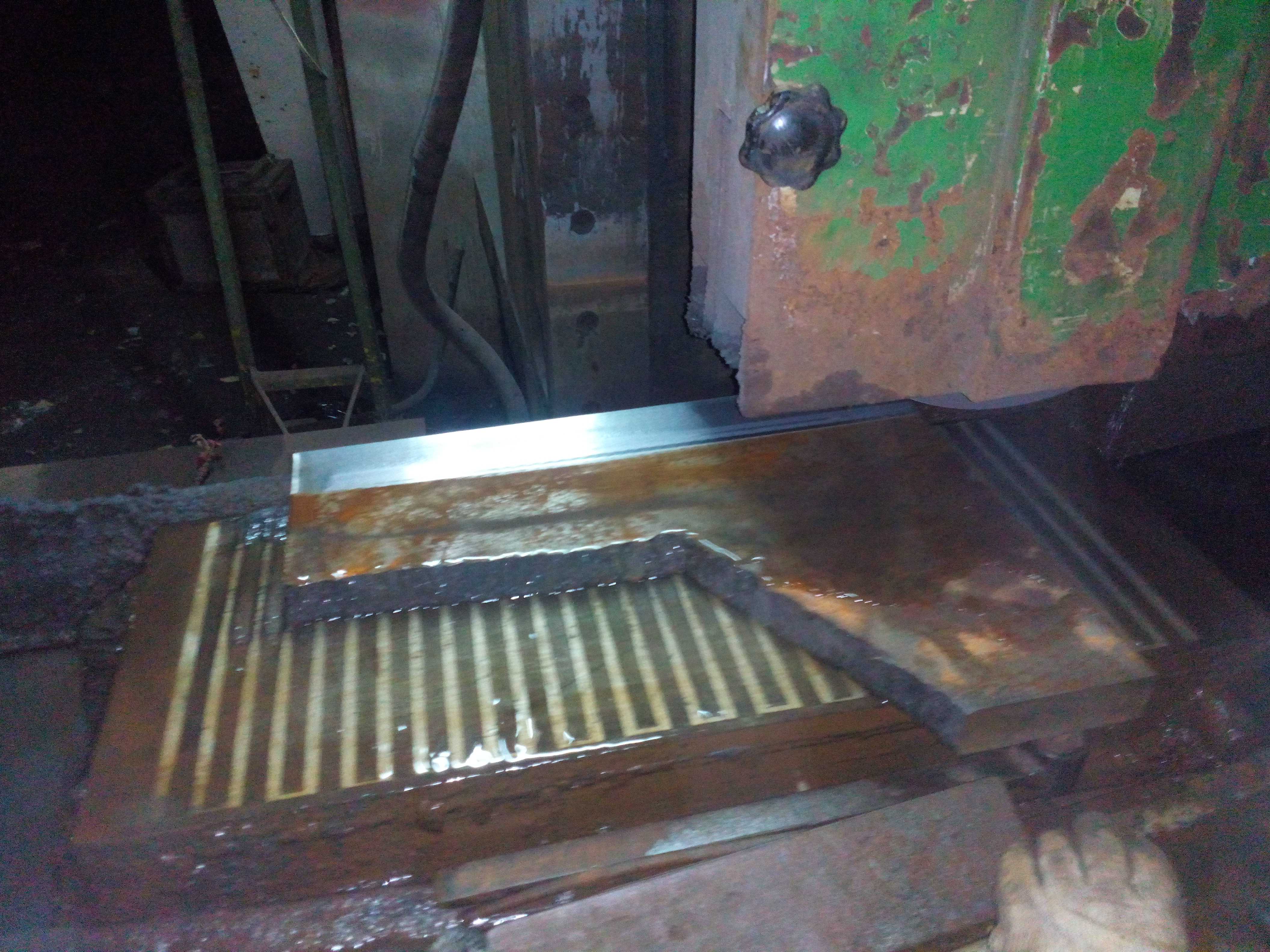

Вот что сегодня хотели доделать после той детали :hehehe:
Заплеснела между ребрами.

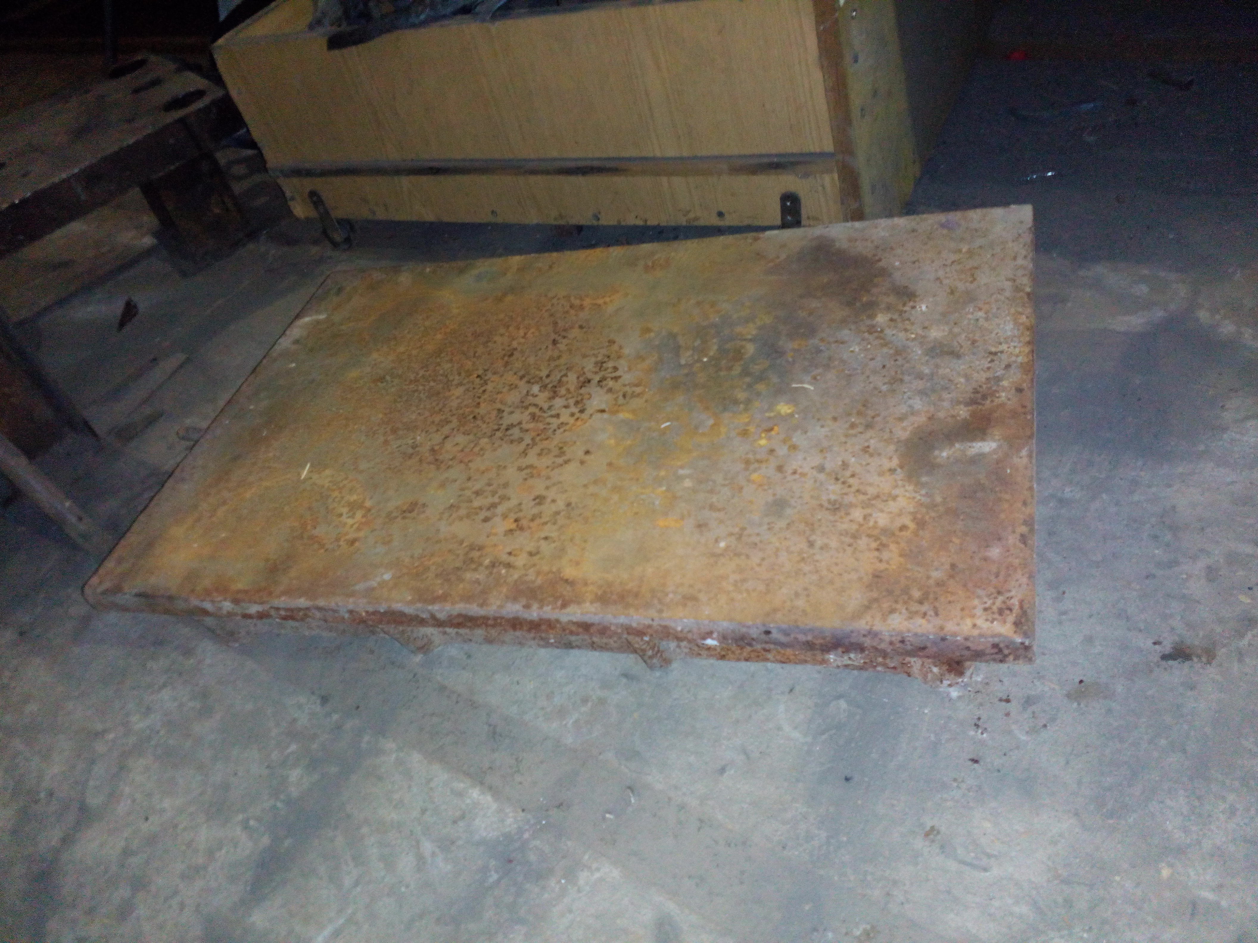

Поверочная чугун. Вроде была нормальная когда покупал смотрел. Залежалось и сгнила за пол года.
Re: фрезер по металлу
Силвер писал(а):Залежалось и сгнила за пол года
Она у тебя на улице чтоли лежала?

В гараже была. Видимо от температурных изменений, конденсат оседал. Следы не глубокие. Снизу у него три ножки торчат, как на станок крепить для последующей обработки не понятно.

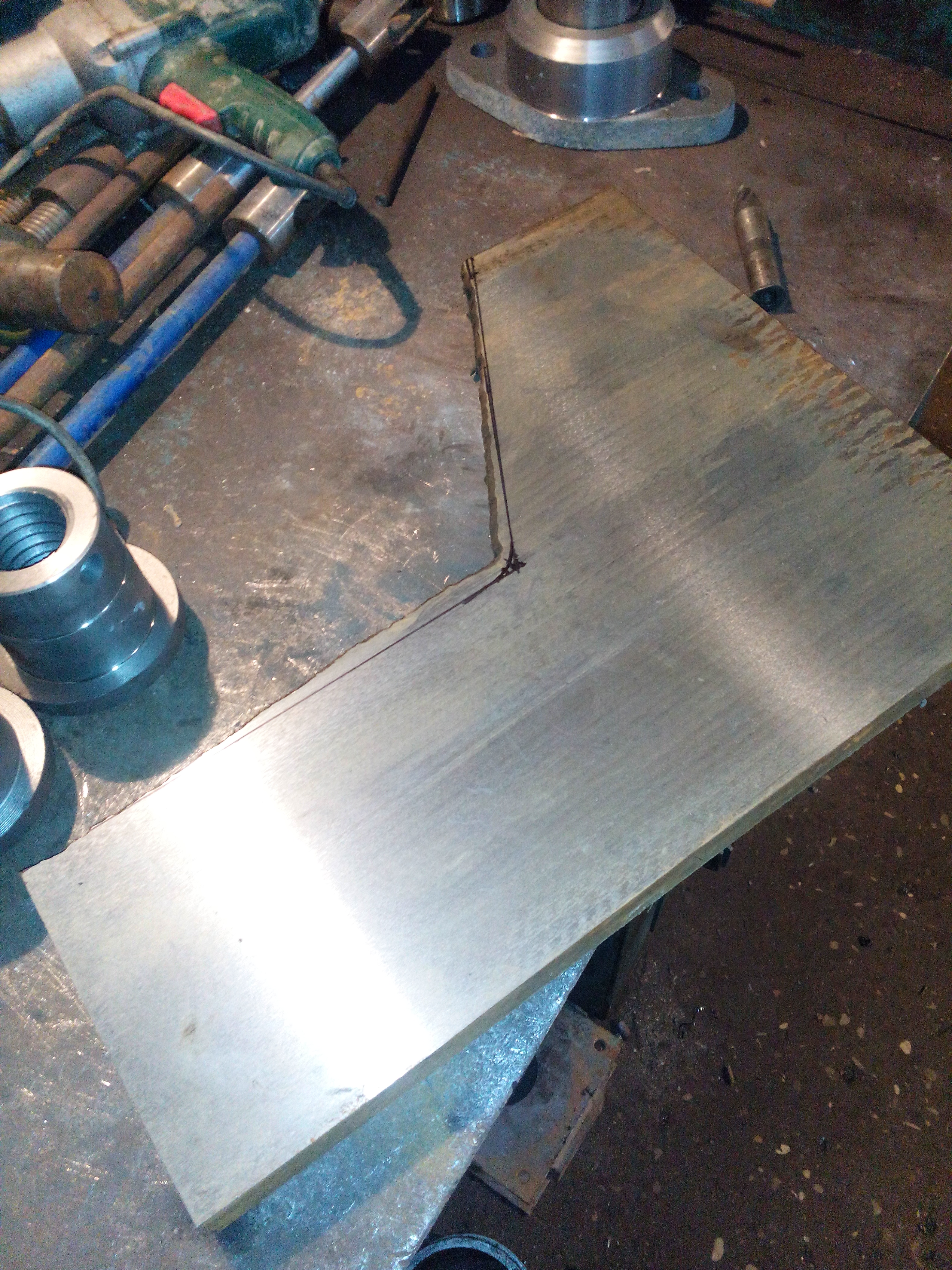

Поле на ОЦ 380х750мм.
Плита 630х400. Хочется чтоб с одной установки карманы в 3мм выбрать под подиумы и стойки(боковинки). Края на плите надо обрабатывать с обоих сторон, туда раз не получается крепить, выход как на прежней детали по центру насверлить плиту на две или четере отверстия и по ним крепить. Но пока раз торчат эти три ножки, плиту можно согнуть с подтяжкой.

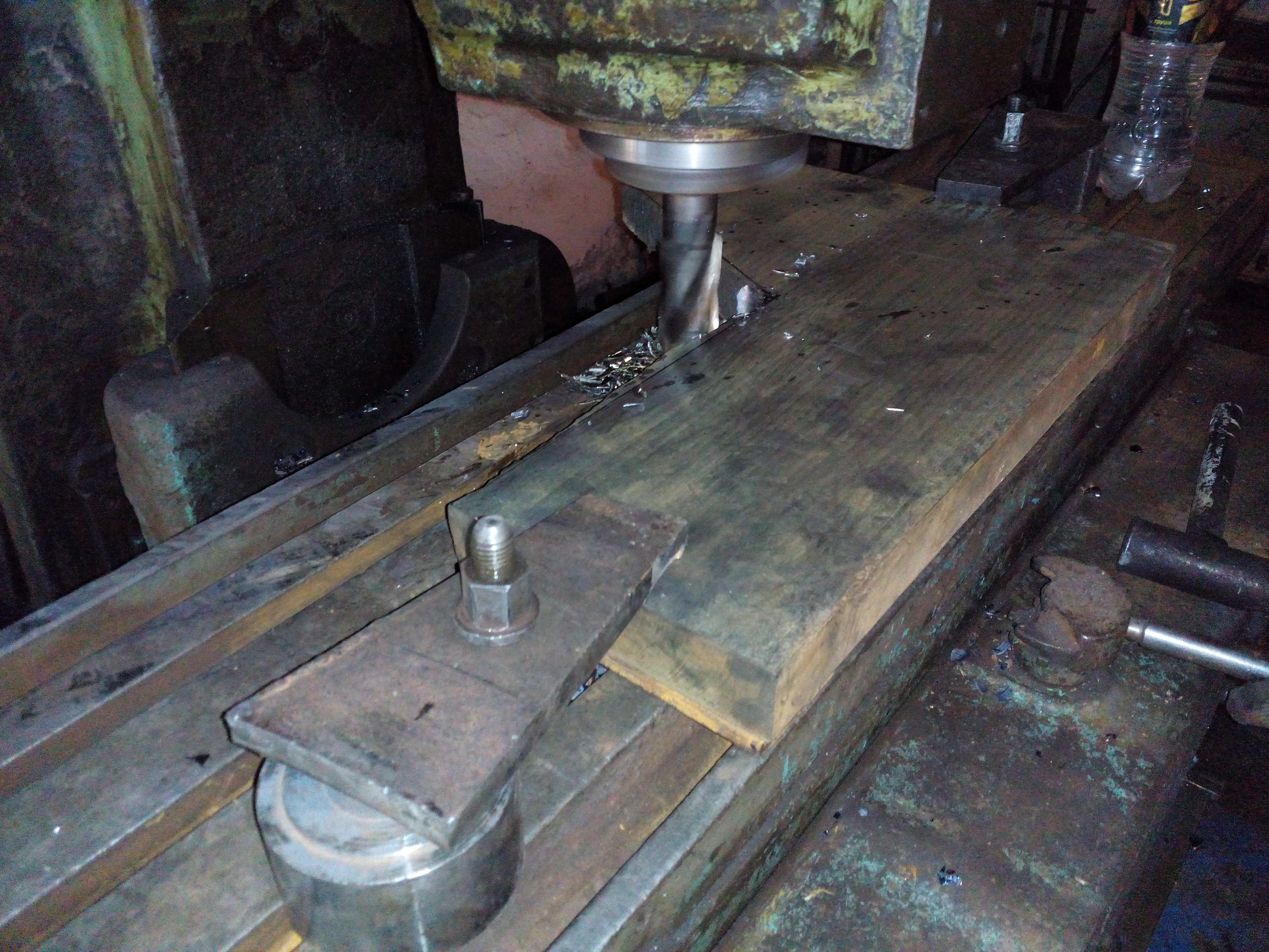

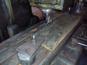

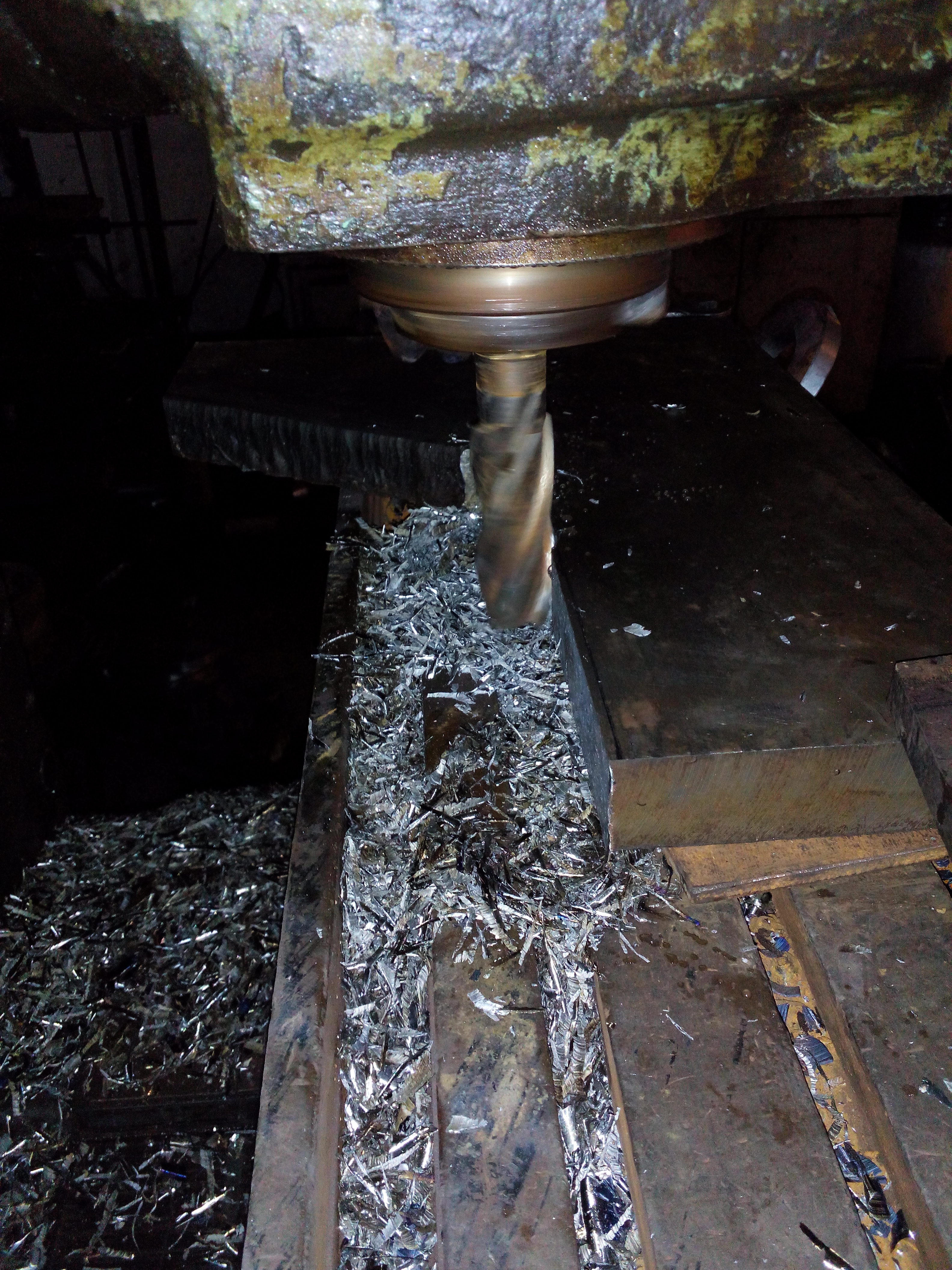

Пока ОЦ стоит, сегодня довели сапоги на "горьком" советском фрезере. Найду время, начну сверлить и нарезать.
IMG_20151113_092039.jpg (2958 просмотров) <a class='original' href='./download/file.php?id=65259&mode=view' target=_blank>Загрузить оригинал (5.45 МБ)</a>
IMG_20151113_083053.jpg (2958 просмотров) <a class='original' href='./download/file.php?id=65260&mode=view' target=_blank>Загрузить оригинал (5.97 МБ)</a>
IMG_20151113_080449.jpg (2958 просмотров) <a class='original' href='./download/file.php?id=65261&mode=view' target=_blank>Загрузить оригинал (5.57 МБ)</a>
IMG_20151112_164614.jpg (2958 просмотров) <a class='original' href='./download/file.php?id=65262&mode=view' target=_blank>Загрузить оригинал (5.49 МБ)</a>
Укосины незабудьте иначе жесткость неахти будет несмотря на то что они жалезные.
