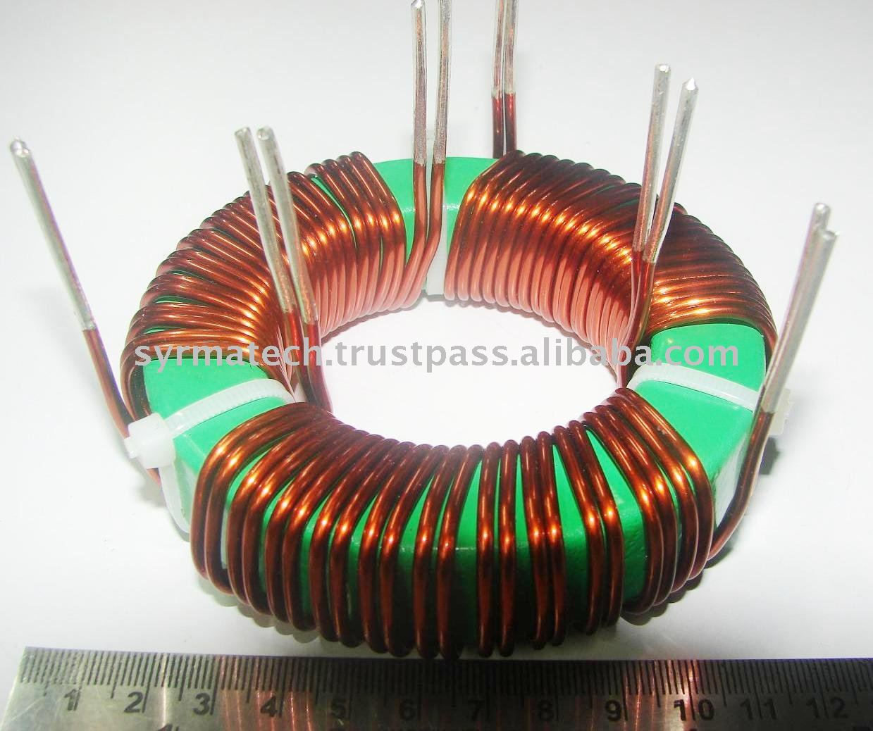

На одном кольце мотаешь 3 обмотки, примерно вот так:
270A_3_phase_Common_mode_choke_for_AC_in_out.jpg (3137 просмотров) <a class='original' href='./download/file.php?id=10069&sid=b69b925e935f8ca1ef18ea2f43a06399&mode=view' target=_blank>Загрузить оригинал (143.58 КБ)</a>
Толщину провода выбираешь по току, количество виткой в данном случае чем больше тем лучше.
Можно кстати взять три отдельных дросселя - может дешевле получится.
На самодельном фильтре сложно сэкономить, можно кстати тоже взять пару двухфазных.

Кольцо у тебя около 11 см в диаметре, намотка в один слой и 3 выхода, по 11 витков.
Я так понимаю можно и одинарным намотать?
12 А мне хватит, какой надо провод по диаметру? Что то не считается у меня :thinking:
У меня на фотке только лишь пример расположения обмоток!
Дроссель нужно считать, чтоб не получилось хуже, чем без дросселя, количество витков зависит от параметров сердечника, вот несложно про расчёт: http://forum.cxem.net/index.php?s=9cede ... ntry464439 только надо делать поправку, что считаем не трансформатор, а дроссель - т.е. не заморачивайся со всякими напряжениями, важно, чтоб при требуемом токе сердечник не уходил в насыщение.
Диаметр провода должен получится в пределах 1-1.5 мм.

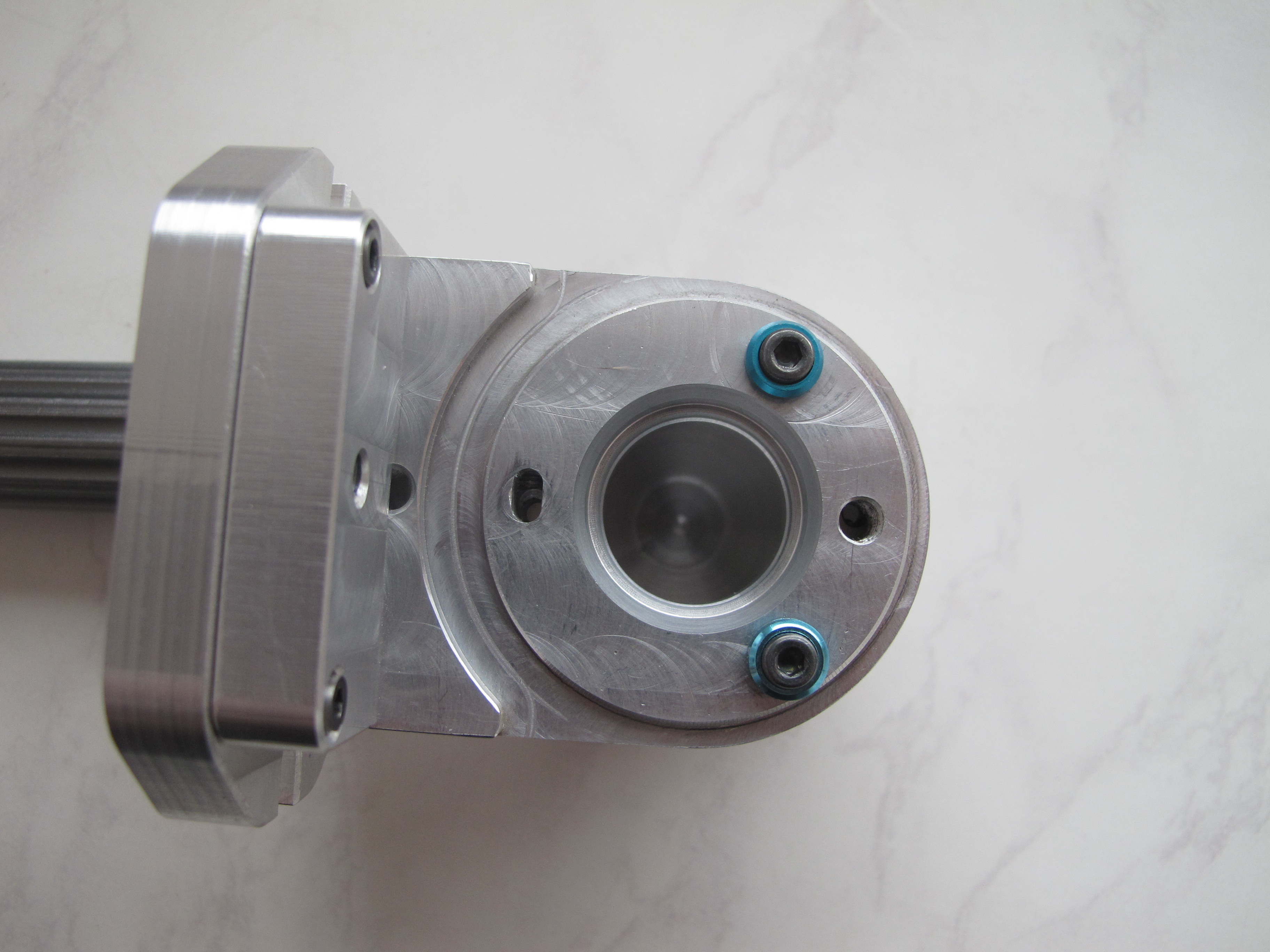

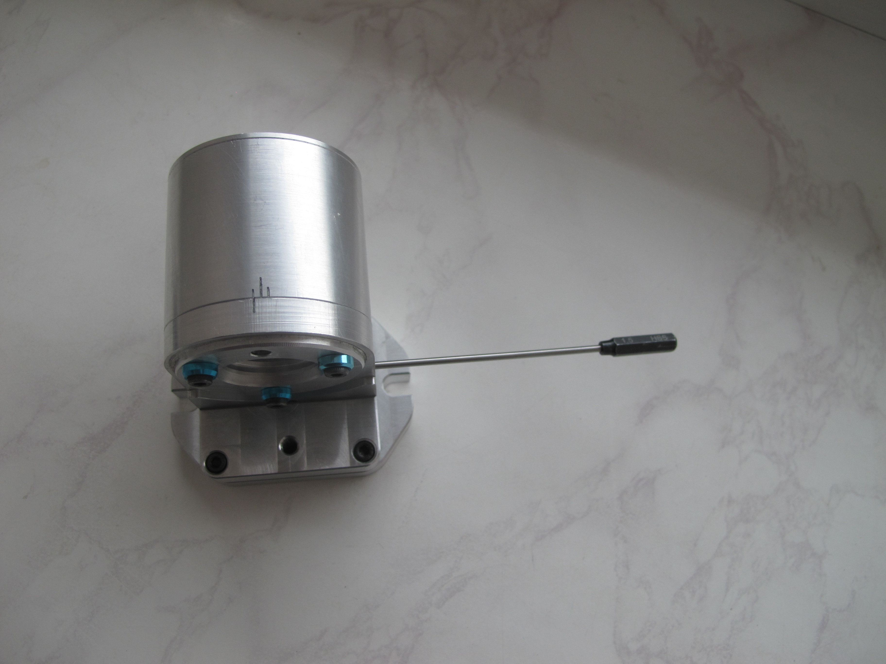

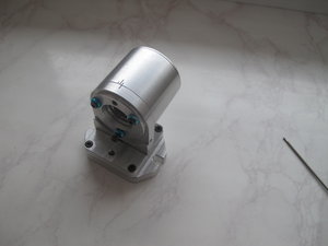

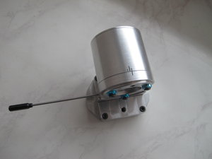

Переделал основание, теперь можно настраивать в 2 плоскостях
Одна часть на шарах как и в ренишоу
Вторая часть типа так...
IMG_0010[1].JPG (3057 просмотров) <a class='original' href='./download/file.php?id=10145&sid=b69b925e935f8ca1ef18ea2f43a06399&mode=view' target=_blank>Загрузить оригинал (1.36 МБ)</a>
закручивая бонку регулируем наклон в эту сторону, риски для удобства (3057 просмотров) <a class='original' href='./download/file.php?id=10146&sid=b69b925e935f8ca1ef18ea2f43a06399&mode=view' target=_blank>Загрузить оригинал (1.59 МБ)</a>
то же самое , но в другую сторону (3057 просмотров) <a class='original' href='./download/file.php?id=10147&sid=b69b925e935f8ca1ef18ea2f43a06399&mode=view' target=_blank>Загрузить оригинал (1.48 МБ)</a>
пропилы для смещения, после настройки болты затягиваем (3057 просмотров) <a class='original' href='./download/file.php?id=10148&sid=b69b925e935f8ca1ef18ea2f43a06399&mode=view' target=_blank>Загрузить оригинал (1.63 МБ)</a>
