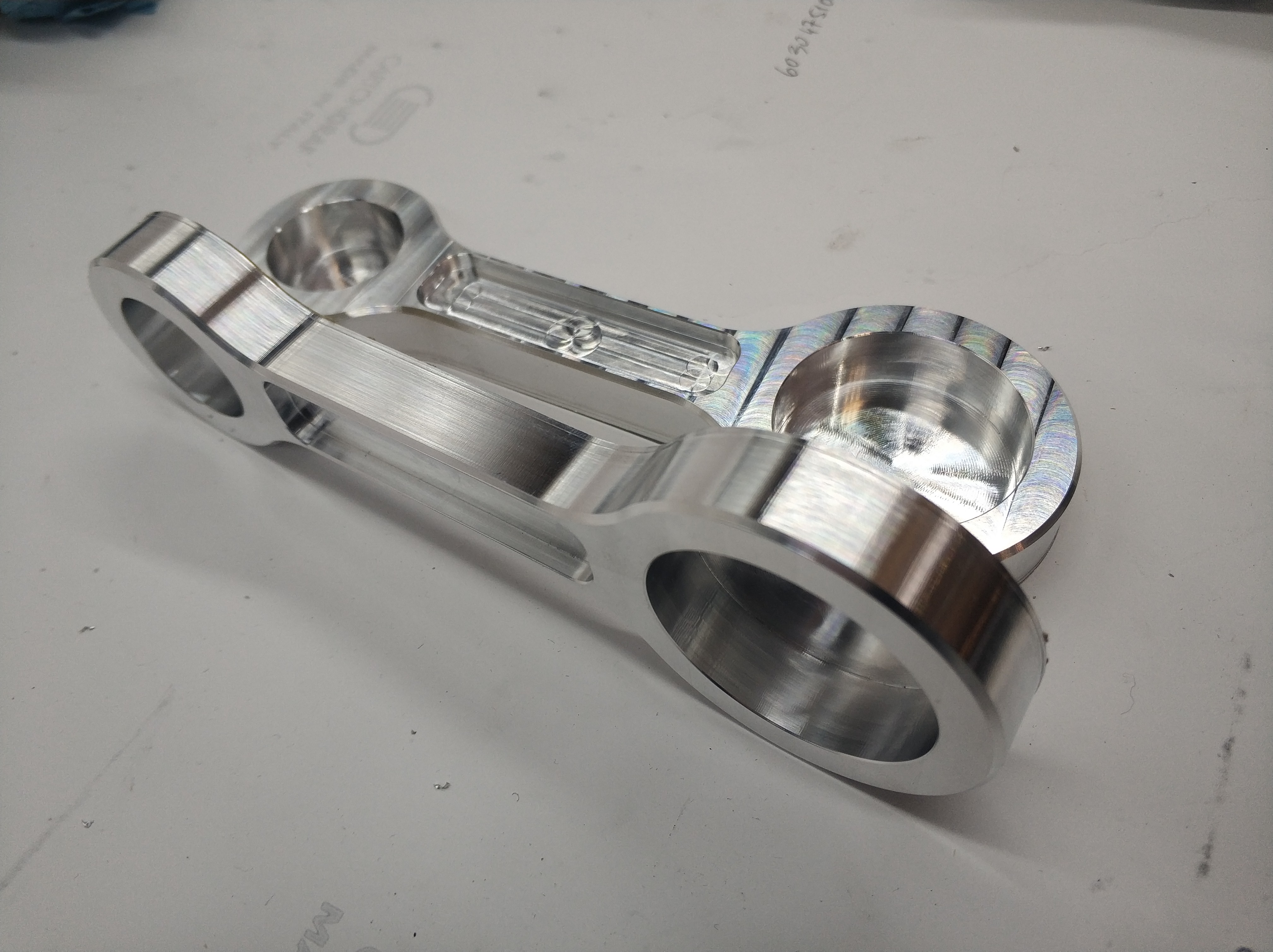

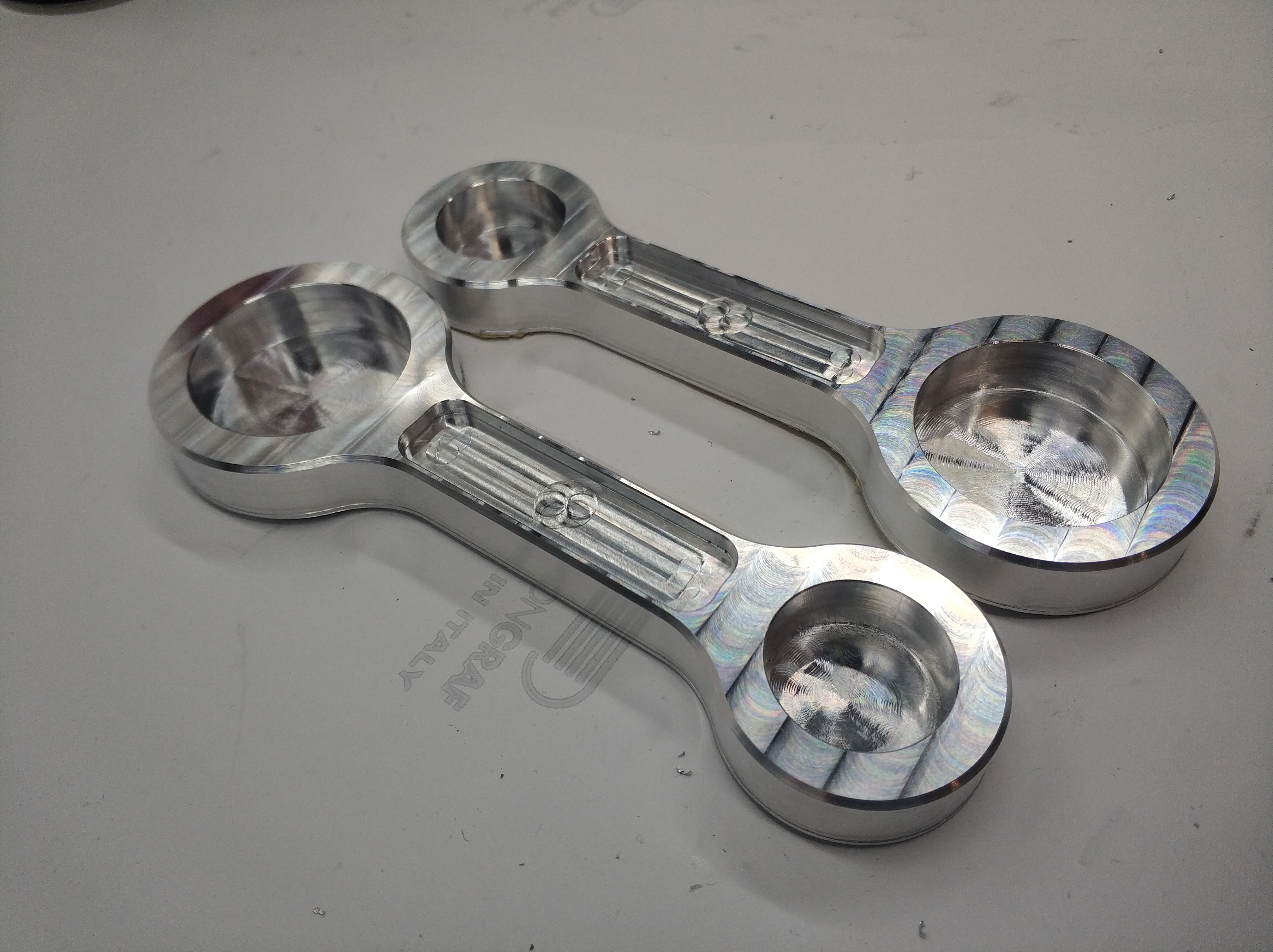

Пара деталек, вторую сторону не сделал еще.
И небольшой тест калибром того что выходит, это без коррекций, и на калибр не нажимал, опускаеться под собственным весом.

Gestap, а можно узнать какие режимы какие стратегии сколько по времени вышло?
Gestap
Сообщения: 890
Репутация: 1089
Re: 600х400 из профиля (открытый проект)
Сообщение Gestap »
asher писал(а): ↑25 сен 2020, 19:10 Gestap, а можно узнать какие режимы какие стратегии сколько по времени вышло?
Где-то в районе получаса получилось, карманы аймашем шестеркой фрезой, поверхность и контур десяткой трехзубой по 0,5мм 15к оборотов подача 1800.

а припуск на чистовую сколько брали?
Gestap
Сообщения: 890
Репутация: 1089
Сообщение Gestap »
asher писал(а): ↑25 сен 2020, 23:10 а припуск на чистовую сколько брали?
0,1-0,15 обычно ставлю на торцы, 0,05 на поверхностях.
И на торцах иногда пару проходов.

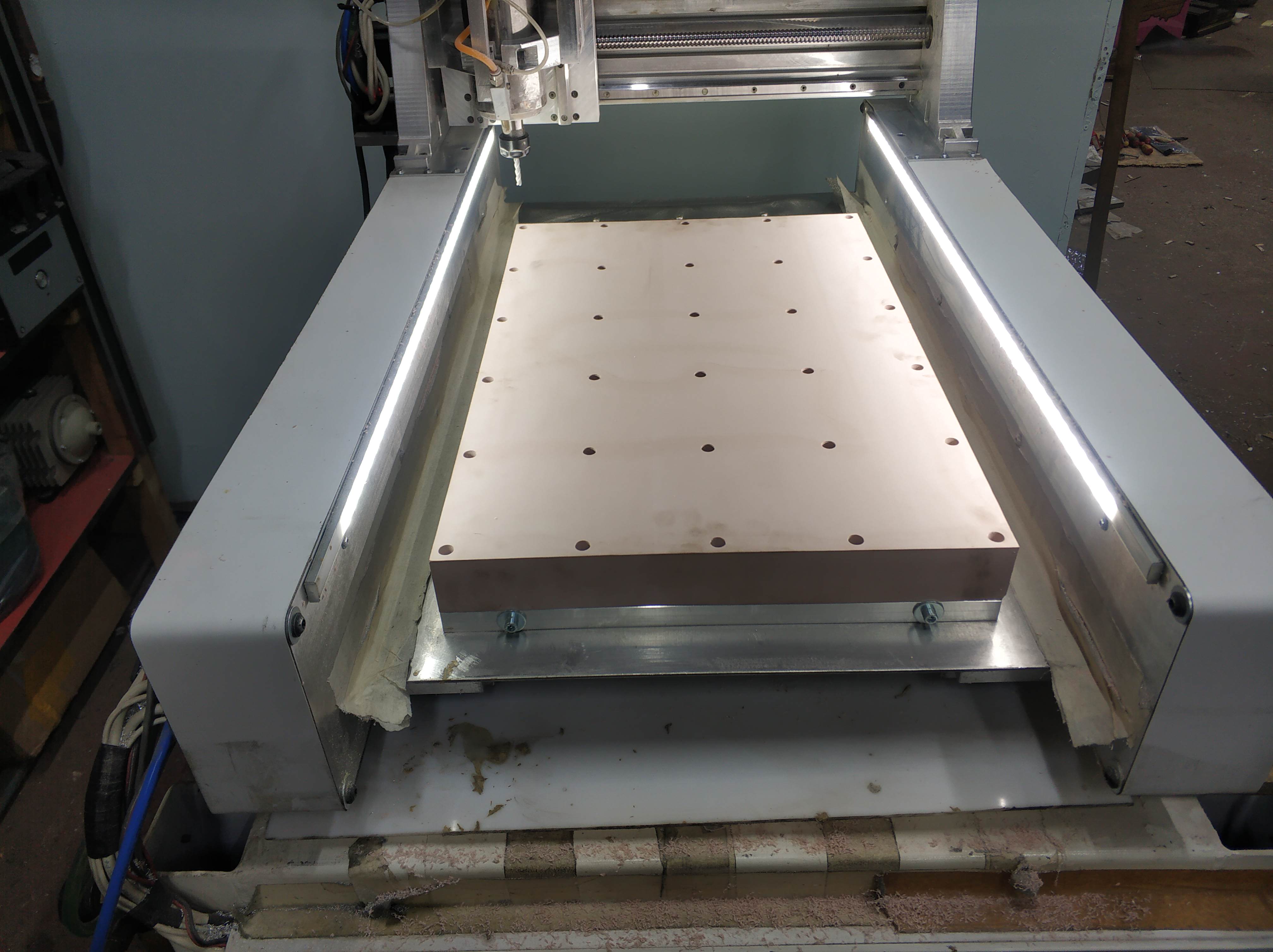

Gestap
Сообщения: 890
Репутация: 1089
Сообщение Gestap »
Обновка для станка, новый жертвенник из модельного пластика!
IMG_20201024_165723.jpg (3756 просмотров) <a class='original' href='./download/file.php?id=187840&mode=view' target=_blank>Загрузить оригинал (612.94 КБ)</a>
dtw.moscow@gmail.com
жертвенник называется "прощай просвет"
Gestap
Сообщения: 890
Репутация: 1089
Сообщение Gestap »
sima8520 писал(а): ↑24 окт 2020, 22:27 жертвенник называется "прощай просвет"
Нормально))) я все равно толще 45мм не резал еще на столе.
выше стол, больше жесткости :hehehe:
Lich_SL
Сообщения: 11
Зарегистрирован: 04 ноя 2020, 06:11
Сообщение Lich_SL »
А если стол сделать поднимающимся или боковины типа как зетка, чтобы на опускать низко шпиндель а таким способом выставлять просвет?
Ps. Можно мне тоже стоимость комплекта скинуть?. Без защиты и тд только сами деталюхи
Gestap
Сообщения: 890
Репутация: 1089
Сообщение Gestap »
Lich_SL писал(а): ↑06 ноя 2020, 07:12 А если стол сделать поднимающимся или боковины типа как зетка, чтобы на опускать низко шпиндель а таким способом выставлять просвет?
с этим столом сейчас просвет 90мм, по мне так этого более чем достаточно, мне еще не попадались детали толще 50мм, да и найти инструмент чтобы например обработать по контуру деталь толще тоже я думаю не просто.
если нужно что-то делать в тисках откручиваю жертвенник и прикручиваю тиски.
Написал в личку!

Gestap писал(а): ↑ Обновка для станка, новый жертвенник из модельного пластика!
Александр, где брал?
Gestap
Сообщения: 890
Репутация: 1089
Сообщение Gestap »
daemon78 писал(а): ↑06 ноя 2020, 10:26
Купил, в бмптехнолоджи. Это сикаблок 700, 50мм

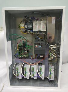

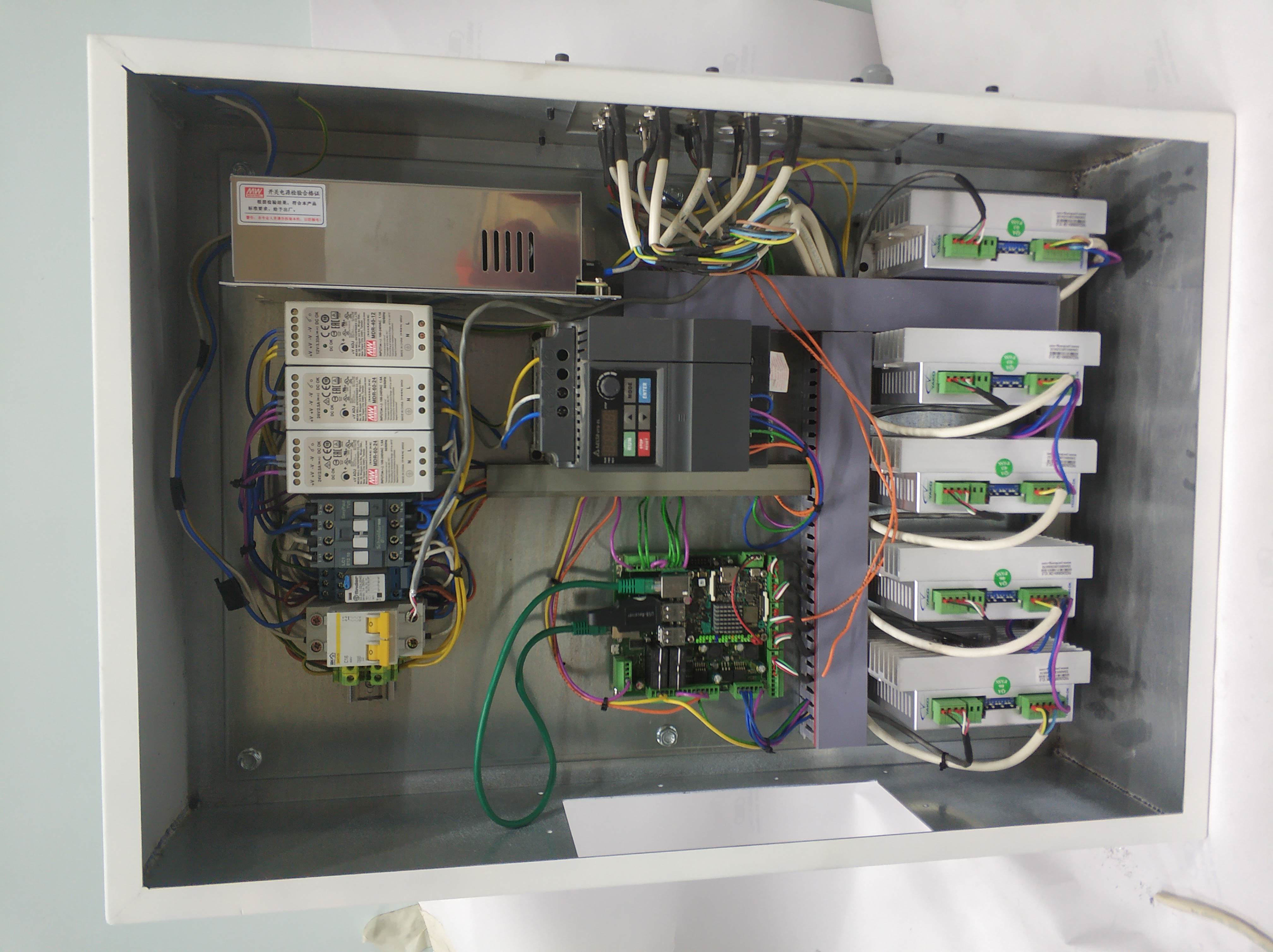

Gestap
Сообщения: 890
Репутация: 1089
Сообщение Gestap »

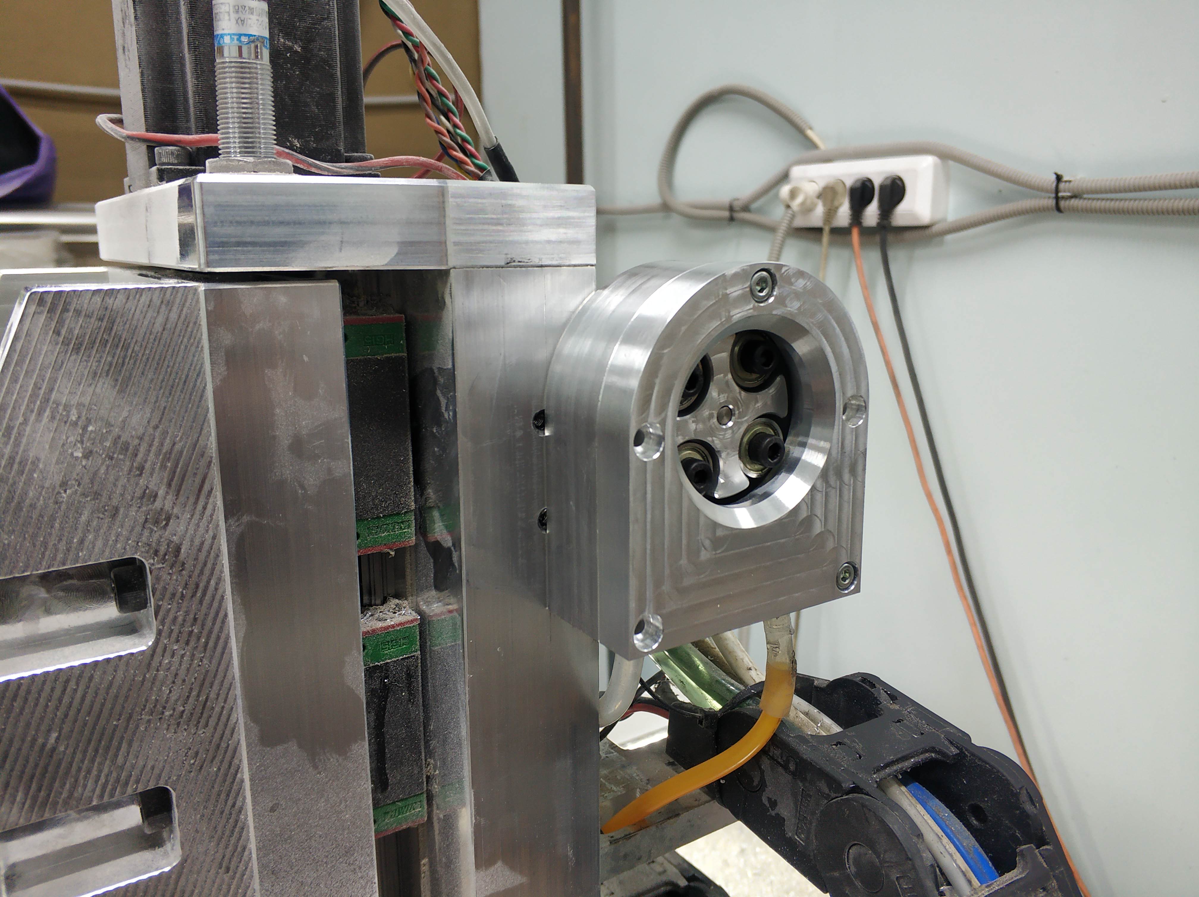

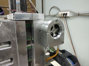

Немного обновок на станок.
Сделал прельстатический насос для тумана.
И новый шкаф собрал, сдох блок питания и это послужило стимулом для сборки, а то все лежит давно и все времени нет)))
Gestap писал(а): ↑ Сделал прельстатический насос для тумана.
А как у него с равномерностью подачи? У тумана же вроде расход измеряется в мл/ч...
