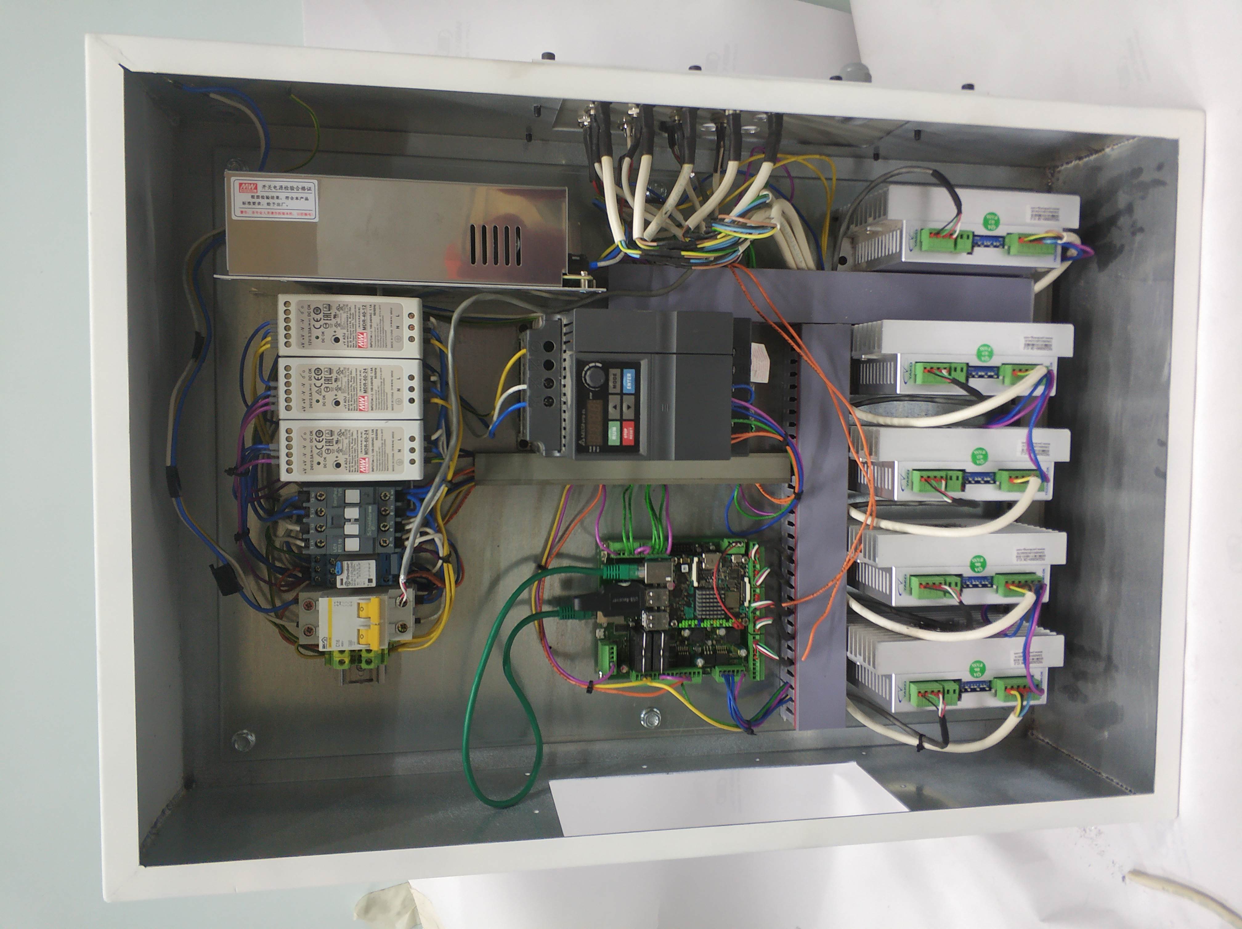

Gestap
Сообщения: 890
Репутация: 1089
Re: 600х400 из профиля (открытый проект)
Сообщение Gestap »
Немного обновок на станок.
Сделал прельстатический насос для тумана.
И новый шкаф собрал, сдох блок питания и это послужило стимулом для сборки, а то все лежит давно и все времени нет)))
IMG_20201109_122629.jpg (3146 просмотров) <a class='original' href='./download/file.php?id=188793&mode=view' target=_blank>Загрузить оригинал (894.62 КБ)</a>
IMG_20201114_175545.jpg (3146 просмотров) <a class='original' href='./download/file.php?id=188794&mode=view' target=_blank>Загрузить оригинал (734.8 КБ)</a>
dtw.moscow@gmail.com
Gestap писал(а): ↑ Сделал прельстатический насос для тумана.
А как у него с равномерностью подачи? У тумана же вроде расход измеряется в мл/ч...
