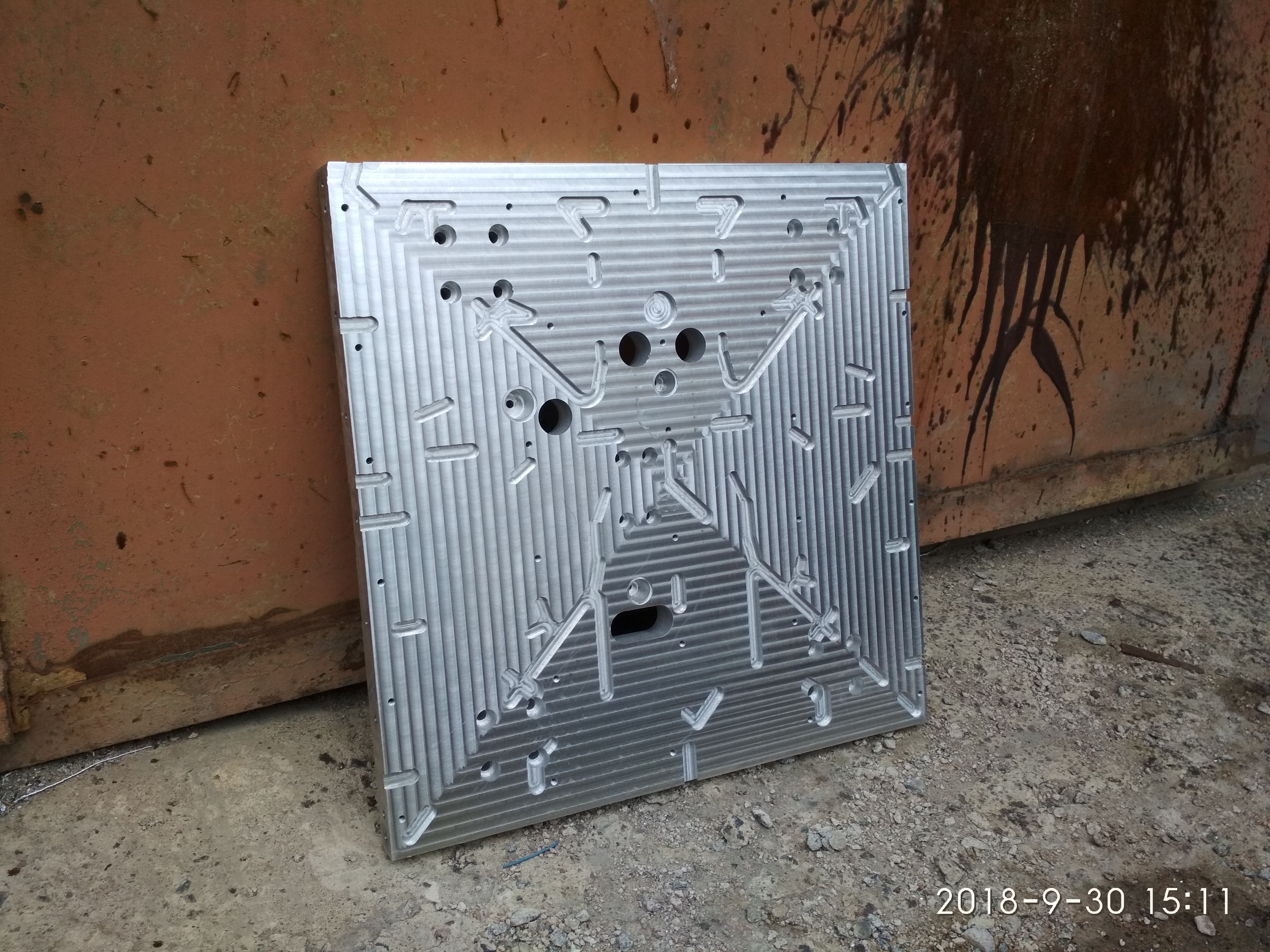

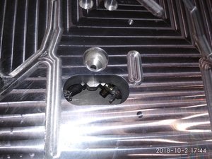

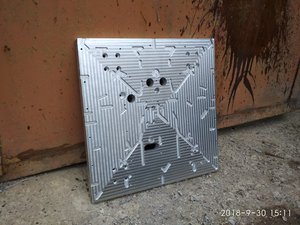

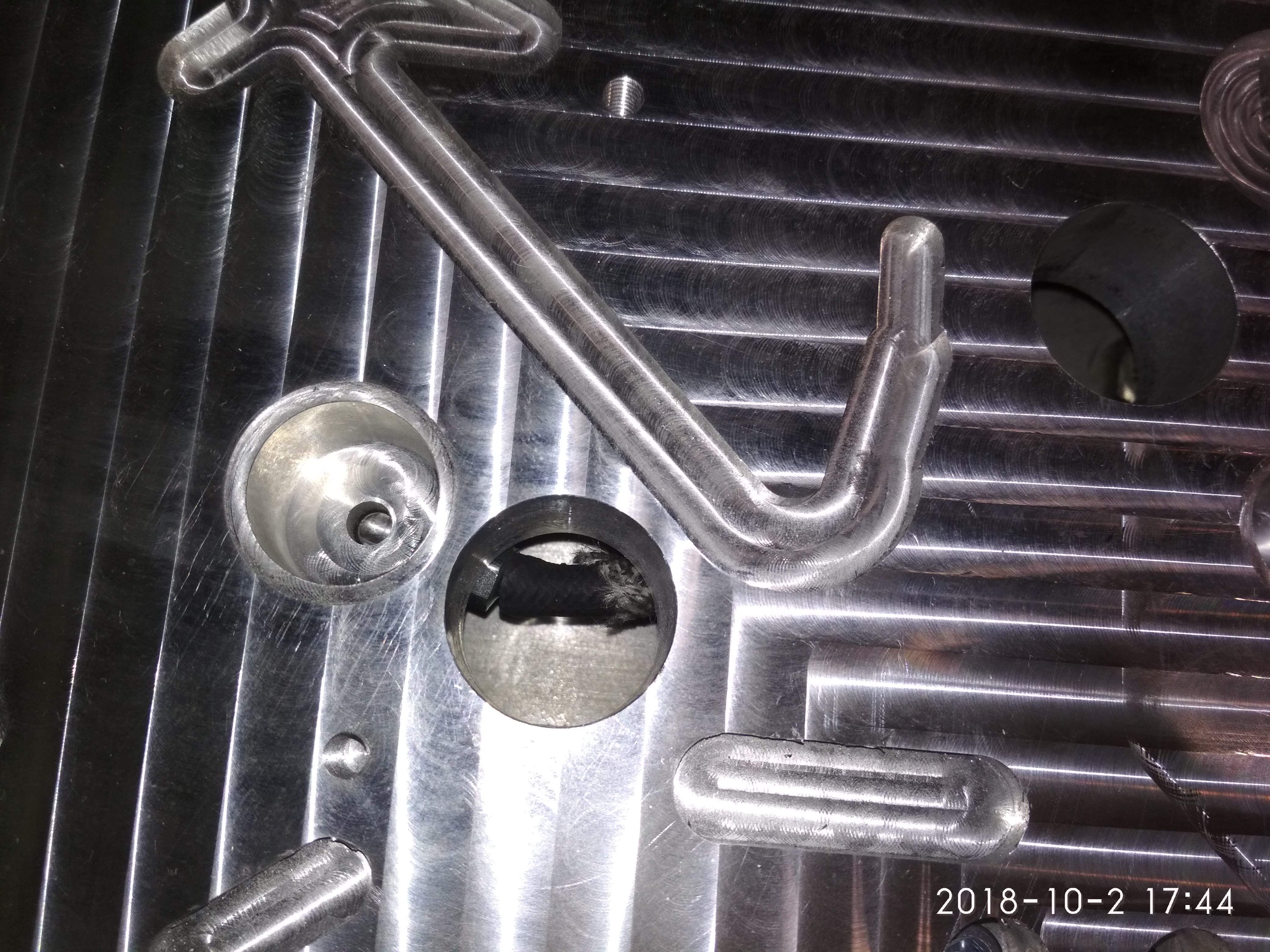

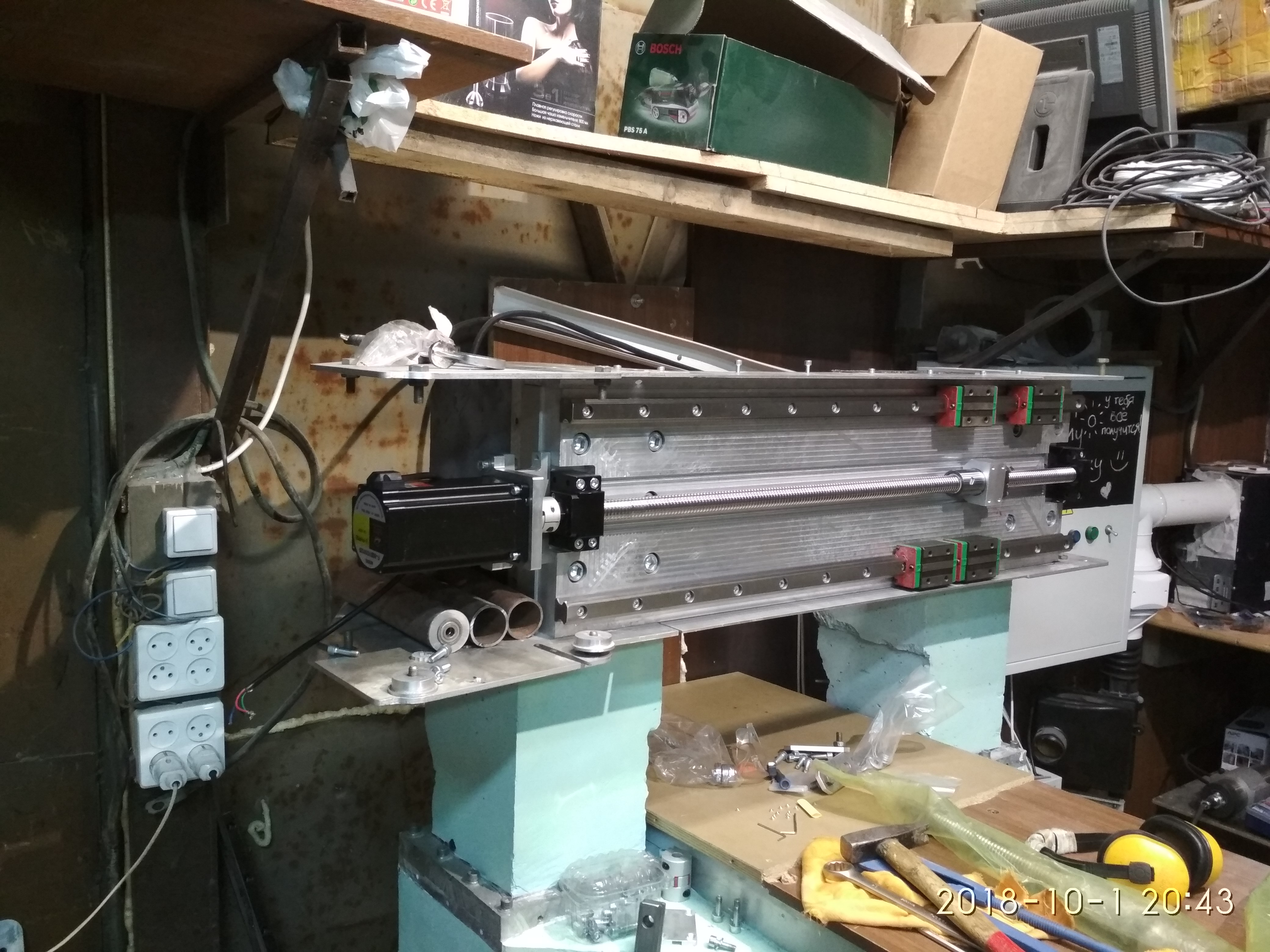

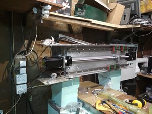

Нашел токаря, шлифанули нормально валы, и швп все ж таки поставил. Но самое главное, это наконец то закончена полностью ось Х. Осталось прикрутить жертвенную плиту и готово все уже шевелится с пылезащитой, пылезащита по очень грубым подсчетам сжирает 1-3% силы двигателя (в теории на качество обработки должна оказывать очень слабое влияние. Усилие движения оказалось настолько большим, что я когда случайно прикрутил жертвенную плиту и она воткнулсь в пылезащиту(6мм лист) она просто протащила какое то расстояние еще и потом заклинила, то что она упиралась я уже понял потом когда разобрал и увидел свезенный металл с заусенцами. Даже не знаю какое максимальное усилие может произвести этот станок, но уж точно врятли какая фреза останется не сломанной в случае программной ошибки.

john1987887 писал(а):Что за иероглифы на столе?
Как после термитов кора дерева :)
Это воздушные каналы для того чтобы стружку пылесосом проще было высосать из резьбы

Сообщение ridirt »
Это каналы для жертвенной плиты, все резьбы в ней, сегодня ее буду устанавливать.

Сообщение Dimka »
Из чего жертвенная плита?

ridirt писал(а):https://youtu.be/WU_2sNjQr_8
У вас ленточная защита лежит на боковушках или находится между ними? Судя по видео между. Не будет такая ситуация, когда при скоплении стружки она будет отгибать ленту и попадать внутрь?

Сообщение ridirt »
Kuzma30 писал(а):когда при скоплении стружки она будет отгибать ленту и попадать внутрь
Стружка безусловно частично будет попадать внутрь, но это не страшно там еще вторая линия обороны есть. Я думал над этим. Главная функция это пылезащита, В цеху очень много мелкой металлической пыли летает. Стружку можно будет с легкостью высосать отогнув ленту. Плюс буду ставить еще возможно экраны чтобы стружка не разлеалась далеко.
Dimka_almighty писал(а):Из чего жертвенная плита?
6061 т6
