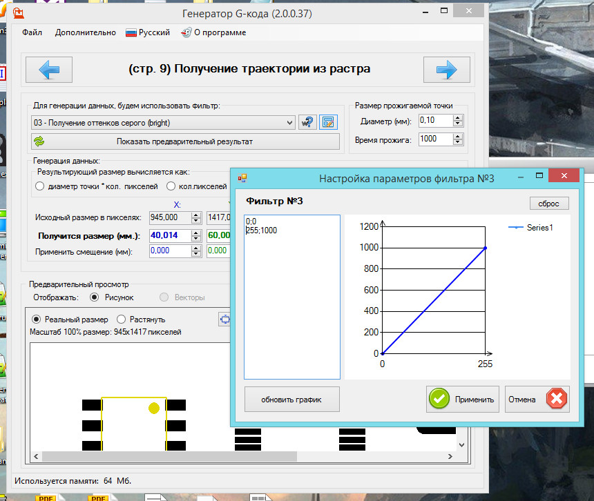

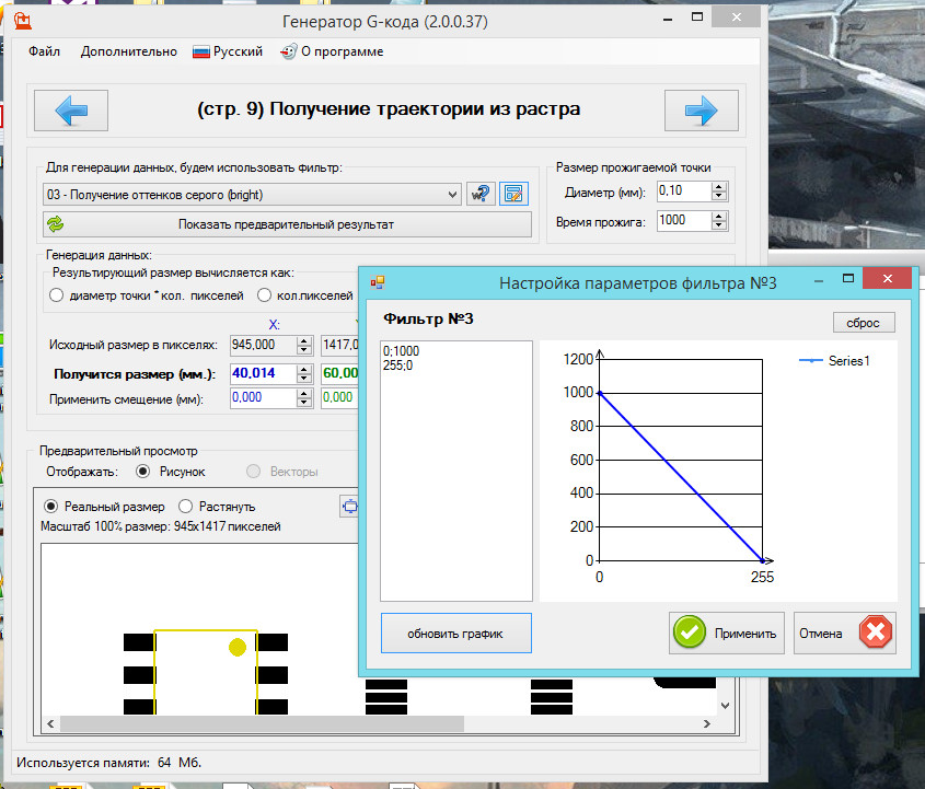

Вот что подумал по поводу фильтра №3 на 9-й странице, может параметр Bright сделать инверсным? т.е. значение 0 будет означать что это белый цвет, 255 что черный, в результате чего увеличение значения будет соответствовать необходимости увеличения мощности, что-бы в формуле не городить (255-bright)

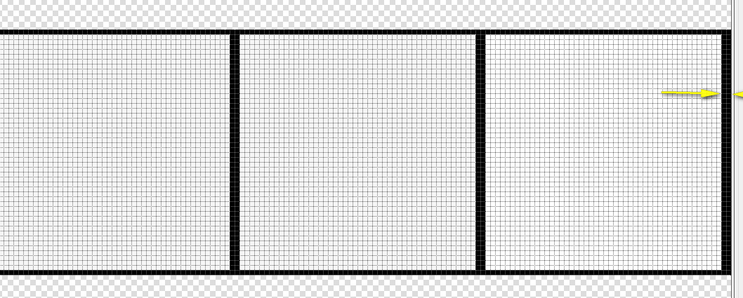

MAX3000 писал(а):Упс, проблемка!
selenur, я сразу буду сюда отписывать обнаруженные ошибки, когда время у тебя будет посмотришь.
На этой картинке каждый оттенок обведен черной рамкой толщиной в один пиксель.
Вложение 50х50px_5st_0.15dt-BlackObvodka.jpg больше недоступно
Оригинал:
Вложение 50х50px_5st_0.15dt-BlackObvodka.rar больше недоступно
В результате обнаружилась проблема с белым квадратом:
Вложение 4-1.jpg больше недоступно

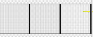

Убрал обводку белого квадрата:
Вложение 50х50px_5st_0.15dt-BlackObvodka-WiteNO.jpg больше недоступно
Оригинал:
Вложение 50х50px_5st_0.15dt-BlackObvodka-WiteNO.rar больше недоступно

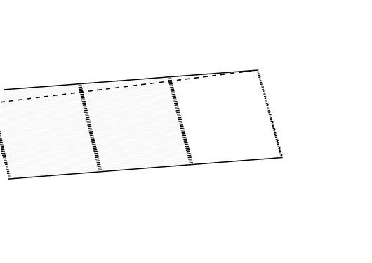

Генерация отработала отлично:
Вложение 4-2.jpg больше недоступно
И сами g-файлы:
Вложение NC.rar больше недоступно
Если у белого квадрата сделать обводку толщиной в 2 пикселя:
2017-02-01_235852.jpg (5790 просмотров) <a class='original' href='./download/file.php?id=101849&mode=view' target=_blank>Загрузить оригинал (408.93 КБ)</a>
То и результат в кандле нормальный становится:
2017-02-02_000018.jpg (5790 просмотров) <a class='original' href='./download/file.php?id=101850&mode=view' target=_blank>Загрузить оригинал (27.1 КБ)</a>
А так косяк найден, исправляю ;-)

selenur писал(а):Вот что подумал по поводу фильтра №3 на 9-й странице, может параметр Bright сделать инверсным? т.е. значение 0 будет означать что это белый цвет, 255 что черный, в результате чего увеличение значения будет соответствовать необходимости увеличения мощности, что-бы в формуле не городить (255-bright)
Можно и так сделать. Идея хорошая. :good:
MAX3000
Сообщения: 107
Зарегистрирован: 17 дек 2015, 11:12
Репутация: 18
Настоящее имя: MaX
Сообщение MAX3000 »
selenur, можно оставить bright и добавить еще одну переменную, например, Sbright=255-bright.
Может когда-то пригодится и bright.

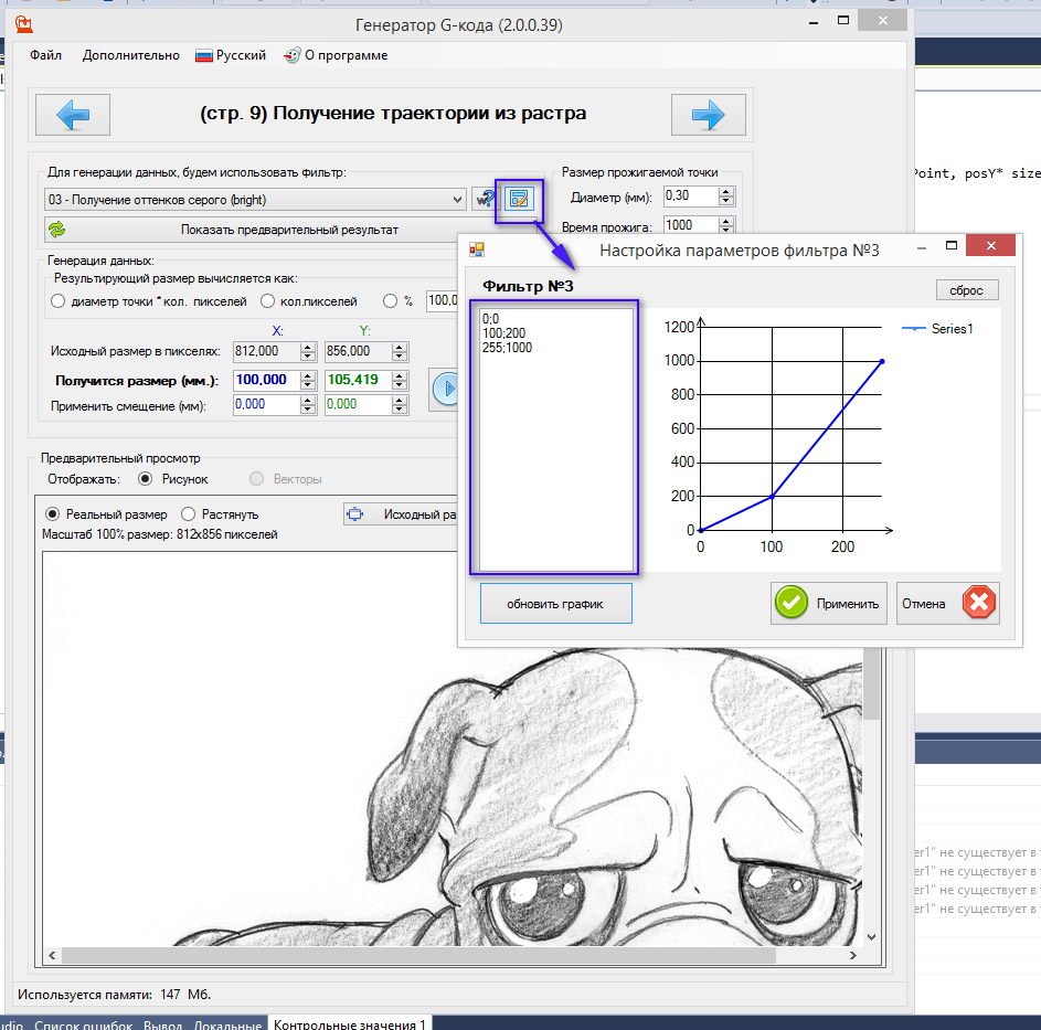

Ну по идее, можно будет просто сделать вместо:
2017-02-03_140703.jpg (5727 просмотров) <a class='original' href='./download/file.php?id=102040&mode=view' target=_blank>Загрузить оригинал (188.31 КБ)</a>
Вот так:
2017-02-03_140736.jpg (5727 просмотров) <a class='original' href='./download/file.php?id=102041&mode=view' target=_blank>Загрузить оригинал (179.85 КБ)</a>
и получится желаемый результат.

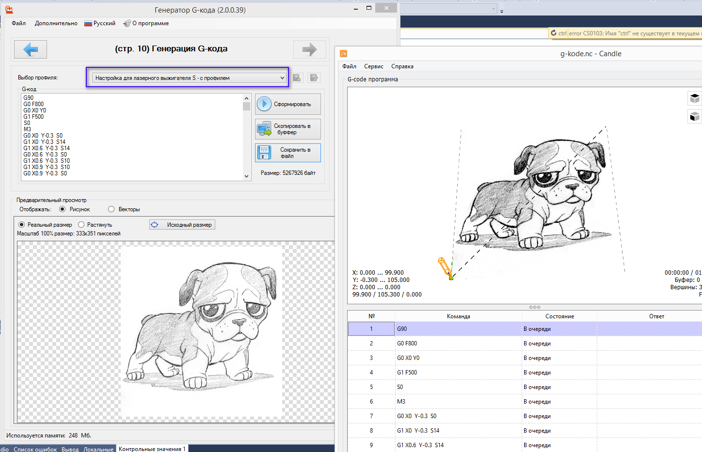

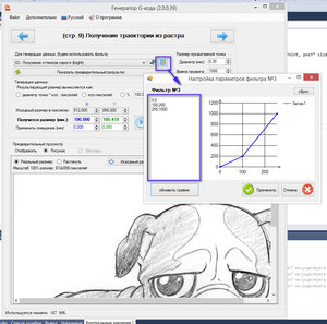

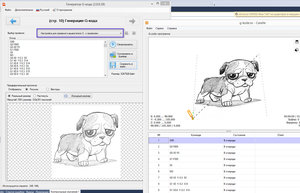

Новая версия: https://github.com/selenur/ToolsGenGkod ... 39/v39.zip
В 3-м фильтре добавил возможность в ручную водить данные, для вычисления S относительно яркости.
Теперь сделав следующее:
2017-02-06_004351.jpg (5586 просмотров) <a class='original' href='./download/file.php?id=102260&mode=view' target=_blank>Загрузить оригинал (451.59 КБ)</a>
Можно получить вот такой результат:
2017-02-06_004511.jpg (5586 просмотров) <a class='original' href='./download/file.php?id=102261&mode=view' target=_blank>Загрузить оригинал (620.5 КБ)</a>
Только профиль нужно выбрать другой!!! :-)
Замеченный косяк в том что начало начинается с отрицательного Y... что ещё не поправил, но можно потестить.... :-)

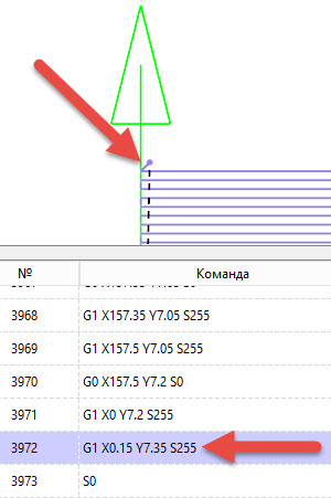

MAX3000
Сообщения: 107
Репутация: 18
Настоящее имя: MaX
Сообщение MAX3000 »

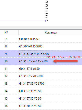

Какое-то лишнее движение в конце появляется.
7-1.jpg (5560 просмотров) <a class='original' href='./download/file.php?id=102284&mode=view' target=_blank>Загрузить оригинал (41.63 КБ)</a>
знаю... исправлю..... ;-)

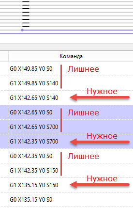

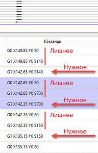

selenur, LINES отрабатывает не так как раньше.
Раньше на изменении координаты Y срабатывал, а сейчас на изменении яркости.
8-1.jpg (5476 просмотров) <a class='original' href='./download/file.php?id=102465&mode=view' target=_blank>Загрузить оригинал (52.1 КБ)</a>
Раньше было лучше.
MAX3000
Сообщения: 107
Репутация: 18
Настоящее имя: MaX
Сообщение MAX3000 »
И последний пиксель отрисовывает отдельной командой:
8-2.jpg (5469 просмотров) <a class='original' href='./download/file.php?id=102467&mode=view' target=_blank>Загрузить оригинал (46.27 КБ)</a>
Вместо:
G1 X157.35 Y-0.15 S700
G1 X157.5 Y-0.15 S700
Должно быть:
Это не критично, но может решимо?
MAX3000 писал(а):selenur, LINES отрабатывает не так как раньше.
Раньше было лучше.
Я забыл профиль поправить (как временная мера):
# Настройка для лазерного выжигателя S - с профилем#
"G90"
"G0 F800"
"G0 X0 Y0"
"G1 F500"
"S0"
"M3"
LINES
	POINTS
		[SKIP_FIRST_POINT]
		"G1 X"[X'#0.##'] "Y"[Y'#0.##'] "S"[S]
"M5"
"G0 X0 Y0"
"M30"
Вот так должно быть уже лучше.
У меня копия старого алгоритма осталась, могу его 4-м фильтром добавить :-)
А новый алгоритм конечно ещё с косячками, которые почти поправил, но это нужно было для возможности легкого добавления дополнительного функционала, например скоро появится возможность задавать значение яркости, до которой это будет считаться холостым ходом, что собственно позволит сократить время выжигания.
