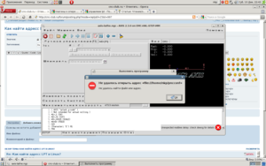

Нет не нашел. При запуске драйвера он на файл ЕМС2 ругался (см картинку постом выше). Что ему надо?
Re: Как найти адресс LPT в Linux?
Ну, так он это, не ругался, а предупреждал, что все конфиги должны быть расширения .conf и в следующих версиях другие конфиги будут игнорироваться.
В общем ничего страшного. Достаточно часто после запуска таких команд вообще ничего не пишется, а здесь вылезло предупреждение. Главное было проверить, появилась после этого нода или нет.

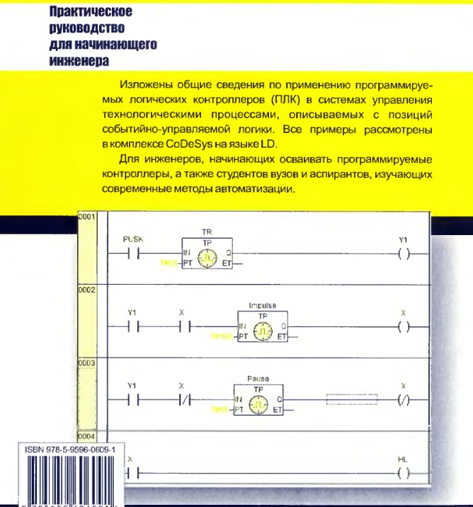

Знакомлюсь с азами релейной логики:
ladder.jpg (5123 просмотра) <a class='original' href='./download/file.php?id=3381&sid=7e25f381597fab9aae2f96f412d9b4ec&mode=view' target=_blank>Загрузить оригинал (97.69 КБ)</a>
Создавай отдельную тему по своему станку. Там все распишем.
Вообще, в emc2 релейная логика слегка по-другому выглядит. Но принцип примерно тот же. Я рекомендую сначала описать логику процесса используя только названия пинов и слова если, то, и, или, (пауза, записать, установить пин). А потом все это переводить на язык plc.
