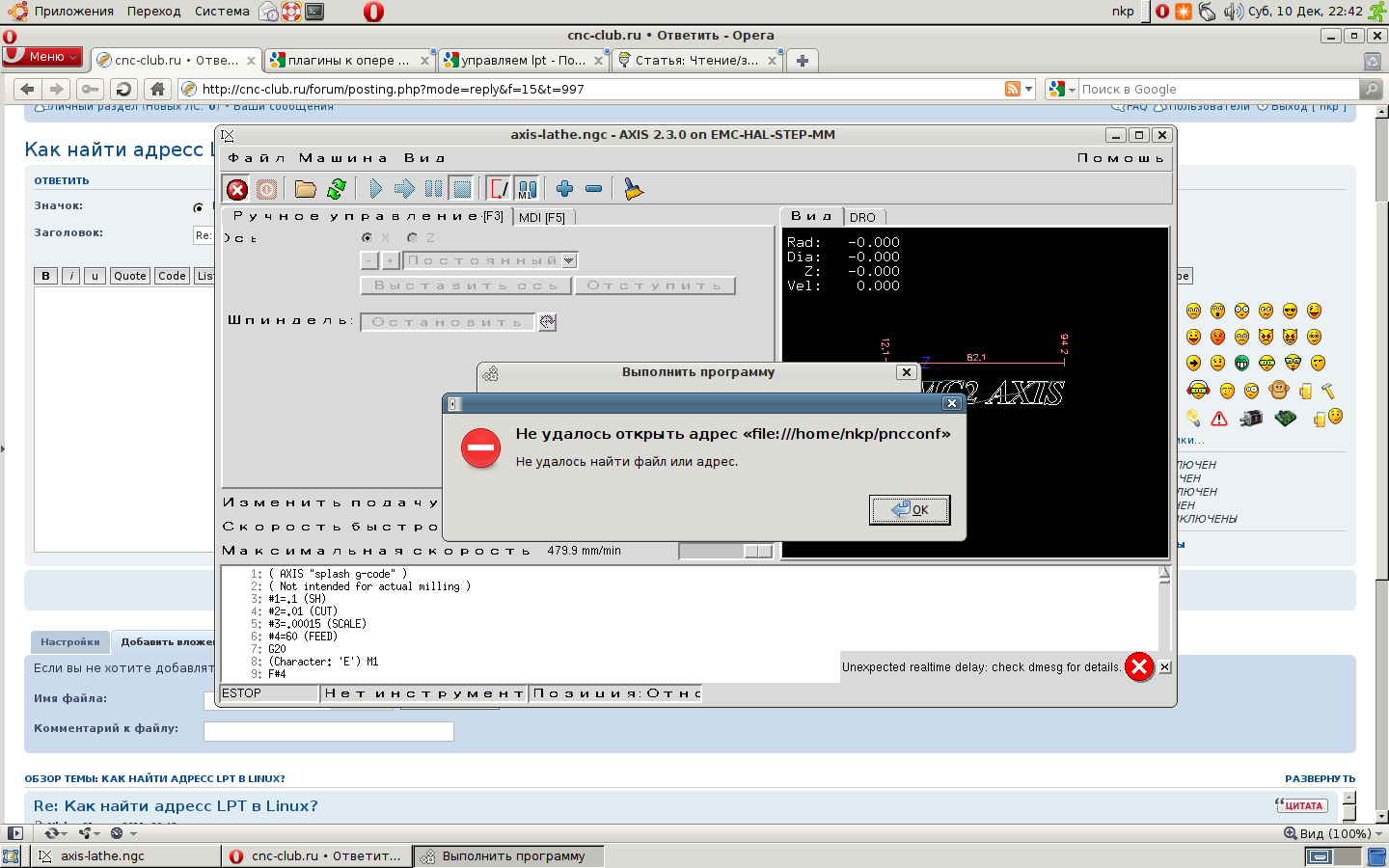

Установил доп . lpt порт на pci карте. lspci -v выдала 6 возможных адресов
Пытался настроить порт через stepconf вводя поочередно адреса . Появляется лишь страница настройки пинов одного порта.
pncconf не могу запустить ни с консоли ни через Alt+F2 . Где искать этот pncconf?

Re: Как найти адресс LPT в Linux?
nkp писал(а):Где искать этот pncconf?
Запускаешь stepconf нажимаешь Alt+F2 появляется окошко, вбиваешь pncconf и Ентер должен запуститься.
Ток там мастера глючные :) Скорее всего адрес прийдется вручную прописывать в HAL или config
Вот ток непомню как pncconf правильно пишется мож с одной pnconf ?
Сообщение nkp »
На скрине как раз и показан запуск по Alt+F2 .
Ругается,что не находит pncconf ??
Как ты ставил emc2?
правильно писать pncconf.
Запускать лучше из консоли и если не запустится, весь вывод сюда.
Stepconf по-моему не умеет настраивать больше одного порта.
И последнее, зачастую, лучше писать конфиг самому. Опиши конфигурацию своего станка и скинь hal и ini файлы. я помогу разобраться.
