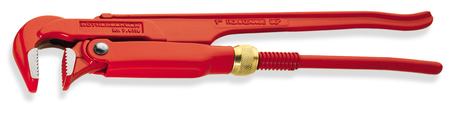

Я отправляю станок в разобранном виде и тут появился вопрос. Не могу открутить гайку фиксирующую винт ШВП. Как зафиксировать винт?
BCluster
Сообщения: 64
Зарегистрирован: 20 сен 2015, 13:34
Репутация: 5
Re: Помогите укомплектовать Вектроник А1-РП
Сообщение BCluster »
А если включить мотор, чтобы он держал? (Совет может быть вредным:)
[TARAN]>
Сообщения: 616
Репутация: 58
Сообщение [TARAN]> »
Не удержит... Я, сдуру, обернул обработанный конец тряпкой и хотел плоскогубцами зажать. Винт провернулся и я поцарапал обработанный конец. :(

Зажимали газовым ключом, предварительно обернув листом из мягкого металла
