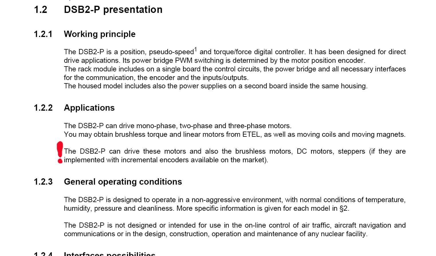

почти точно уверен, что это не так - см. картинку. у шаговиков-то датчиков холла точно нет

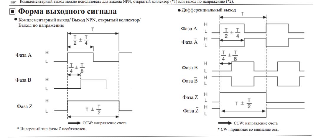

по поводу энкодера: я правильно понимаю, что дифференциальные выходы энкодера включают в себя выходы типа "открытый коллектор"? то есть можно взять только сигналы ABZ (без инвертированных) и подключать только их если, скажем, сервоусилитель поддерживает только открытый коллектор?

вот, про эти выходя я говорю.
выходы А и В идентичны? То есть можно взять половину проводов (при желании) у энкодера с дифференциальным выходом и подключить туда, где вход - открытый коллектор?

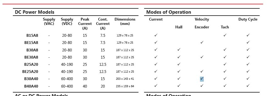

тут ведь еще засада - усилители от Advanced motion в основном вольт на 80 - значит от 3800оборотов мотора, на шильде которого 280В останутся одни воспоминания?

Александр_ писал(а):тут ведь еще засада - усилители от Advanced motion в основном вольт на 80
Есть и на 400.

да-да, видел. но это уже для моторов от 5,7КВт :shock:

Александр_ писал(а):да-да, видел. но это уже для моторов от 5,7КВт
Никто ж не заставляет выжимать из драйвера максимум.
Вот например драйвер http://www.ebay.com/itm/Advanced-Motion ... Sw8d9UxmZh
400Вольт постоянки, 15 Ампер, в пике до 30Ампер - неплохой такой привод :)

ну именно этот, нверное, не подойдет (серия "в" - без входа энкодера) но все равно спасибо.
нарыл в сети наконец-то мануал на анлоговые усилители - читаю.
прояснилось с энкодером - в общем, оба типа они поддерживают. можно втыкать как хочешь комбинируя тип энкодера и тип привода. в любом случае пишут, будет работать.
получается, для этой серии усилителей нужен еще и нехилый DC блок питания? еще одна засада :-) я уж раскатал губу на ETEl- там все встроено.
как думаете- если уж дело дойдет - нельзя из этого сервоусилителя блок питания выломать7 там же он как-то присутствует в силовой части, верно?

Александр_ писал(а):ну именно этот, нверное, не подойдет (серия "в" - без входа энкодера) но всн рвно спасибо.
Сори, я пас... Без комментариев.

хотя да - странно.
а в общем мануале написано, что "Е" в маркировке это энкодер. спасибо.

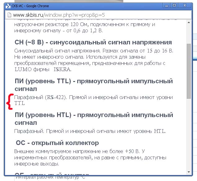

если на энкодере что я выбрал (точнее в мануале на него) указан тип выходного сигнала 5V RS422 это значит, что он подходит к сервоусилителям Advanced motion? По сути это же и получается дифференциальный выход энкодера?
окончательно я с ними запутался - вот, на сайте СКБ ИС питерском явно написано, что RS-422 это и есть по сути 2 спаренных TTL верно?
