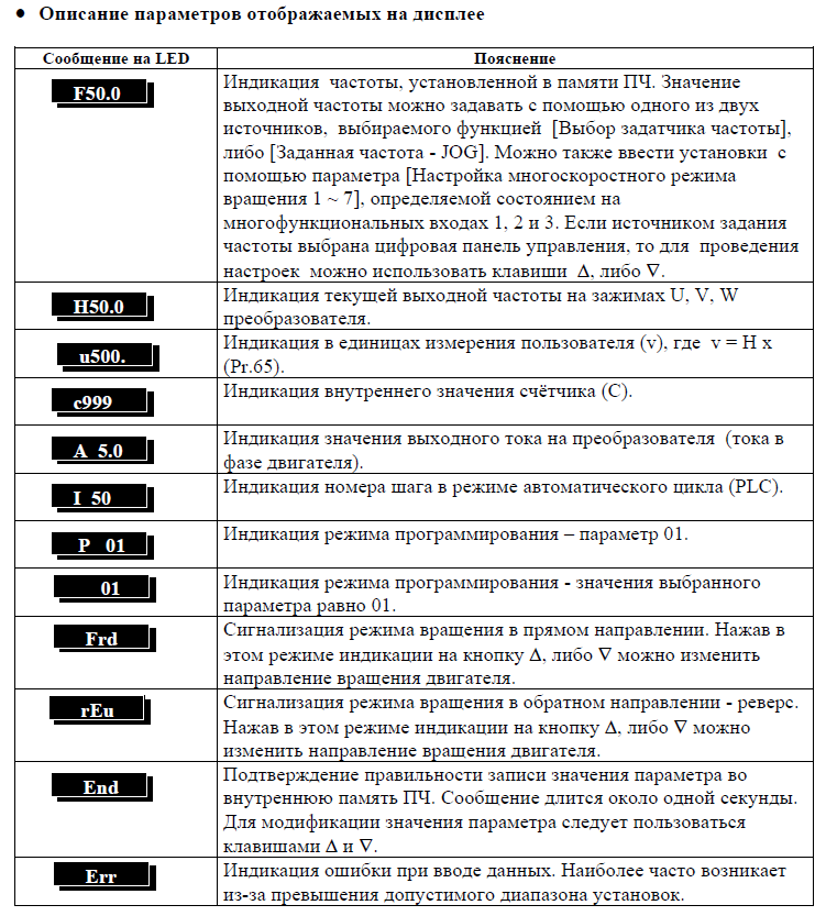

Так эти параметры есть возможность отображать и у моего. Значит он выводит именно то. что нужно и необходимости измерять нет - мультиметр покажет то же самое.
Я вот думаю, могут ли какие-нибудь параметры разгона на это повлиять?
Вы ранее спрашивали про значения параметров, которые я привел. подскажите, с ними все ок? Или может чего поменять?

Параметры разгона тут нипричём.
Параметры из этой таблици, мы как раз наблюдали на вашем видео. Может это и они, а может и нет. Лучше съездить к отцу и быть уверенным на 100%, что дело не в частотнике. :) Теоритически, при 200Гц, напряжение должно быть около 110 В.
На данном этапе нужно понять в чём проблема, в частотнике или в шпинделе.
Другой вариант, что бы определить, где зарыта проблема, это: подключить к этому шпинделю другой частотник или к этому частотнику другой шпиндель.
