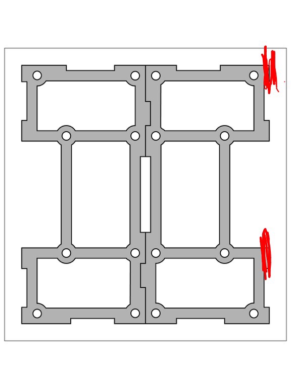

Askov писал(а): Посмотри внимательнее, две фильеры надо делать.
Ну, вот смотрю, кручу верчу и где две фильеры? Сам посмотри внимательнее.
Askov писал(а): расстояние между рельсами 100мм хотя бы 150мм да и по ширине тоже лучше увеличить.
Ага и башню от танка неплохо бы присобачить. :hehehe:
Всё в этом мире на компромиссах, понимать надо. У тебя самого ось Z либо на 200-х мм ездит?
У меня на 100 мм 4 года отлично себя чувствует, всё зависит от жесткости конструкции.
Виноват, смотрел с телефона :)
Ну Z и Y не много разные нагрузки имеют. На 100 мм смотря, что ездит и на какой длине :)

Получится, тем более ты этот профиль для лазера хочешь использовать. Озвучь ценник, когда просчитают стоимость изготовления фильеры.

Askov писал(а):Озвучь ценник, когда просчитают стоимость изготовления фильеры.
Ты хоть раз заказывал фильеры? И знаешь, от чего зависит стоимость? Я уже имею 4 фильеры в собственности и самая сложная стола мне 1 200 баксов.
А знаешь от чего зависит стоимость? Удивишься, не от площади изделия, а от количества изделий на одной фильере. :wik:
Эта фильера будет стоить по нашему курсу долбар около 100 000 руб. По максимому один кг люминия на сегодня 150 рублей, минимальная партия 500 кг. Итого: 100 000 + 75 000 = 175 000 руб.
Это цена проекта.
Себестоимость одного кило (ого, сам о.уел) - 350 руб. Вот значит как курс долбара меня нае.ал! Приношу всем свои извинения, но вы должны Обаме отстегнуть ещё по сотке рублей. :pssdoff:
Ориентировочная себестоимость 1 метра = 4 200 руб. А вы, давай стенку под резьбу толще сделаем! Ну давай и цена будет 5 тыщь.
а .
Да знаю, с ВИЛС не один год был связан. Меня интересовала только стоимость фильеры, а не себестоимость профиля. Ну если ты сам знаешь от чего зависит стоимость фильеры, то зачем усложняешь профиль, я про посадочное место под рельс, достаточно полки.

Askov писал(а): я про посадочное место под рельс, достаточно полки.
Так на нём только полки и есть. Про посадочное место профиля на плоскость не забывай. Его прикручивать к жесткому основанию придётся, а там ровная плоскость нужна.
Вот по тому-то и гемор такой.
Фердинанд Порше
Askov
Сообщения: 1098
Репутация: 732
Re: БРЕДОВАЯ ИДЕЯ - Универсальный алюминиевый профиль для ЧП
Сообщение Askov »
Полки достаточно с одной стороны рельса.
