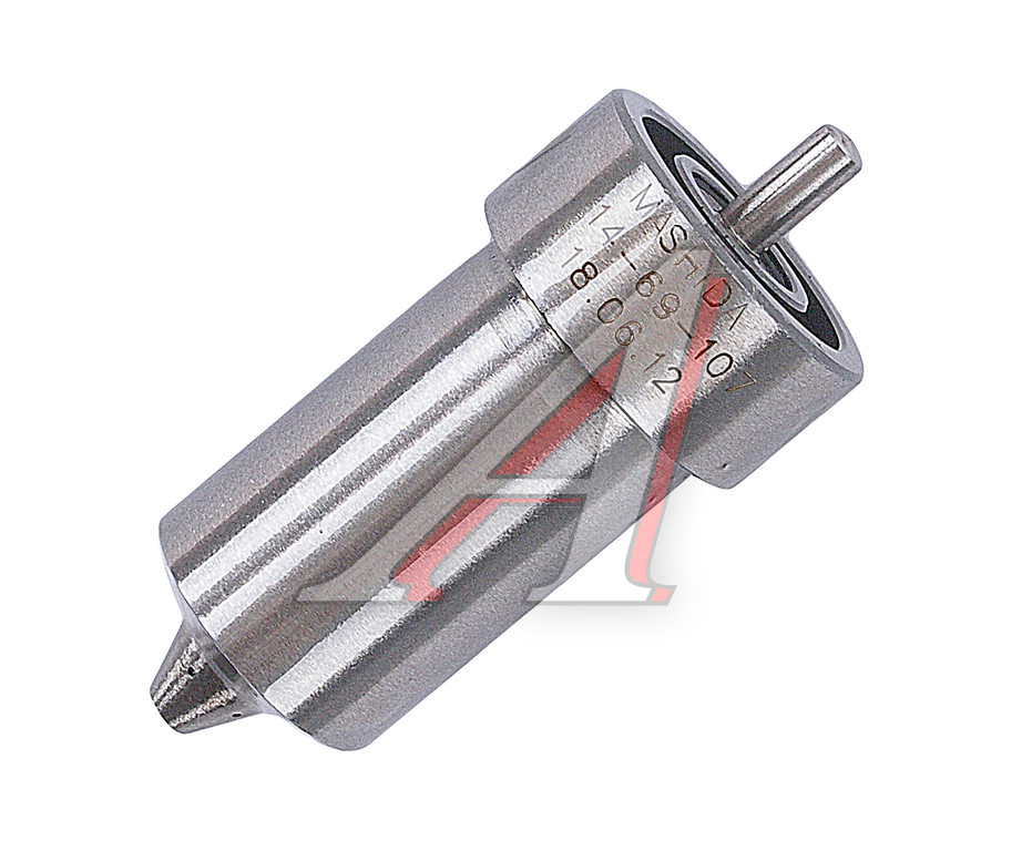

В "отсталые" времена СССР делали вот такие форсунки для тракторов. Попалось нам несколько штук новых таких форсунок, когда учились в начальных классах. Форсунка состоит из 2х частей: корпус в которой отверстия и игла(поршенек) диаметром около 5мм.
Что было в них "вау технологии":
1. Отверстия в форсунке такие мизерные что еле заметны глазом. Это при том что стенки у форсунки не тонкие.
2. Это как так точно можно было их изготавливать. Если поршенек вытащить, протереть чистой тряпочкой - то поршень будет легче ходить, чем смазанный. А вот если подышать на поршенек и вставить обратно, и оставить на пару минут - поршенек больше ничем не вытащить :hehehe:

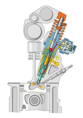

Нет,система с 2 поршнями.
Один маленький-давит топливо в камеру сгорания.другой большой-давит на маленький( а на него жмёт масло )отношение площади поршней позволяет создать давление без тнвд.если привод идёт от распредвала то плунжер один.
Под маленьким поршнем создаётся большое давление,а электронный клапан в нужный момент впрыскивается топливо в цилиндр.
Можно на досуге почитать кому интересно
https://www.google.ru/url?sa=t&source=w ... dg&cad=rjt

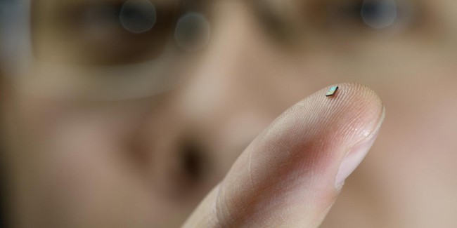

Ученые из Технического университета Эйндховена (Нидерланды) создали крошечный (площадь всего 2 квадратных миллиметра) беспроводной датчик температуры, не требующий энергии для работы, который получает необходимую энергию для работы через радиоволны, передающиеся по беспроводной сети. Все, что нужно для работы этого чипа, — ближайший роутер. Как только чип получает достаточно питания, он начинает работать.

Re: "Вау!" технологии
Вопрос лишь в том, насколько "ближайший" ) Примотать к антенне синей изолентой?
Это они чтоль RFID чип изобрели?..

ну так то разницп велика, RFID работат в ближнем поле передатчика, а это, как я понимаю, датчик совмещенный с RF харвестером, и будет работать в пределах комнаты с роутером.

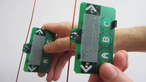

В 2013 году такие приборы анонсировались Вашингтонским университетом в Сиэтле, но размер был - с кредитную карту
20130814_1_2.jpg (3879 просмотров) <a class='original' href='./download/file.php?id=65590&mode=view' target=_blank>Загрузить оригинал (33.59 КБ)</a>
а теперь это микрочип, пока, правда "ловит" только в 2,5см от антенны, но прогресс не стоИт на месте :).
