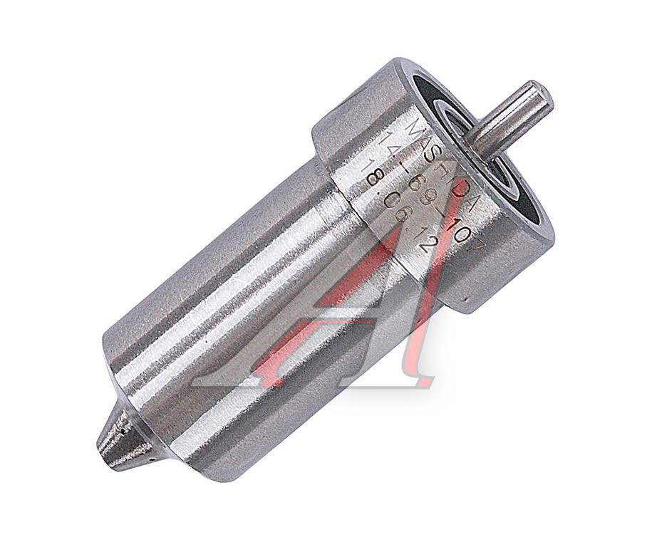

В "отсталые" времена СССР делали вот такие форсунки для тракторов. Попалось нам несколько штук новых таких форсунок, когда учились в начальных классах. Форсунка состоит из 2х частей: корпус в которой отверстия и игла(поршенек) диаметром около 5мм.
Что было в них "вау технологии":
1. Отверстия в форсунке такие мизерные что еле заметны глазом. Это при том что стенки у форсунки не тонкие.
2. Это как так точно можно было их изготавливать. Если поршенек вытащить, протереть чистой тряпочкой - то поршень будет легче ходить, чем смазанный. А вот если подышать на поршенек и вставить обратно, и оставить на пару минут - поршенек больше ничем не вытащить :hehehe:

aftaev писал(а):В "отсталые" времена СССР делали вот такие форсунки для тракторов. Попалось нам несколько штук новых таких форсунок, когда учились в начальных классах. Форсунка состоит из 2х частей: корпус в которой отверстия и игла(поршенек) диаметром около 5мм.
Вот почему вода и бензин в салярке-смерть для плунжеров.
Они сказываются саляркой.
Видимо по этому они такие дорогие-сложность изготовления.
Насос-форсунка на фольксваген около 40000руб стоит :thinking:

aftaev писал(а):Это как так точно можно было их изготавливать.
Концевые меры же изготавливали и прочую измериловку . А тут ещё проще , селективный подбор пары да и все .
А вот отверстия это да . Наверное электроэрозия.
