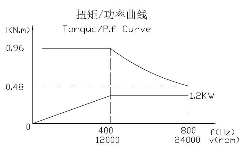

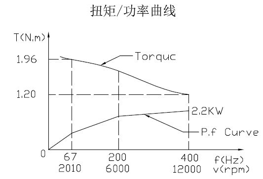

Уважаемый Алексей из Даркстон, вы продаете многополюсные шпиндели. Действительно ли так растет момент, как показано на их графиках?
В вашем каталоге не нашел векторных инвертеров. на сколько они необходимы для реализации потенциалов данных шпинделей? В первую очередь конечно же я о drilling GDK80-12Z/2.2, GDK105-9Z/3.0 GDK105-18Z/4.5. И если нет, то какие можете посоветовать? При беглом поиске нашел только векторные инвертеры на 600 херц, но они на 380, а шпиндели на 220.
GDK80-12-24Z/1.2-2.4 (8427 просмотров) <a class='original' href='./download/file.php?id=128382&sid=4b6902f54ffc90ce3df5ff616b640280&mode=view' target=_blank>Загрузить оригинал (39.34 КБ)</a>
GDK80-12Z/2.2 (8427 просмотров) <a class='original' href='./download/file.php?id=128383&sid=4b6902f54ffc90ce3df5ff616b640280&mode=view' target=_blank>Загрузить оригинал (27.8 КБ)</a>
GDK80-12Z/2.2

Хочу заказать шпиндель этой серии. Частотник векторный 2.2 кВт VFD022E21A он по мануалу до 6оо Гц.
выбор между GDK85-24Z-2.2BJ и GDK80-12Z/2.4
вроде 12Z многополюсной от 1500 оборотов. 24Z 2полюсной (от скольки он?)
Сможет мой VFD рулить 12Z и есть смысл переплачивать? +10К руб это меньше 150$ раньше б и не задумался... сейчас непонятно. в машстабе не заметно, но не приятно.
Обработка люминьки потихоньку, в хоббийных интересах
Улыбайтесь! Это всех раздражает
Лодочник
Сообщения: 2031
Репутация: 1835
Откуда: г.Королев
Re: Китайские шпиндели серии GDK
Сообщение Лодочник »
point писал(а):Хочу заказать шпиндель этой серии. Частотник векторный 2.2 кВт VFD022E21A он по мануалу до 6оо Гц.
Ваш инвертор сможет управлять обоими шпинделями. На 400Гц первый будет крутить 24000об/мин, второй 12000. Инвертор VFD022E21A хорош, сам только такие использую, правда недавно новую серию решил попробовать - MS300.
GDK80-24Z/2.2 уверенно крутится с 3000об/мин, инвертор в векторном режиме используем. С GDK85 не работал, но думаю так же сможет.
По поводу GDK80-12Z/2.4 стоит ли переплачивать - я алюминий на 24000 режу, так что 12000 может и не хватать, а низкие обороты для обработки черного металла нужны.
Кстати, есть в наличии GDK80-12Z/2.2 и GDK80-24Z/2.2 (по цене алиэкспресса).

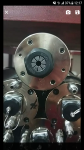

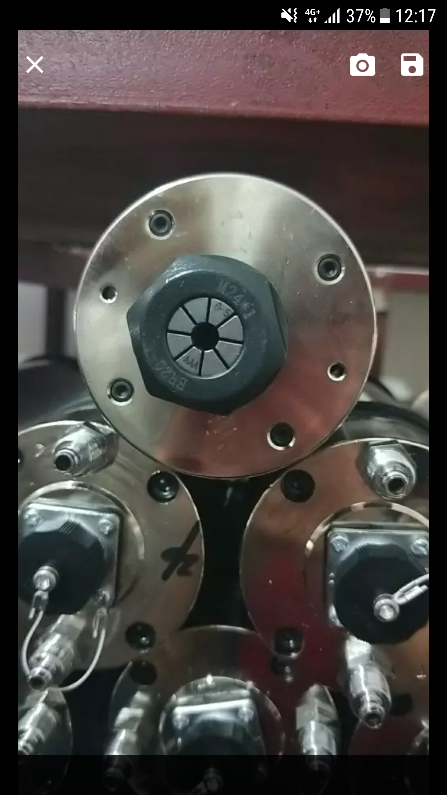

Добрый день! Хотел заказать с али шпиндель 1500-12000. Спросил у продавца фото со стороны цанги. Смутило наличие отверстий на фронтальной части. Ощущение что это переделаееый/восстановленный шпиндель, т.к. фронтальная часть очень похожа на заднюю крышку шпинделя. Можете поделиться фотками со стороны цанги? Спасибо!
AndreyCh
Сообщения: 14
Зарегистрирован: 08 апр 2019, 12:06
Сообщение AndreyCh »
Вот что прислал продавец
Фото от продавца на али (6612 просмотров) <a class='original' href='./download/file.php?id=160512&sid=4b6902f54ffc90ce3df5ff616b640280&mode=view' target=_blank>Загрузить оригинал (1.69 МБ)</a>
