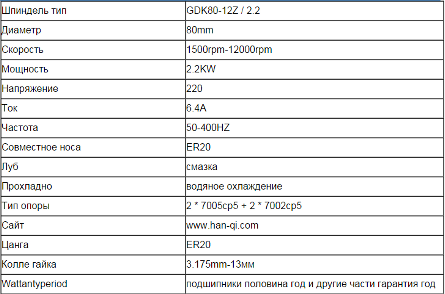

Появились у нас в продаже новые китайские шпиндели, якобы высокого качества, с качественными подшипниками и постоянным крутящим моментом. Продают как шпиндели для обработки металлов (мне под алюминий и латунь...) Рассматриваю шпиндель GDK80-12Z/2.2
Шпиндель GDK80.JPG (24290 просмотров) <a class='original' href='./download/file.php?id=50146&mode=view' target=_blank>Загрузить оригинал (460.7 КБ)</a>
Если кто пользуется таким - очень интересен отзыв о шпинделе.

Обычный китайский шпиндель с 4-мя подшипниками. тут на форуме уже такой разбирали и "дорабатывали", ибо подшипники стоят парами внизу и в верху шпинделя, и при определённых нагрузках имеется осевой "люфт"(смещение вала) из-за подпружинивания второй пары подшипников.

megagad писал(а):Обычный китайский шпиндель с 4-мя подшипниками. тут на форуме уже такой разбирали и "дорабатывали"
Если это про тот который Demetrius дорабатывал, устанавливая вместо волновой пружины резиновое кольцо, то этот шпиндель немного не такой.

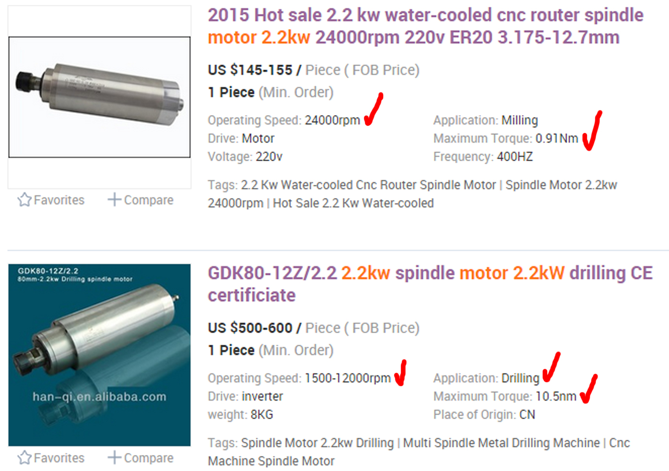

Обороты меньше, момент указан какой то неимоверный. Смущает то, что везде пишут - сверлильный шпиндель...
шпиндели.JPG (24248 просмотров) <a class='original' href='./download/file.php?id=50167&mode=view' target=_blank>Загрузить оригинал (532.03 КБ)</a>
Вопрос о шпинделе для меня можно считать закрытым, так как местный продавец только что сообщил мне цену такого шпинделя - 900$, против цены обычного GDZ 80 2.2 кВт 300$ у того же продавца. Буду довольствоваться малым...
Но вдруг появится реальный пользователь такого шпинделя - будет интересно послушать отзывы.

Почему тогда серия GDK в три раза дороже серии GDZ даже на китайских сайтах? :wik:
На какого производителя из Китая советуете ориентироваться?

Утверждают, что на низких оборотах GDK дают огого какой момент. Не знаю, за счет чего, может ротор больше диаметром. Пробовал я - ничем от других не отличаются. Может гранаты у меня не той системы, конечно...
В Китае есть несколько крутых производителей, но цены там вполне уже буржуйские.
Остальные все плюс-минус. Вопрос личных предпочтений. Наши предпочтения на сайте.;)

Darxton писал(а): Не знаю, за счет чего, может ротор больше диаметром.
А никак не может быть связана частота 400Hz и всего 12000 об/мин?
megagad
Сообщения: 3152
Репутация: 712
Re: Китайские шпиндели серии GDK
Сообщение megagad »
Дрюня писал(а):А никак не может быть связана частота 400Hz и всего 12000 об/мин?
Может - просто полюсов у движка больше чем у обычного шпинделя. например два полюса у 24000 об/мин и четыре у 12000 об/мин
О, не обратил внимание. Это многополюсный... Я тестировал GDK80-12-24Z. Ну да, у этого момент будет повыше. Но на этом и все...

Подскажите, а сеть ли смысл переплачивтаь за GDK для обработки дюрали? Все таки я не очень понял, в чем отличие от GDZ, и стоит ли это отличие тех денег, что за них просят
dtw.moscow@gmail.com
В GDK шпинделях стоят дуплексные подшипники натянутые проставками как положено а в GDZ натяг пружинными шайбами. Ну и GDK тяжелей по весу.

Сейчас у GDK в стандарте камера избыточного давления. Подаем пару бар в камеру и исключаем попадание постороннего мусора к подшипникам. У GDZ 3 подшипника, у GDK 4.
