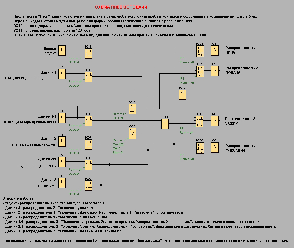

Нарисовал схему для программирования SIEMENS LOGO:
2015-05-15 8-16-33.jpg (4248 просмотров) <a class='original' href='./download/file.php?id=50237&mode=view' target=_blank>Загрузить оригинал (306.92 КБ)</a>
Если надо что-то изменить или потыкать кнопочки в режиме симуляции, здесь лежит программа LOGO!Soft Comfort, в ней нарисована схема:
https://drive.google.com/folderview?id= ... sp=sharing
Из этой же программы загружается контроллер.
А здесь файл со схемой:
https://drive.google.com/file/d/0B_HbbE ... sp=sharing
По этому принципу можно организовать автоподачу прутка на токарный автомат или ещё что-нибудь подвигать :good: .
Прицепить к Mach3 и LinuxCNC, я думаю, задача посильная.

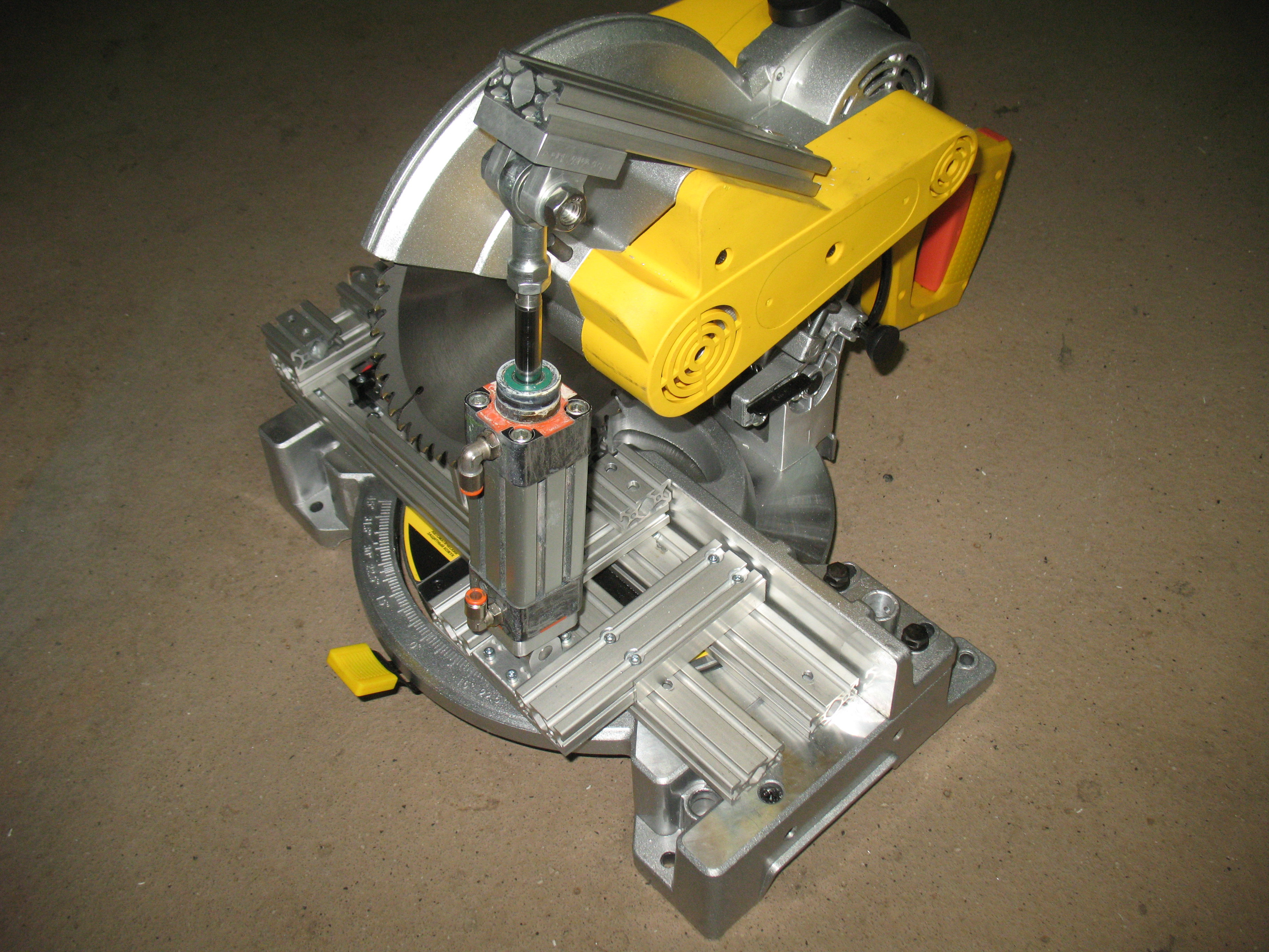

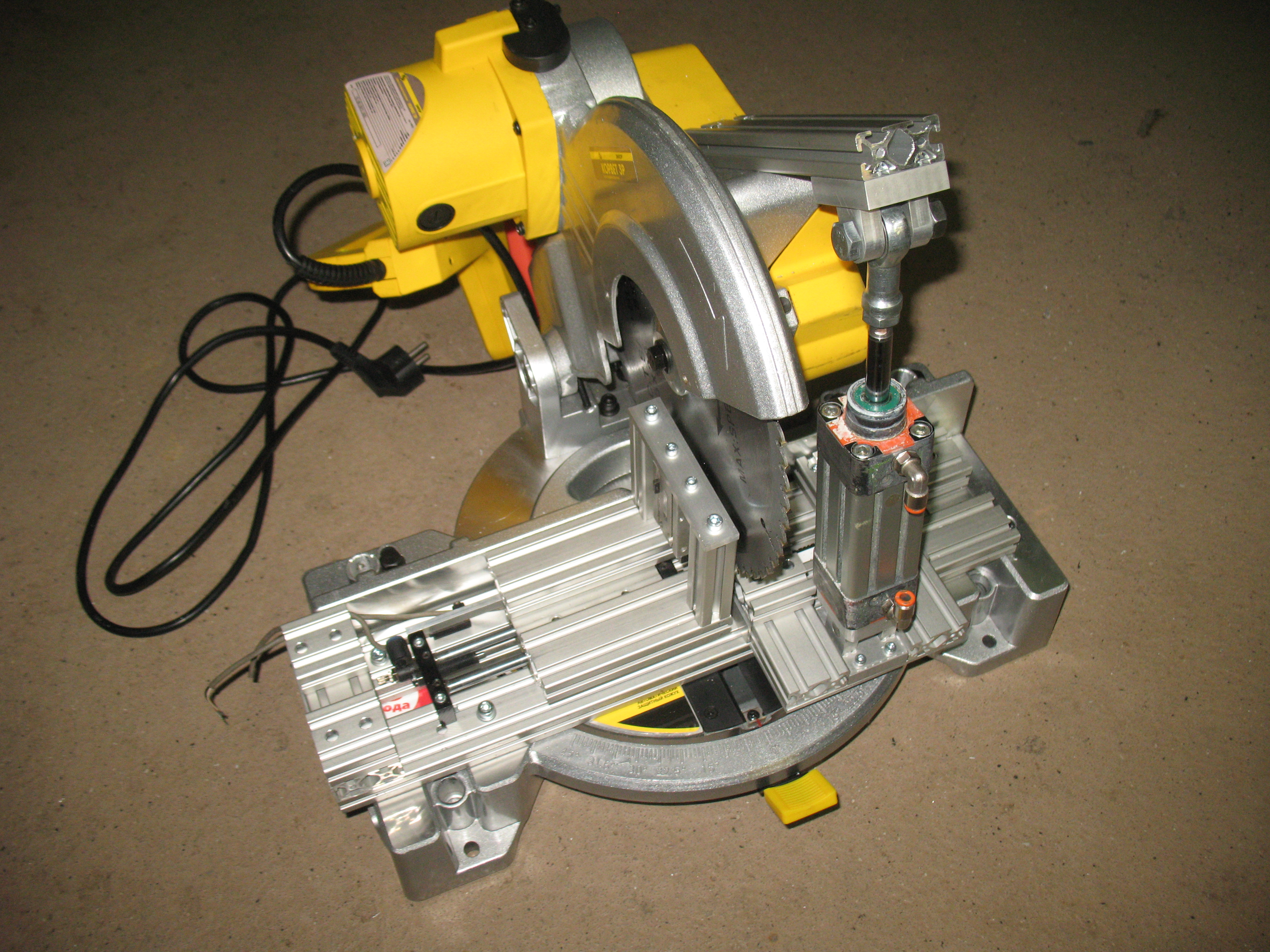

Ну вот, дошли руки и до этого проекта. Механика почти готова.
Отрезной 001.jpg (3816 просмотров) <a class='original' href='./download/file.php?id=67092&mode=view' target=_blank>Загрузить оригинал (4.85 МБ)</a>
Слепил из старых запасов.
Отрезной 002.jpg (3816 просмотров) <a class='original' href='./download/file.php?id=67093&mode=view' target=_blank>Загрузить оригинал (2.44 МБ)</a>
Осталось воздух подсоединить.
