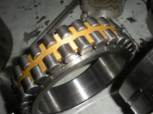

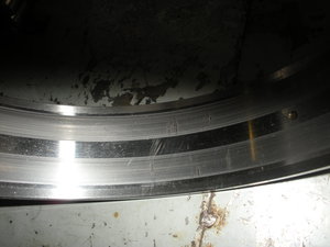

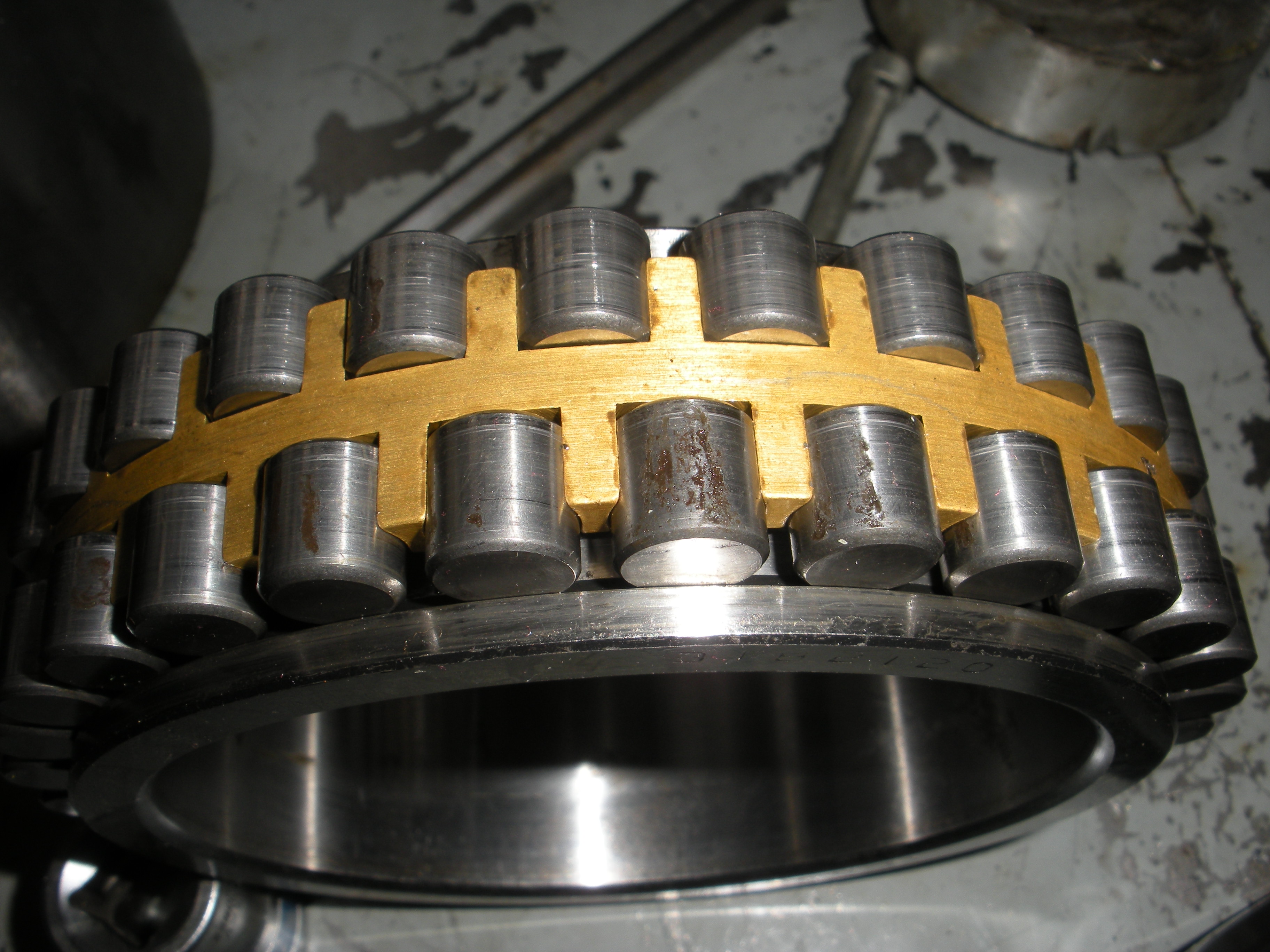

Demetrius писал(а):Подшипники ржавые, без смазки
Ужас какой, в него воду заливали чтоли :)

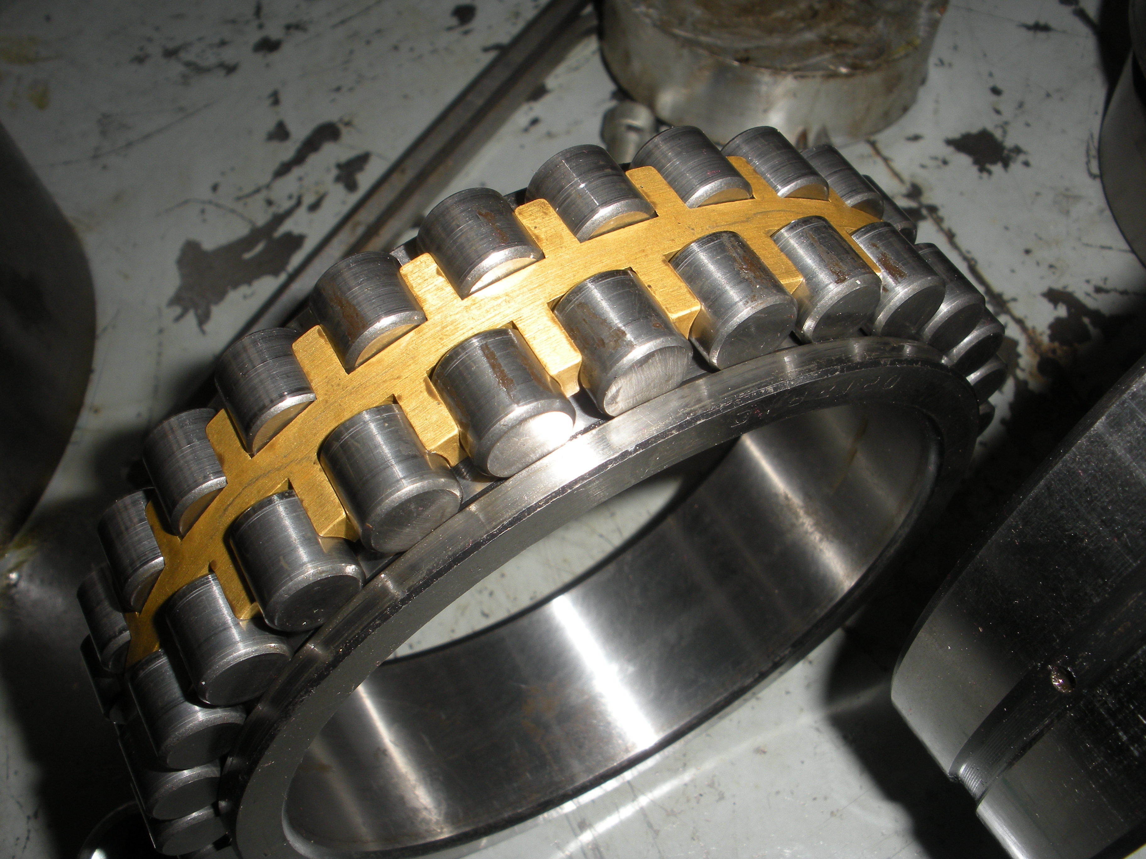

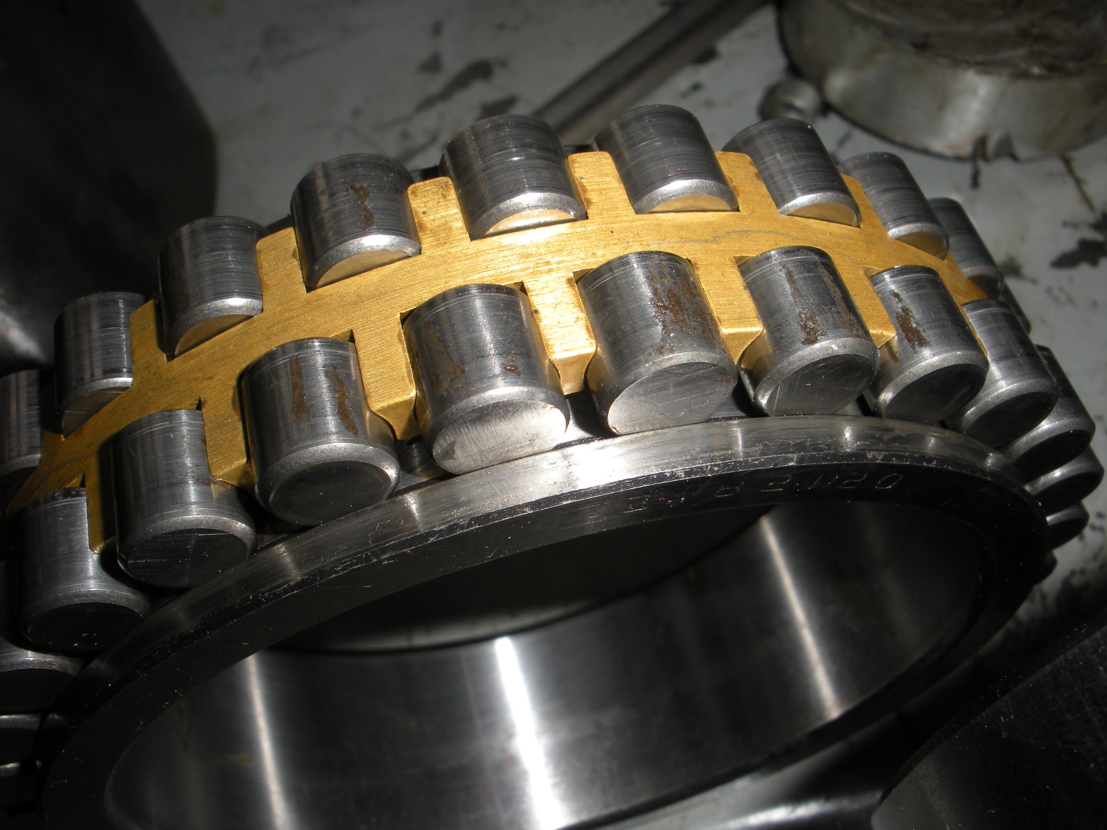

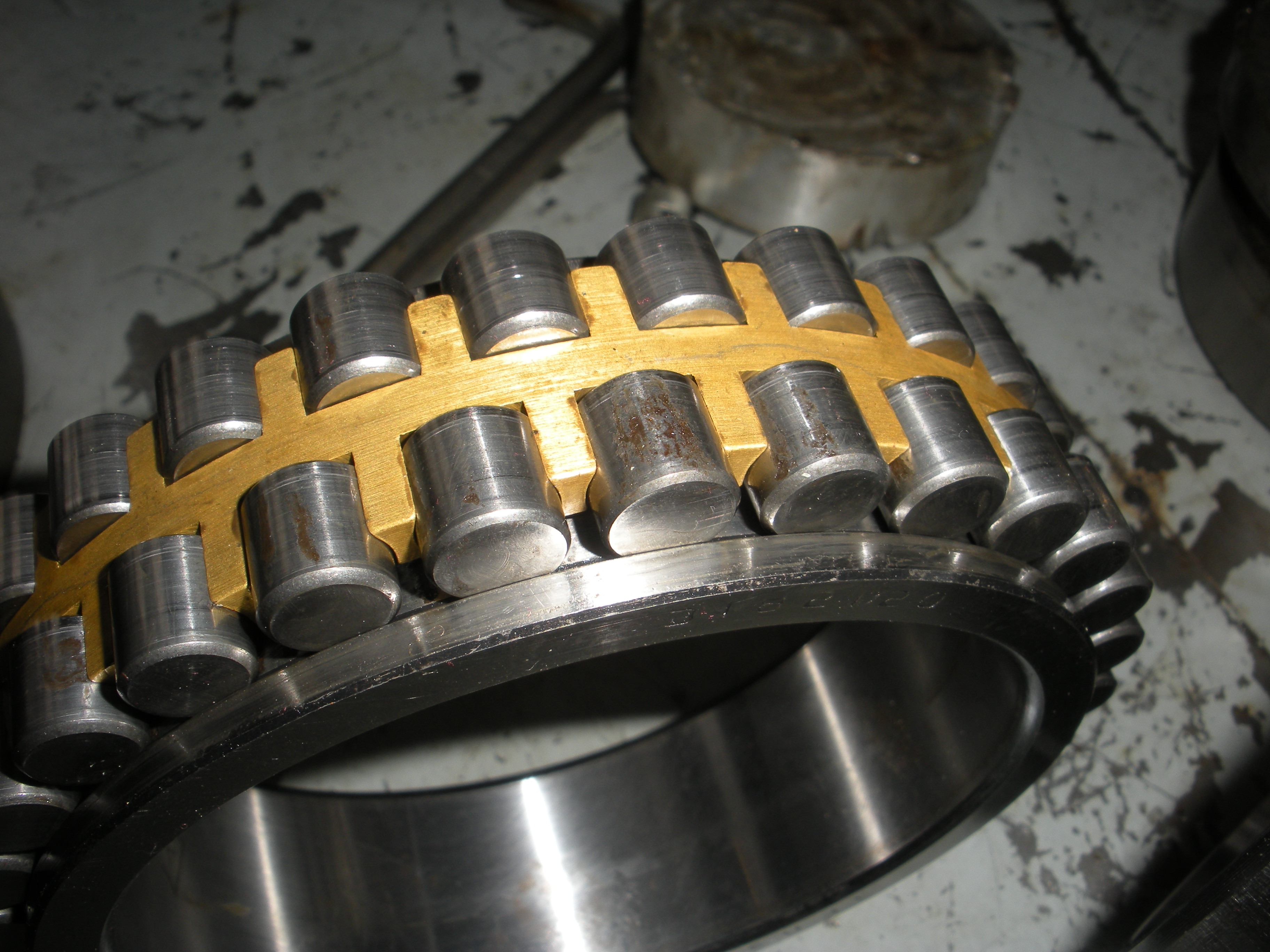

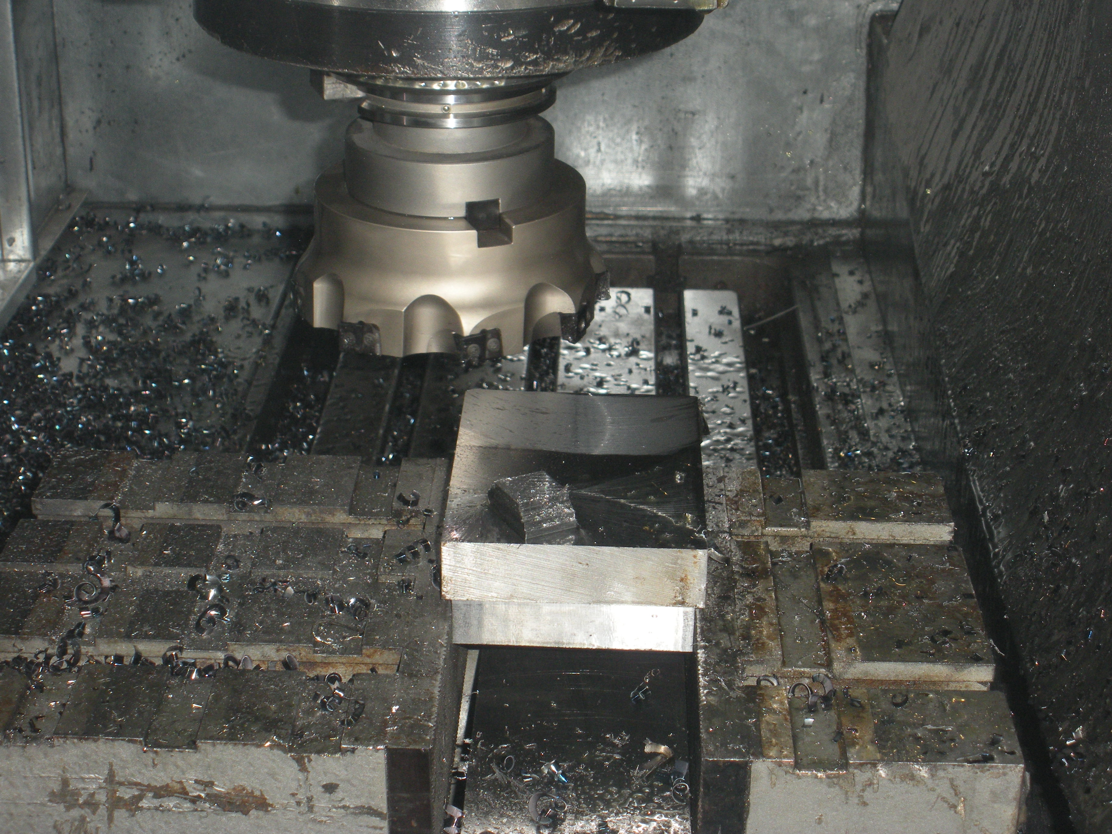

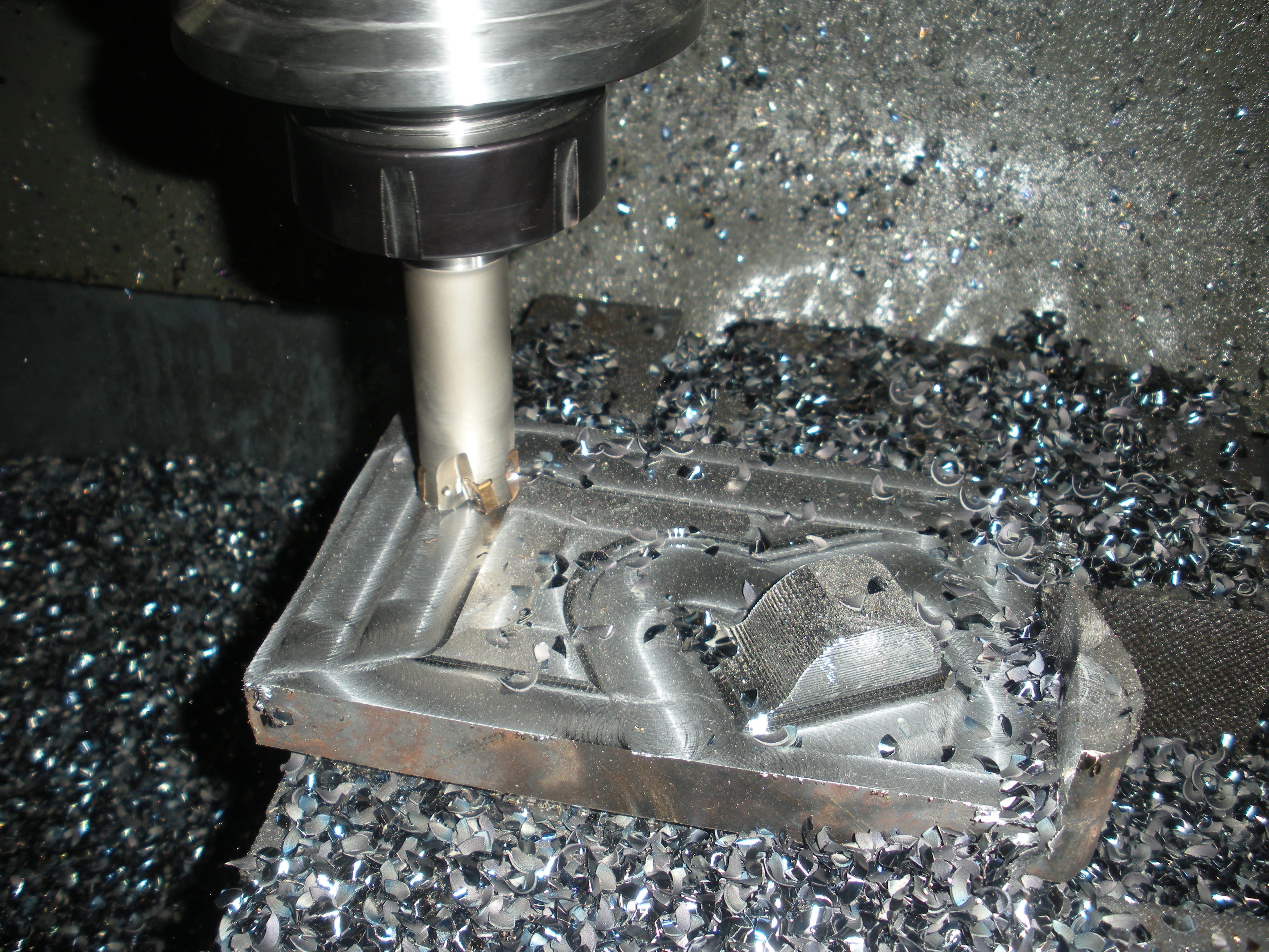

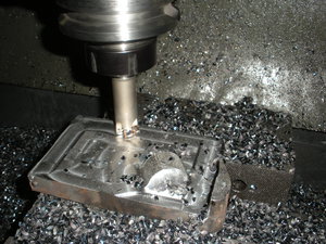

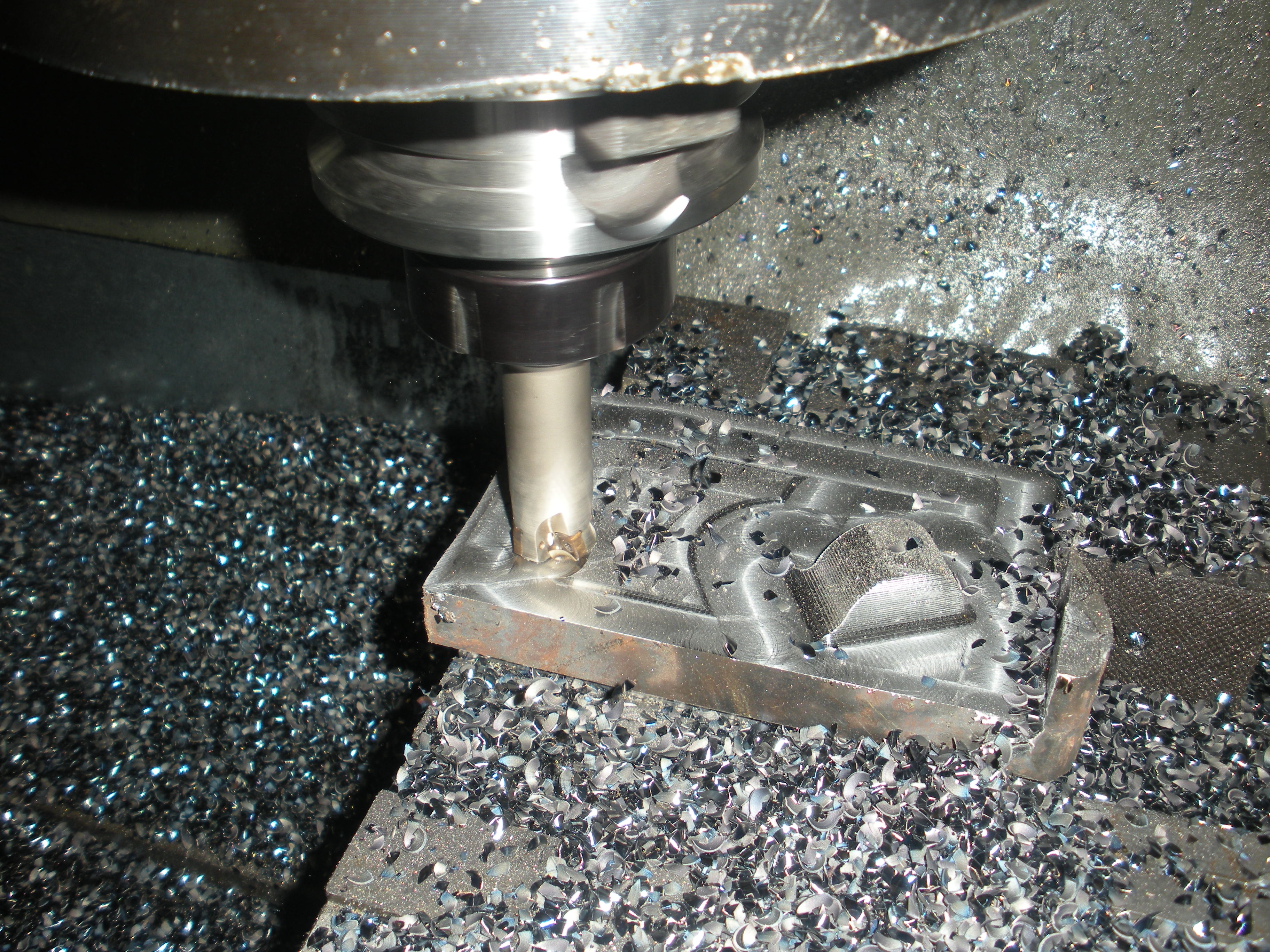

Снял подшипники с вала... :o :shock:
Видимо сож попала внутрь, станок долго стоял без дела. Верхний роликовый вообще на валу болтался.
DSCN0337.JPG (4616 просмотров) <a class='original' href='./download/file.php?id=71622&mode=view' target=_blank>Загрузить оригинал (1.48 МБ)</a>
DSCN0339.JPG (4616 просмотров) <a class='original' href='./download/file.php?id=71623&mode=view' target=_blank>Загрузить оригинал (1.47 МБ)</a>
DSCN0342.JPG (4616 просмотров) <a class='original' href='./download/file.php?id=71624&mode=view' target=_blank>Загрузить оригинал (1.58 МБ)</a>
DSCN0343.JPG (4616 просмотров) <a class='original' href='./download/file.php?id=71625&mode=view' target=_blank>Загрузить оригинал (1.35 МБ)</a>
DSCN0335.JPG (4616 просмотров) <a class='original' href='./download/file.php?id=71626&mode=view' target=_blank>Загрузить оригинал (1.38 МБ)</a>
DSCN0336.JPG (4616 просмотров) <a class='original' href='./download/file.php?id=71627&mode=view' target=_blank>Загрузить оригинал (1.45 МБ)</a>
Re: 6М13СН2 Модернизация после модернизации
Demetrius, внутренняя обойма подшипа конусная? Если конус есть то глазом его можно не заметить. Конус нужен чтобы выбирать люфты.
Дмитро
Сообщения: 857
Репутация: 1139
Откуда: Киев
Сообщение Дмитро »
aftaev писал(а): внутренняя обойма подшипа конусная?
Да, конус есть, и таких здесь два.
Эти подшипники чтобы радиальную держать, а что тогда осевую нагрузку держит?
Дмитро
Сообщения: 857
Репутация: 1139
Откуда: Киев
Сообщение Дмитро »
aftaev писал(а):а что тогда осевую нагрузку держит?
Там еще пара радиально-упорных (дуплекс)

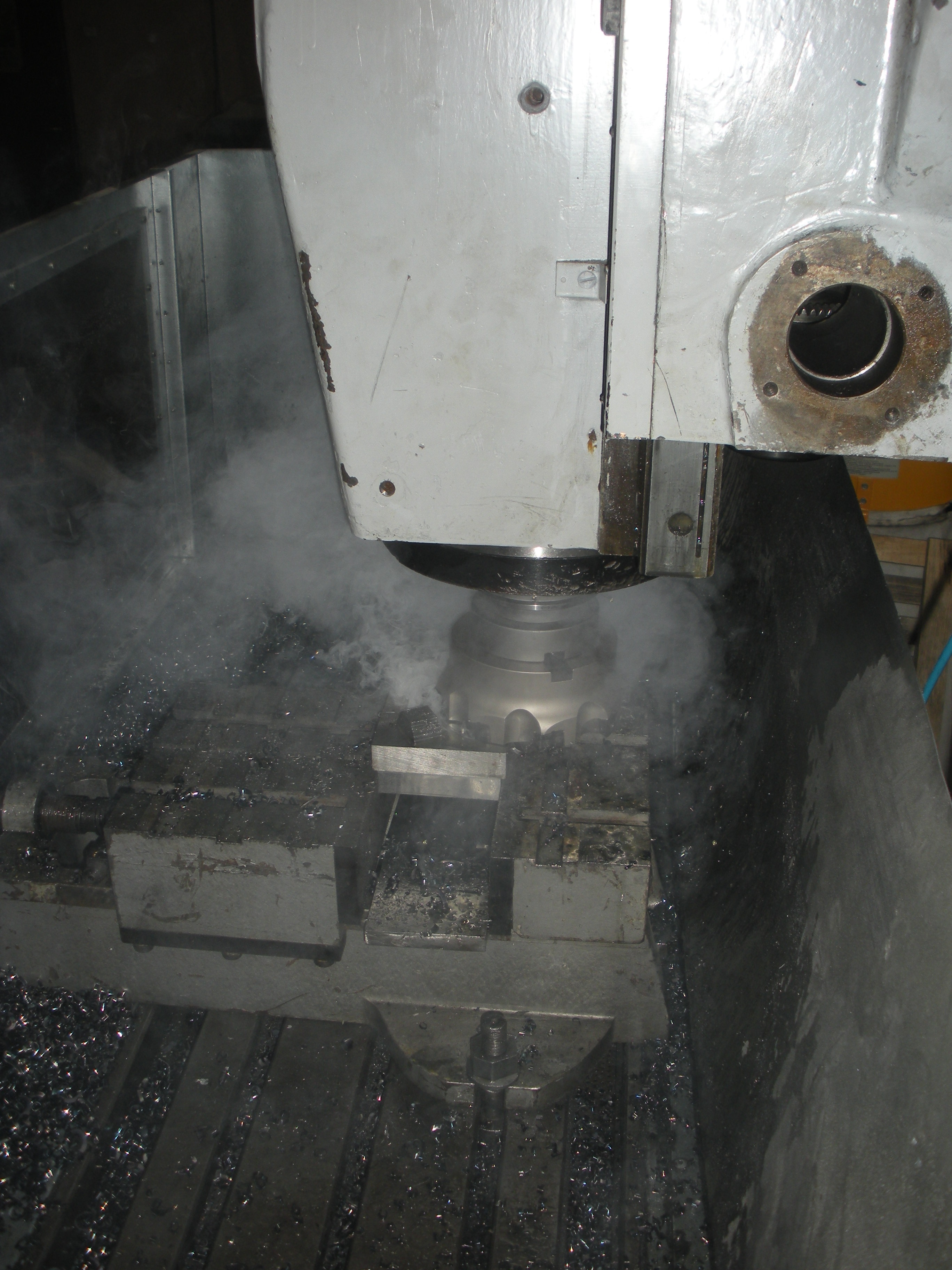

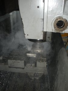

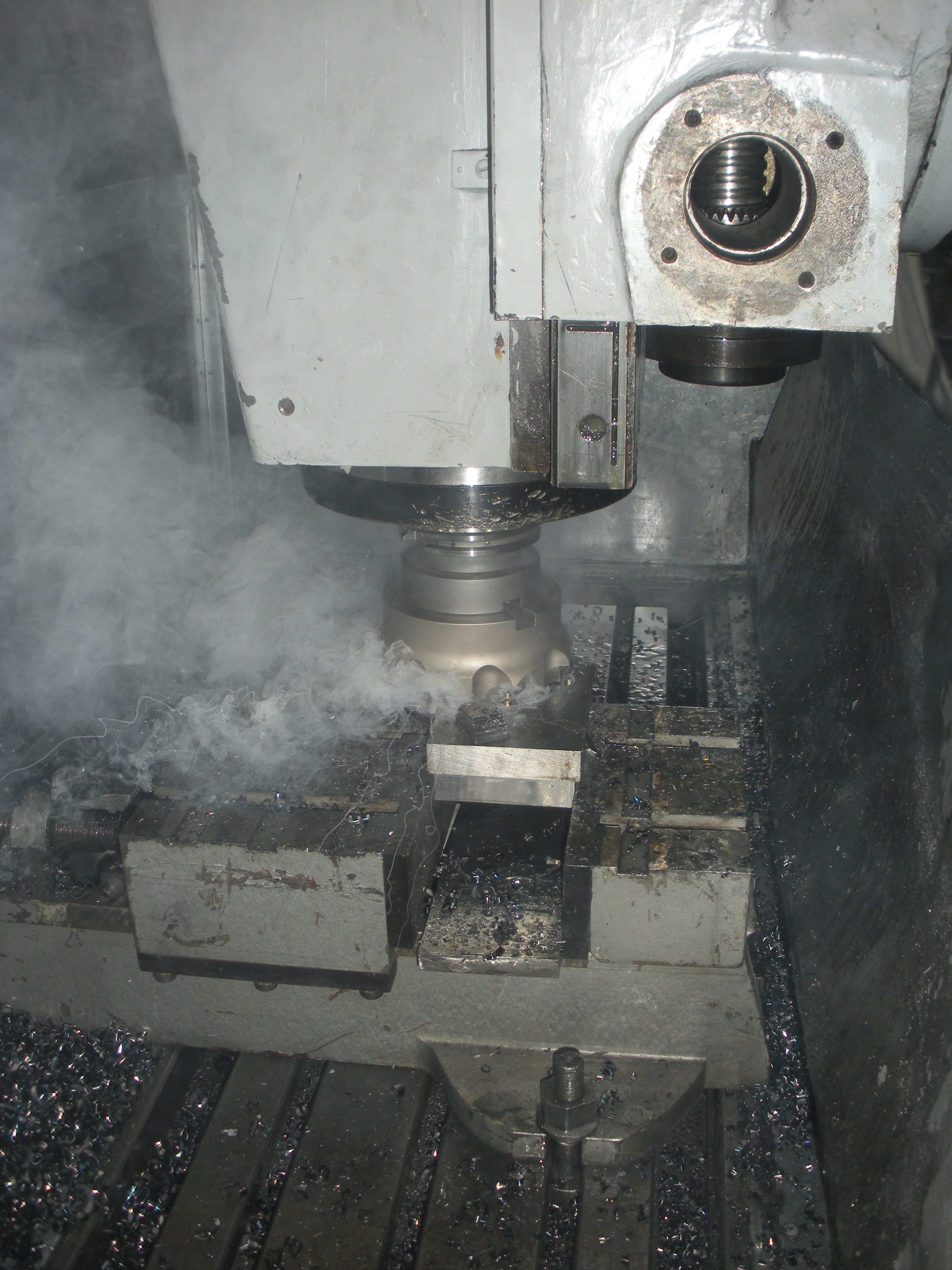

Шпиндель собрал, и при первом испытании потекло уплотнение.
DSCN0708.JPG (4296 просмотров) <a class='original' href='./download/file.php?id=78205&mode=view' target=_blank>Загрузить оригинал (1.85 МБ)</a>
DSCN0713.JPG (4296 просмотров) <a class='original' href='./download/file.php?id=78211&mode=view' target=_blank>Загрузить оригинал (2.1 МБ)</a>
DSCN0715.JPG (4296 просмотров) <a class='original' href='./download/file.php?id=78212&mode=view' target=_blank>Загрузить оригинал (1.8 МБ)</a>
DSCN0716.JPG (4296 просмотров) <a class='original' href='./download/file.php?id=78213&mode=view' target=_blank>Загрузить оригинал (1.67 МБ)</a>
https://www.youtube.com/watch?v=4tDRRPyrUXQ

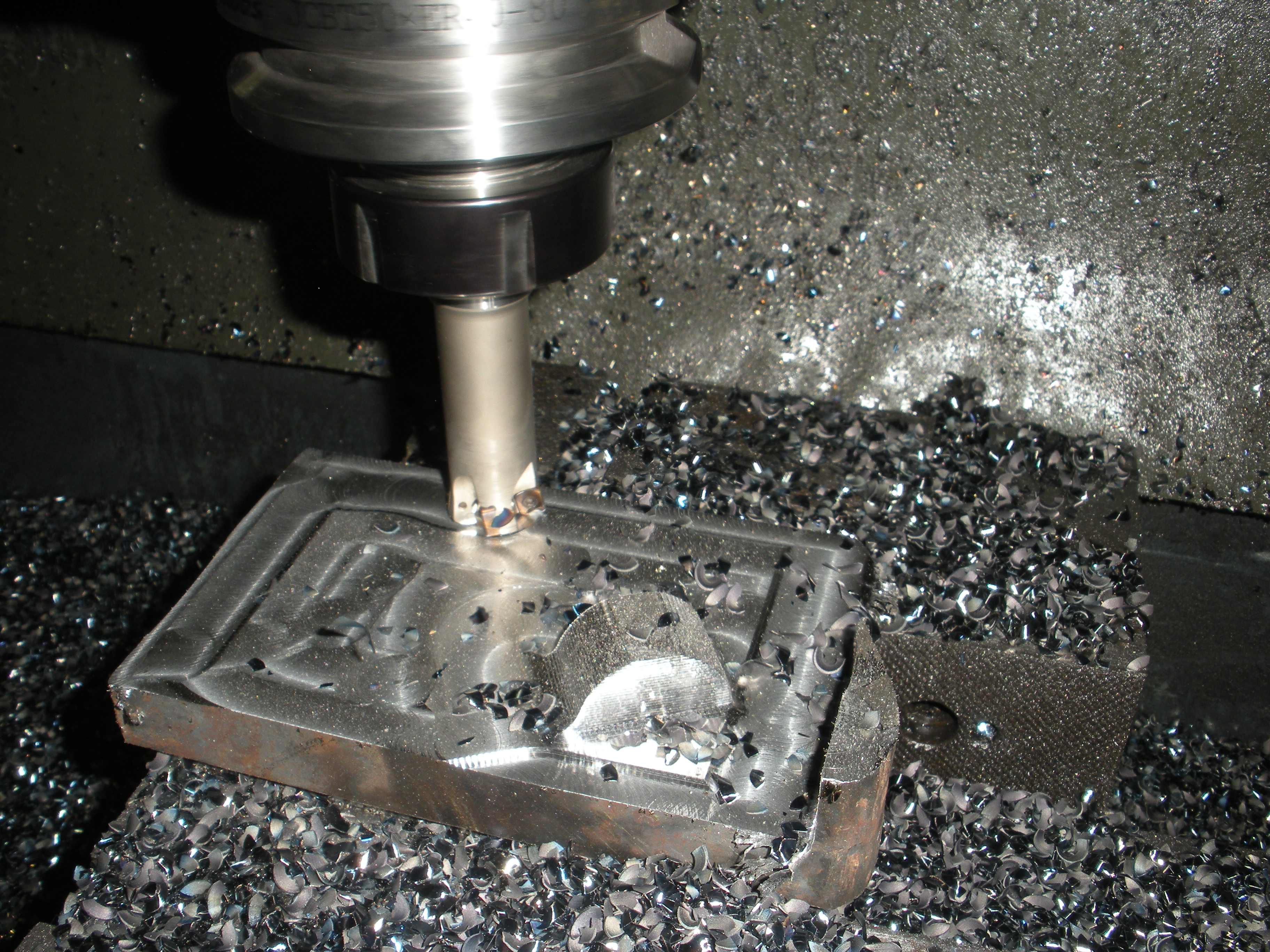

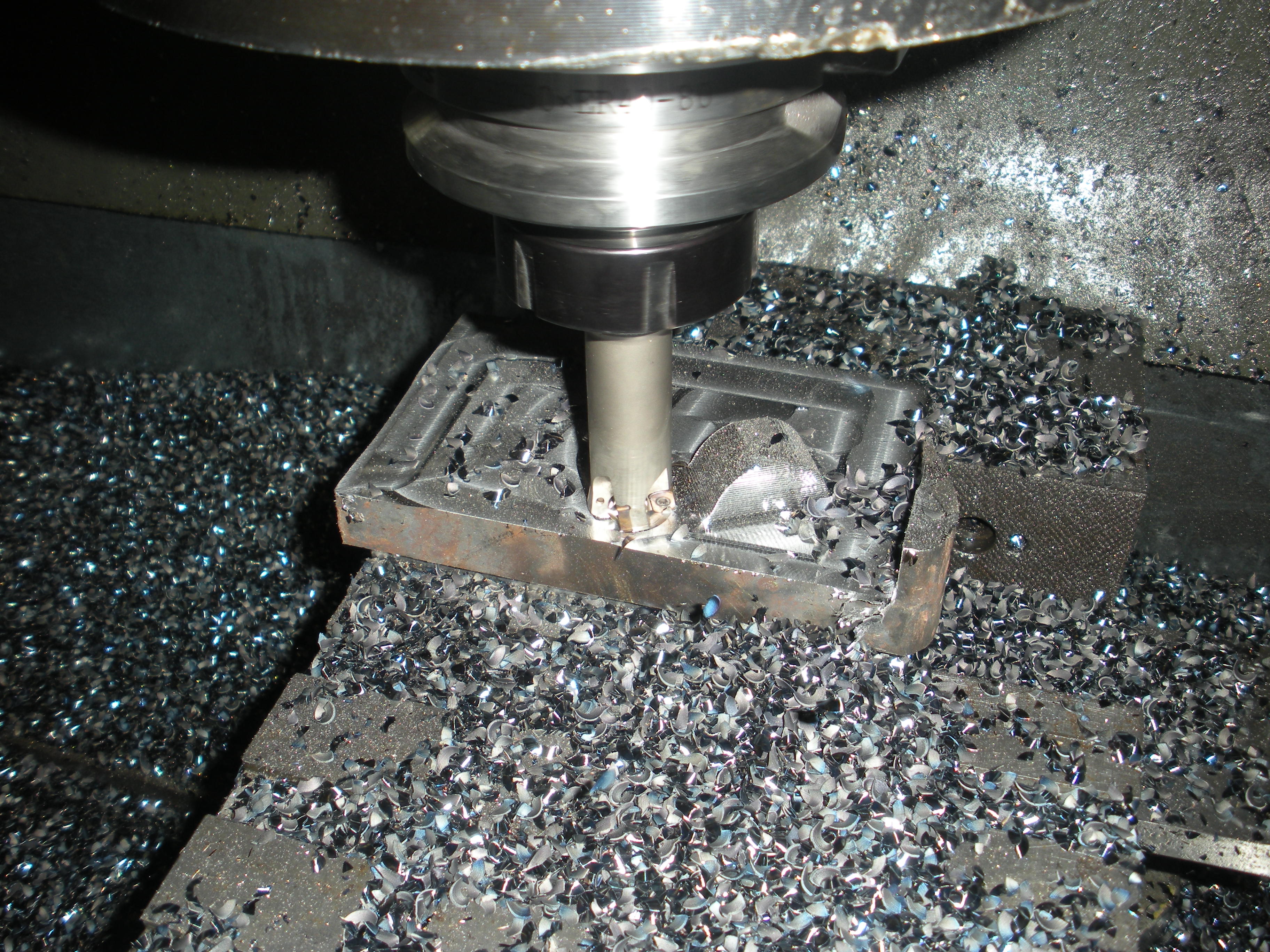

И после устранения протечки масла.
DSCN0721.JPG (4296 просмотров) <a class='original' href='./download/file.php?id=78209&mode=view' target=_blank>Загрузить оригинал (1.82 МБ)</a>
DSCN0722.JPG (4296 просмотров) <a class='original' href='./download/file.php?id=78210&mode=view' target=_blank>Загрузить оригинал (1.95 МБ)</a>
DSCN0723.JPG (4296 просмотров) <a class='original' href='./download/file.php?id=78202&mode=view' target=_blank>Загрузить оригинал (1.83 МБ)</a>
DSCN0725.JPG (4296 просмотров) <a class='original' href='./download/file.php?id=78203&mode=view' target=_blank>Загрузить оригинал (1.81 МБ)</a>
DSCN0726.JPG (4296 просмотров) <a class='original' href='./download/file.php?id=78204&mode=view' target=_blank>Загрузить оригинал (1.79 МБ)</a>
https://www.youtube.com/watch?v=gLBN8DNpukg
