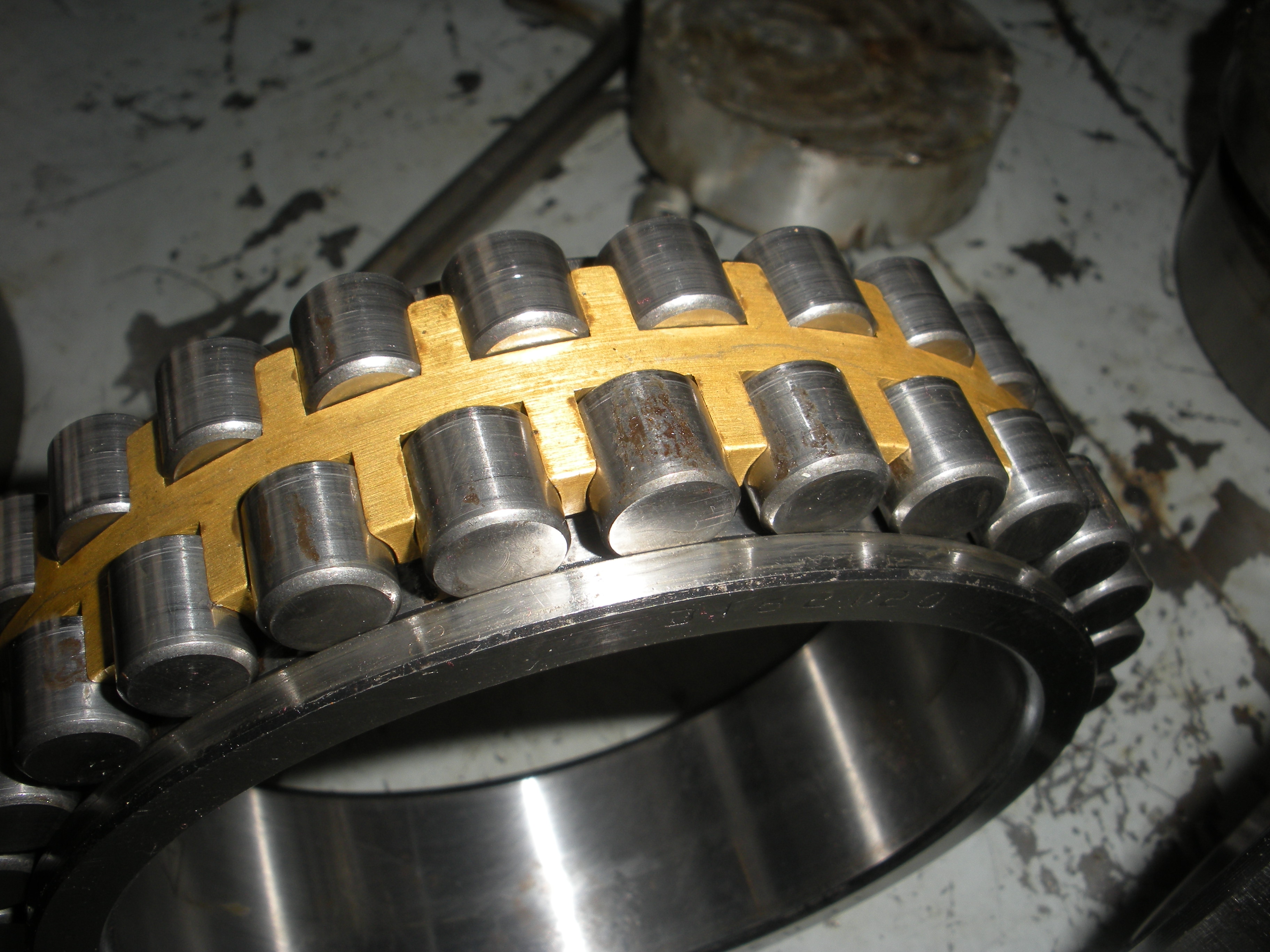

Demetrius писал(а):Подшипники ржавые, без смазки
Ужас какой, в него воду заливали чтоли :)

Снял подшипники с вала... :o :shock:
Видимо сож попала внутрь, станок долго стоял без дела. Верхний роликовый вообще на валу болтался.
DSCN0337.JPG (4506 просмотров) <a class='original' href='./download/file.php?id=71622&sid=eced8252fed7c2d1d0ba72386f4f1e80&mode=view' target=_blank>Загрузить оригинал (1.48 МБ)</a>
DSCN0339.JPG (4506 просмотров) <a class='original' href='./download/file.php?id=71623&sid=eced8252fed7c2d1d0ba72386f4f1e80&mode=view' target=_blank>Загрузить оригинал (1.47 МБ)</a>
DSCN0342.JPG (4506 просмотров) <a class='original' href='./download/file.php?id=71624&sid=eced8252fed7c2d1d0ba72386f4f1e80&mode=view' target=_blank>Загрузить оригинал (1.58 МБ)</a>
DSCN0343.JPG (4506 просмотров) <a class='original' href='./download/file.php?id=71625&sid=eced8252fed7c2d1d0ba72386f4f1e80&mode=view' target=_blank>Загрузить оригинал (1.35 МБ)</a>
DSCN0335.JPG (4506 просмотров) <a class='original' href='./download/file.php?id=71626&sid=eced8252fed7c2d1d0ba72386f4f1e80&mode=view' target=_blank>Загрузить оригинал (1.38 МБ)</a>
DSCN0336.JPG (4506 просмотров) <a class='original' href='./download/file.php?id=71627&sid=eced8252fed7c2d1d0ba72386f4f1e80&mode=view' target=_blank>Загрузить оригинал (1.45 МБ)</a>

Demetrius, внутренняя обойма подшипа конусная? Если конус есть то глазом его можно не заметить. Конус нужен чтобы выбирать люфты.
Дмитро
Сообщения: 857
Репутация: 1139
Откуда: Киев
Re: 6М13СН2 Модернизация после модернизации
Сообщение Дмитро »
aftaev писал(а): внутренняя обойма подшипа конусная?
Да, конус есть, и таких здесь два.
