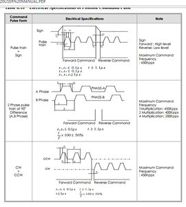

Твое право megagad, но факт есть факт, если так хочешь поставлю параметр обратно, сниму видео... но я заболел...и не забудь что подключено у меня по дифференциальному выходу а не "open collector"
вот еще: найди отличия, жаль оси не нарисованы.
2015-04-02 19-13-18 Скриншот экрана.png (5563 просмотра) <a class='original' href='./download/file.php?id=47233&mode=view' target=_blank>Загрузить оригинал (60.54 КБ)</a>

О! Про третий метод управления даже и не слышал. Спасибо за скрин. По сути - тот-же квадратурный сигнал, только управляет вращением, а не показывает, в какую сторону вращается серва.
И да - отличия видны и так - вверху стандартный "СТЕП/ДИР", потом "квадратурный" и внизу тот самый CW/CCW. И они не совместимы по методу управления вообще - проверено лично на драйвере, имеющем метод управления или СТЕП/ДИР, или "туда/сюда".

Так теперь мне обьясните, почему терялся ровно один импульс у меня, при движении "туда сюда" не важно с какого направления начиналось, первое движение в положительную или отрицательную сторону, но при инвертировании проводов с месы отвечающих за dir, погрешность нарастала в обратную сторону. Я то догадываюсь, но пока описать словами не могу.

Kulibin74 писал(а):при движении "туда сюда" не важно с какого направления начиналось, первое движение в положительную или отрицательную сторону, но при инвертировании проводов с месы отвечающих за dir, погрешность нарастала в обратную сторону. Я то догадываюсь, но пока описать словами не могу.
"мёртвое время" между прекращением одного сигнала и началом подачей другого могло быть меньше минимально требуемого, поэтому при смене направления в режиме CW/CCW терялся 1 импульс в момент смены направления вращения оси(первый импульс попадал в мёртвое время контроллера и он его просто не видел)..

во!!!! МегаМозг!!! я тоже думал приблизительно так! но почему только один импульс а не два???? расстояния то одинаковые....какая разница где терять, справа налево или слева направо???? или сервопривод переход только с одной полярности на другую считал за перемену вращения? и ведь что интересно, погрешность вылезла в обратную сторону ( стало не доезжать) при смене местами проводов.

Возможно один из каналов более "задумчивый"(обычно тот, который отвечает за сигнал DIR имеет более тормознутые оптопары, ибо обычно знают, что ВЧ сигнал по каналу идти почти не будет).

не согласен, а как же cw ccw? сигнал же идет то по одной паре то по другой? В смысле входы сервопака должны быть идентичными, смысл ставить разные оптопары на один вход.
Кто мне нарисует сигнал который дает MESA в дифференциальном подключении и "open collector"?
Я не знаю схемотехнику сервоусилителя, но сдается мне, что после входов степ дир идет преобразователь +-10V

Kulibin74 писал(а):не согласен, а как же cw ccw? сигнал же идет то по одной паре то по другой? В смысле входы сервопака должны быть идентичными, смысл ставить разные оптопары на один вход.
так может не сервопак чудит, а сама меса? Пробовали выходы переназначать на другие пины?

megagad писал(а):Возможно один из каналов более "задумчивый"(обычно тот, который отвечает за сигнал DIR имеет более тормознутые оптопары, ибо обычно знают, что ВЧ сигнал по каналу идти почти не будет).
Такое впечатление, что стояли слишком маленькие значения вот этих параметров:
(u32 r/w) dirsetup
Minimum duration of stable Direction signal before a step begins, in nanoseconds.
(u32 r/w) dirhold
Minimum duration of stable Direction signal after a step ends, in nanoseconds.
Хотя Kulibin74 писал, что ставил около 30000, но конфиг не показывал, может не там поставил...

Там ставил где надо, в pconf сейчас стоит 10000 и все впорядке, хотя по идее надо поставить 11000 (3+3+1.1+3), согласно рисунку выше в теме. А пробовал и 100000, ставить было безрезультатно.
