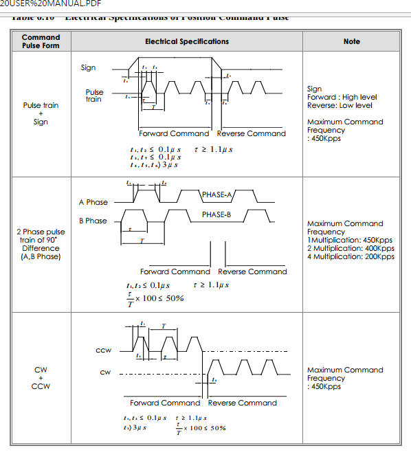

Твое право megagad, но факт есть факт, если так хочешь поставлю параметр обратно, сниму видео... но я заболел...и не забудь что подключено у меня по дифференциальному выходу а не "open collector"
вот еще: найди отличия, жаль оси не нарисованы.

О! Про третий метод управления даже и не слышал. Спасибо за скрин. По сути - тот-же квадратурный сигнал, только управляет вращением, а не показывает, в какую сторону вращается серва.
И да - отличия видны и так - вверху стандартный "СТЕП/ДИР", потом "квадратурный" и внизу тот самый CW/CCW. И они не совместимы по методу управления вообще - проверено лично на драйвере, имеющем метод управления или СТЕП/ДИР, или "туда/сюда".

megagad писал(а):О! Про третий метод управления даже и не слышал. Спасибо за скрин
в мануалах видел много раз, в живую его применение ни разу :)

Такое впечатление, что стояли слишком маленькие значения вот этих параметров:
(u32 r/w) dirsetup
Minimum duration of stable Direction signal before a step begins, in nanoseconds.
(u32 r/w) dirhold
Minimum duration of stable Direction signal after a step ends, in nanoseconds.
Хотя Kulibin74 писал, что ставил около 30000, но конфиг не показывал, может не там поставил...

Там ставил где надо, в pconf сейчас стоит 10000 и все впорядке, хотя по идее надо поставить 11000 (3+3+1.1+3), согласно рисунку выше в теме. А пробовал и 100000, ставить было безрезультатно.
