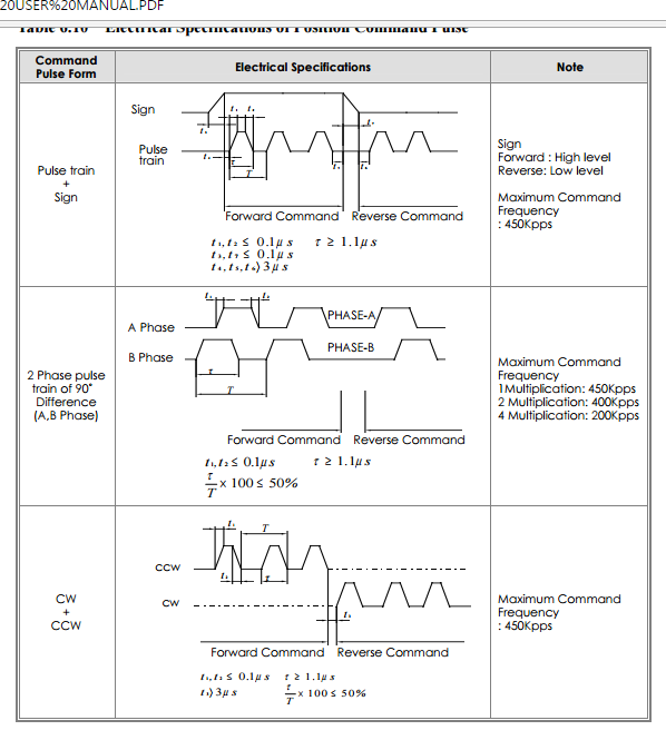

Твое право megagad, но факт есть факт, если так хочешь поставлю параметр обратно, сниму видео... но я заболел...и не забудь что подключено у меня по дифференциальному выходу а не "open collector"
вот еще: найди отличия, жаль оси не нарисованы.
2015-04-02 19-13-18 Скриншот экрана.png (5565 просмотров) <a class='original' href='./download/file.php?id=47233&sid=a84282cd372906f7a408987b0d8f2e55&mode=view' target=_blank>Загрузить оригинал (60.54 КБ)</a>

О! Про третий метод управления даже и не слышал. Спасибо за скрин. По сути - тот-же квадратурный сигнал, только управляет вращением, а не показывает, в какую сторону вращается серва.
И да - отличия видны и так - вверху стандартный "СТЕП/ДИР", потом "квадратурный" и внизу тот самый CW/CCW. И они не совместимы по методу управления вообще - проверено лично на драйвере, имеющем метод управления или СТЕП/ДИР, или "туда/сюда".

Так теперь мне обьясните, почему терялся ровно один импульс у меня, при движении "туда сюда" не важно с какого направления начиналось, первое движение в положительную или отрицательную сторону, но при инвертировании проводов с месы отвечающих за dir, погрешность нарастала в обратную сторону. Я то догадываюсь, но пока описать словами не могу.

Kulibin74 писал(а):при движении "туда сюда" не важно с какого направления начиналось, первое движение в положительную или отрицательную сторону, но при инвертировании проводов с месы отвечающих за dir, погрешность нарастала в обратную сторону. Я то догадываюсь, но пока описать словами не могу.
"мёртвое время" между прекращением одного сигнала и началом подачей другого могло быть меньше минимально требуемого, поэтому при смене направления в режиме CW/CCW терялся 1 импульс в момент смены направления вращения оси(первый импульс попадал в мёртвое время контроллера и он его просто не видел)..

во!!!! МегаМозг!!! я тоже думал приблизительно так! но почему только один импульс а не два???? расстояния то одинаковые....какая разница где терять, справа налево или слева направо???? или сервопривод переход только с одной полярности на другую считал за перемену вращения? и ведь что интересно, погрешность вылезла в обратную сторону ( стало не доезжать) при смене местами проводов.

не согласен, а как же cw ccw? сигнал же идет то по одной паре то по другой? В смысле входы сервопака должны быть идентичными, смысл ставить разные оптопары на один вход.
Кто мне нарисует сигнал который дает MESA в дифференциальном подключении и "open collector"?
Я не знаю схемотехнику сервоусилителя, но сдается мне, что после входов степ дир идет преобразователь +-10V

Такое впечатление, что стояли слишком маленькие значения вот этих параметров:
(u32 r/w) dirsetup
Minimum duration of stable Direction signal before a step begins, in nanoseconds.
(u32 r/w) dirhold
Minimum duration of stable Direction signal after a step ends, in nanoseconds.
Хотя Kulibin74 писал, что ставил около 30000, но конфиг не показывал, может не там поставил...

Там ставил где надо, в pconf сейчас стоит 10000 и все впорядке, хотя по идее надо поставить 11000 (3+3+1.1+3), согласно рисунку выше в теме. А пробовал и 100000, ставить было безрезультатно.
