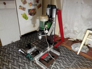

Нашел причину свиста - нижний подшипник был не полностью посажен. Набил побольше смазки еще, неприятный свист пропал. Погонял минут 10, полет нормальный, температура от первоначальной нигде не изменилась. Уже хочется им что-то грызть)
Программкой на телефоне замерил уровень шума. Значит - ручной гравер на 350Вт, который был на первом моем станке, выдал 87дБ, этот 80-85 если впритык и 75-80 в метре от него. Если дверь на кухню закрыть, то 60 - хотелось бы тише, но жить можно.

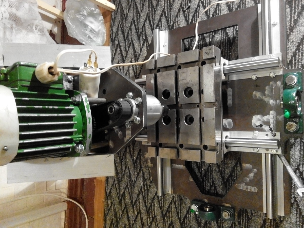

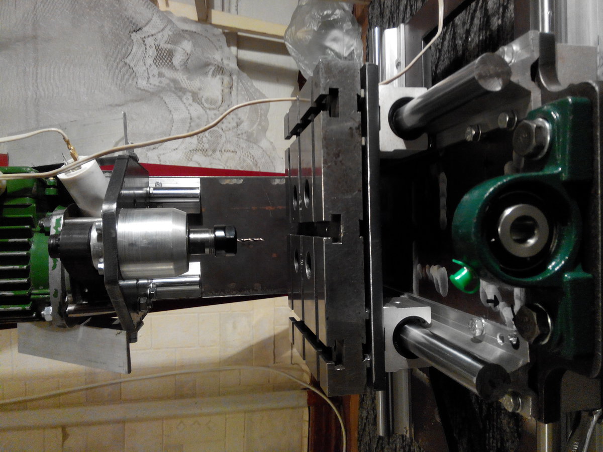

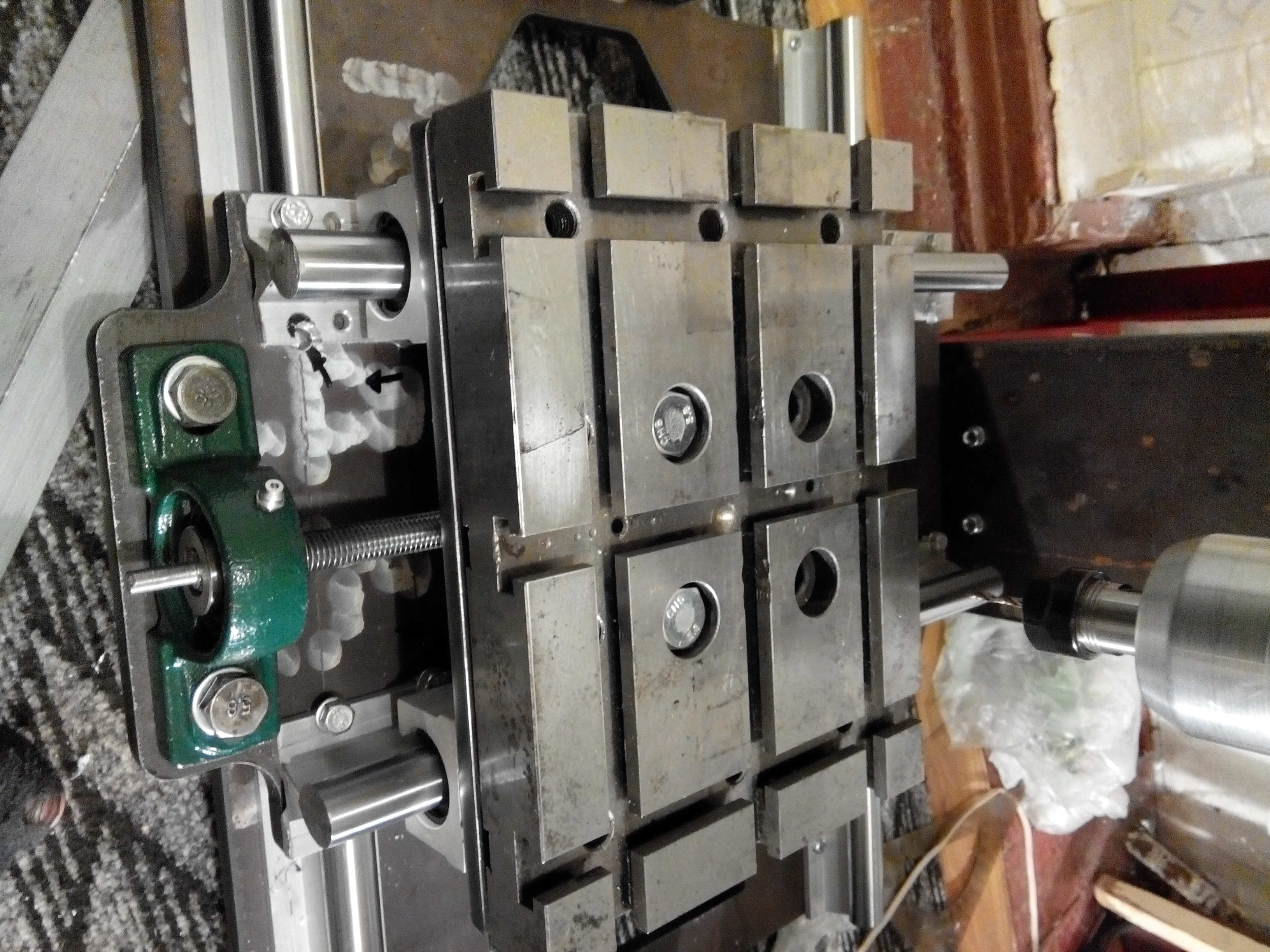

Осталось установить винты с гайками и шаговики.
2015329214111.jpg (3562 просмотра) <a class='original' href='./download/file.php?id=46857&mode=view' target=_blank>Загрузить оригинал (3.27 МБ)</a>
2015329214123.jpg (3560 просмотров) <a class='original' href='./download/file.php?id=46861&mode=view' target=_blank>Загрузить оригинал (264.24 КБ)</a>
2015329214132.jpg (3560 просмотров) <a class='original' href='./download/file.php?id=46862&mode=view' target=_blank>Загрузить оригинал (257.2 КБ)</a>
2015329214140.jpg (3560 просмотров) <a class='original' href='./download/file.php?id=46863&mode=view' target=_blank>Загрузить оригинал (199.62 КБ)</a>
п.с. фотки здесь почему-то сами переворачиваются, я загружаю нормальные

Безымянный-2.png (3546 просмотров) <a class='original' href='./download/file.php?id=46868&mode=view' target=_blank>Загрузить оригинал (1.71 МБ)</a>

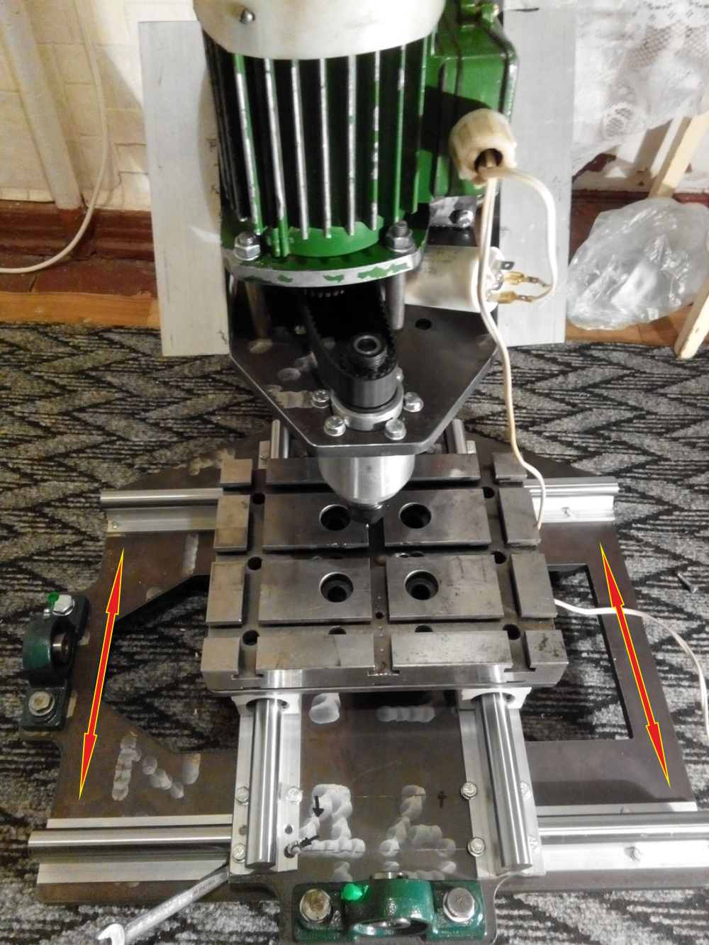

Сдаётся мне, что направляйки по Х (или как там у вас) слишком широко расставлены... :wik:

Hamster13 писал(а): Сдаётся мне, что направляйки по Х (или как там у вас) слишком широко расставлены... :wik:
Типа будет закусывать?

JudasPriest писал(а):Типа будет закусывать?
Прогибаться. :roll:

В нем есть более слабые лимитирующие места, чем это :D Между центрами направляек по памяти примерно 320мм, прогнуть вышестоящую конструкцию еще постараться надо, там же сталь 10мм + сами валы с опорами какую-то жесткость дают. Тут наверное больше сыграют каретки и ось Z.

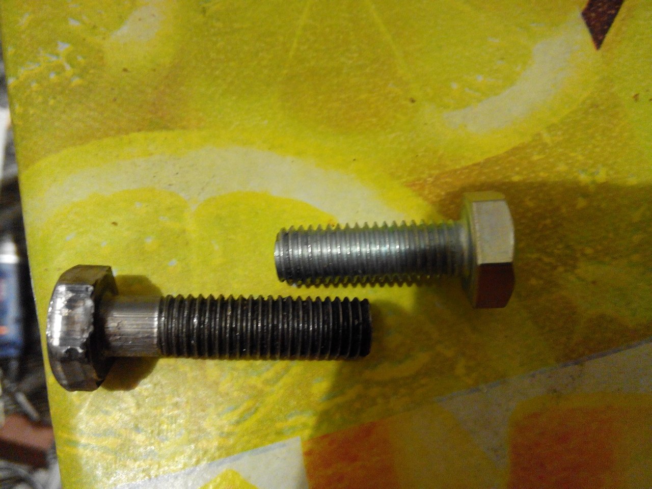

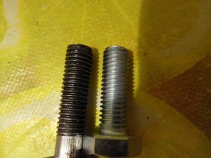

Спасибо. Ездил на выходных в родной город, отложил два индикатора, чтоб обмереть отклонения станка и биение шпинделя и забыл перед отъездом кинуть в сумку :? В следующий раз поеду не раньше чем через 2 недели. У меня есть пружины от ручного тренажера, думал может их воткнуть. Но пока винт и без них могу покрутить руками. Тут дело в другом обстоит - подшипник на оси Z с браком попался, покупал давно и уже не заменить. На нем люфт есть, надо второй подшипник ставить снизу и гайками люфт убирать. Так что решил сделать так - купить подшипники без корпуса, корпус попробовать самому фрезернуть на этом станке и после этого заменить шпильку на винты с трапецеидальной резьбой, которые нашел по вменяемой цене, все-равно на ШВП деньги не скоро появятся. Под немалым весом оси Z люфт как-бы убирается и если медленно обрабатывать, то сдается мне, что можно и так попробовать сделать корпуса подшипников. Там люфт в пару десятых. То же относится и к муфтам, и к нормальному креплению шаговиков. Сейчас есть материалы, но вручную делать не хочется, по-этому "колхожу" станок и после буду на нем же делать некоторые детальки на замену.
Вчера прикручивал эти злополучные корпусные подшипники и с одним болтом намучился долго. Смотрю - вроде задиров на резьбе нет, гайка тоже нормальная, а закрутить не могу. Еще и ключом под станком гайку накручиваешь, особо не видно, а станок переворачивать уже не легко, да и стол все время норовит слететь с направляющих. В общем сел возле станка, давай болт этот рассматривать, пытаться ногтем по резьбе пройтись. А захода резьбы то нет, точно как и выхода. Просто множество отдельных замкнутых кругов накатано...
На фото он более темного цвета.

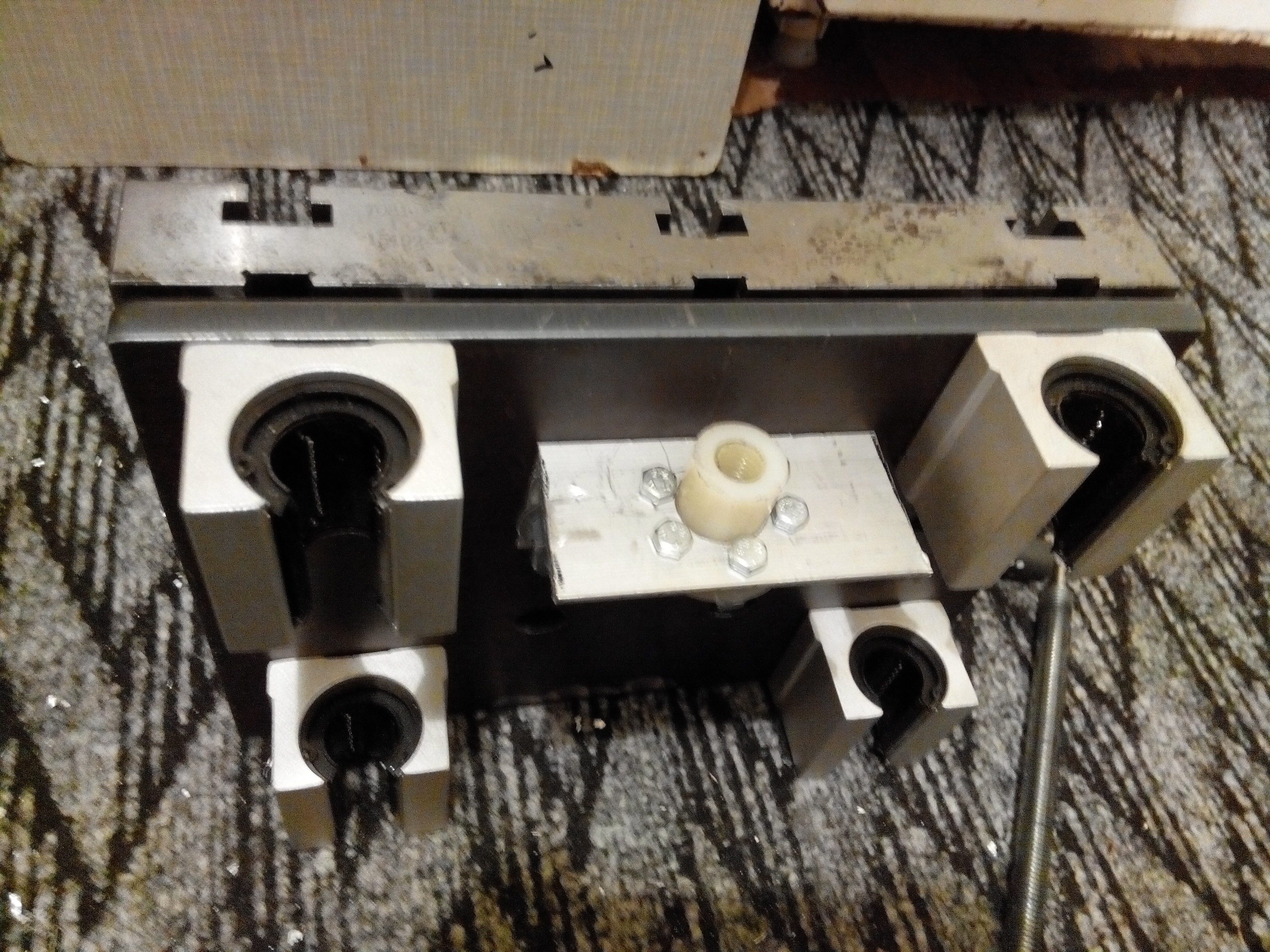

При установки подшипников, посмотри, там пять или 4 дорожки шариков, так вот желательно расположить их в одной линии, при износе вала (накатки дорожек на валах) можно потом будет перевернуть и работать дальше.

Re: Бюджетный станок с подвижным столом.
JudasPriest писал(а):Просто множество отдельных замкнутых кругов накатано...
У меня тоже такой болт есть, подарили в цеху со словами "накрутишь гайку дадим 100$" =) Сначала думал, что он левый, причем крутишь - взглядом кажется что резьба идет, пока ногтем не провел - нифига не понятно...

N1X писал(а):У меня тоже такой болт есть, подарили в цеху со словами "накрутишь гайку дадим 100$" =) Сначала думал, что он левый, причем крутишь - взглядом кажется что резьба идет, пока ногтем не провел - нифига не понятно...
Вам то хоть подарили, а я купил) Один фиг идти за новыми метизами завтра, попрошу продавца провести мне мастер-класс по закручиванию таких изделий)

sergey27rus писал(а):При установки подшипников, посмотри, там пять или 4 дорожки шариков, так вот желательно расположить их в одной линии, при износе вала (накатки дорожек на валах) можно потом будет перевернуть и работать дальше.
Я долго не мог понять о чем вы говорите. Потом дошло - каретки наверное. По памяти там 4 дорожки. Старался выставить в одну линию.

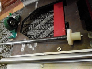

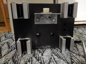

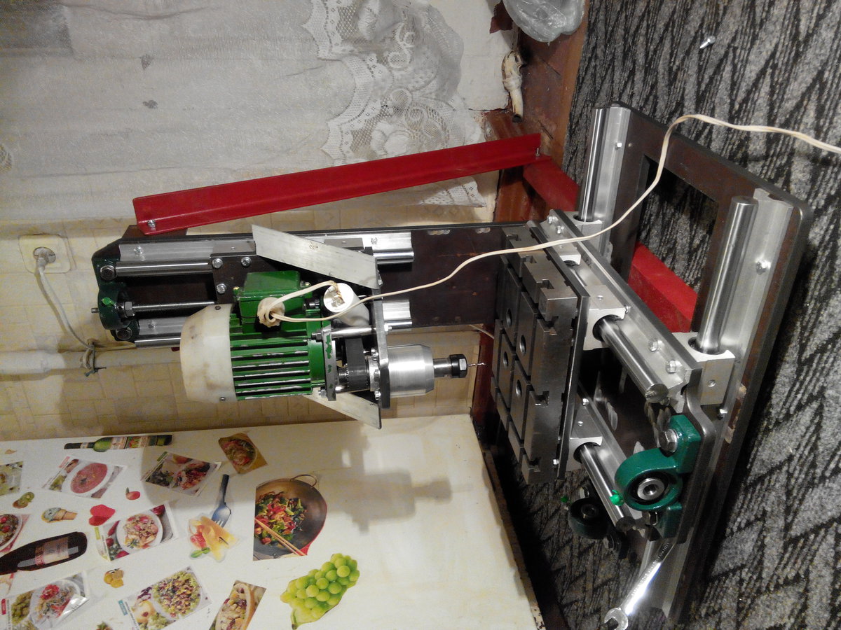

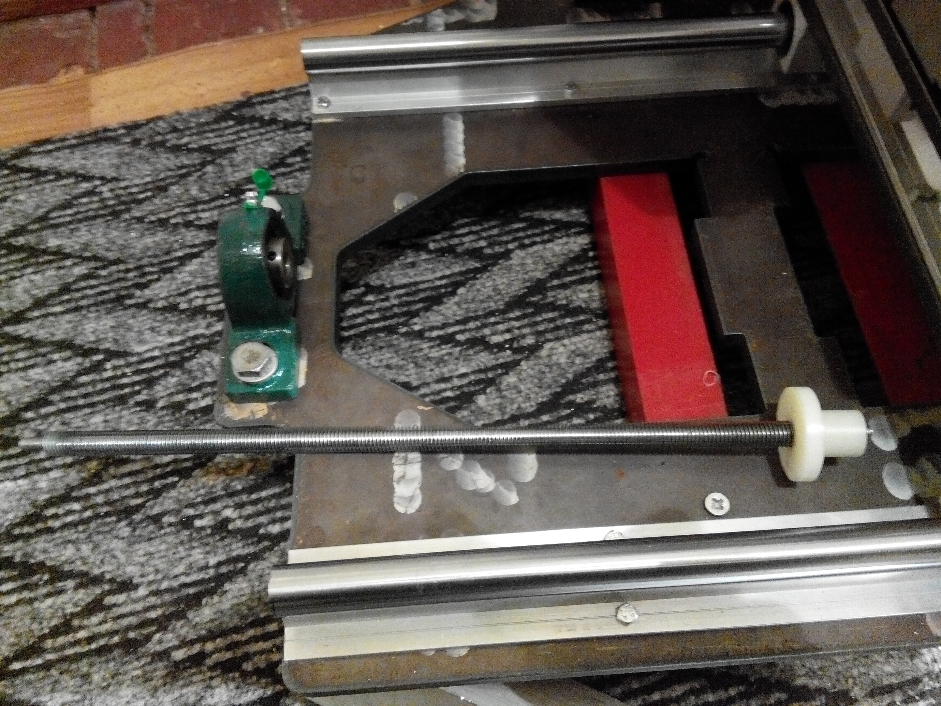

Колхожу дальше. Установил еще на одну ось винт с гайкой. Удалось убрать перекосы и винт легко крутится руками. Надо так же переделать Z, а то закусывает слегка. Последний винт с гайкой ждут своего времени. Гайки не разрезал, марафет не наводил, так как вскоре хочу установить трапецию и это временный вариант. Стол пока не выставлял, а только прихватил двумя болтами, чтоб крепление гайки зажать.
