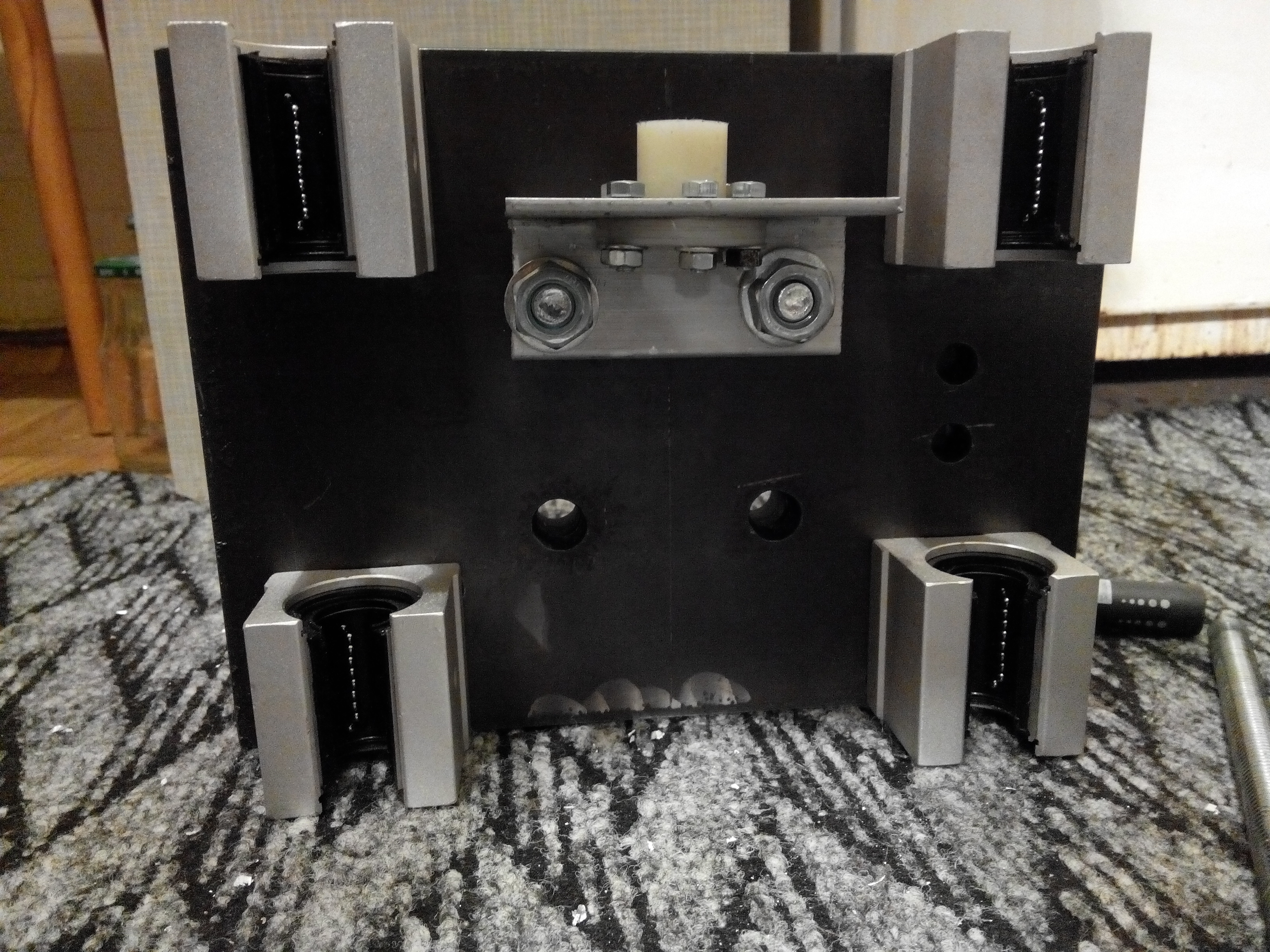

JudasPriest
Сообщения: 497
Зарегистрирован: 17 мар 2015, 14:41
Репутация: 202
Re: Бюджетный станок с подвижным столом.
Сообщение JudasPriest »
Осталось установить винты с гайками и шаговики.

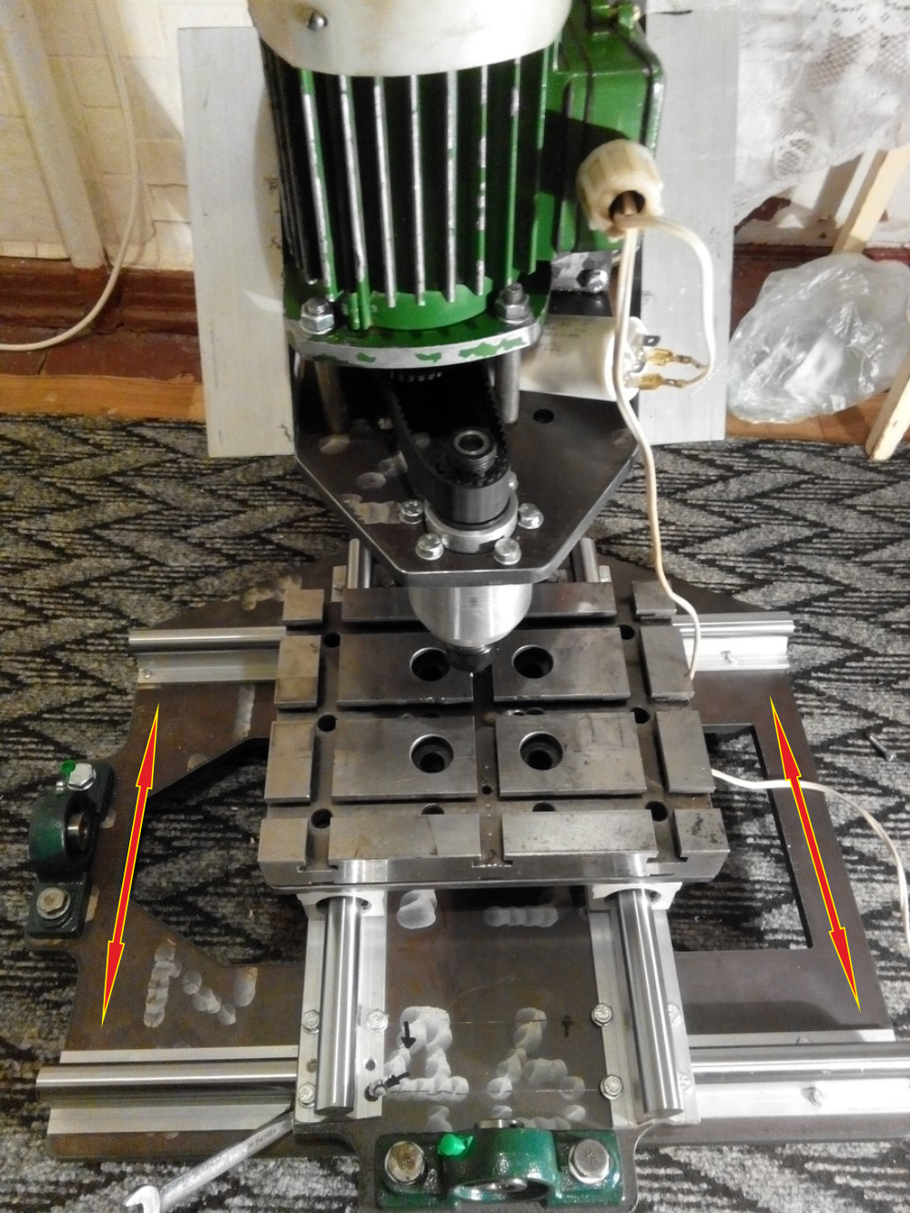

Hamster13
Сообщения: 186
Репутация: 48
Откуда: Люберцы
Сообщение Hamster13 »
Безымянный-2.png (3371 просмотр) <a class='original' href='./download/file.php?id=46868&mode=view' target=_blank>Загрузить оригинал (1.71 МБ)</a>
Сдаётся мне, что направляйки по Х (или как там у вас) слишком широко расставлены... :wik:
JudasPriest
Сообщения: 497
Репутация: 202
Hamster13 писал(а): Сдаётся мне, что направляйки по Х (или как там у вас) слишком широко расставлены... :wik:
Типа будет закусывать?

Hamster13
Сообщения: 186
Репутация: 48
Откуда: Люберцы
JudasPriest писал(а):Типа будет закусывать?
Прогибаться. :roll:
JudasPriest
Сообщения: 497
Репутация: 202
Прогибаться. :roll:
В нем есть более слабые лимитирующие места, чем это :D Между центрами направляек по памяти примерно 320мм, прогнуть вышестоящую конструкцию еще постараться надо, там же сталь 10мм + сами валы с опорами какую-то жесткость дают. Тут наверное больше сыграют каретки и ось Z.

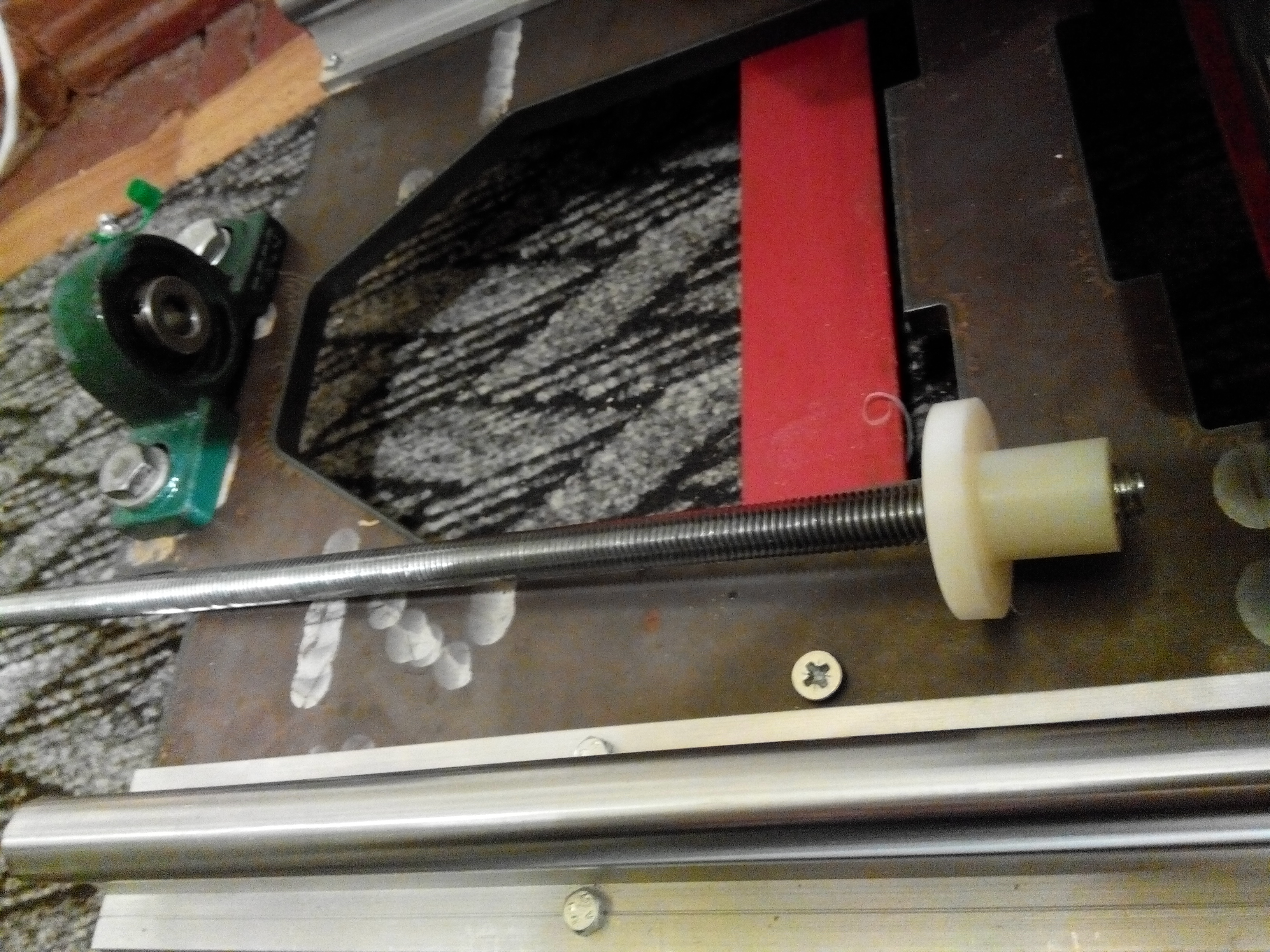

JudasPriest
Сообщения: 497
Репутация: 202
rean32 писал(а):Супер! :good: Очень быстро у вас дело движется. Интересно прям посмотреть что получится в итоге. Как шпиндель будет работать, какие точности можно получить. Тоже будут делать похожий станок по аналогичной схеме, только я планирую станину и вертикальную стойку делать монолитом из бетона. А так конструктив будет 1 в 1. Насчет пружины или противовеса не размышляли пока?
Спасибо. Ездил на выходных в родной город, отложил два индикатора, чтоб обмереть отклонения станка и биение шпинделя и забыл перед отъездом кинуть в сумку :? В следующий раз поеду не раньше чем через 2 недели. У меня есть пружины от ручного тренажера, думал может их воткнуть. Но пока винт и без них могу покрутить руками. Тут дело в другом обстоит - подшипник на оси Z с браком попался, покупал давно и уже не заменить. На нем люфт есть, надо второй подшипник ставить снизу и гайками люфт убирать. Так что решил сделать так - купить подшипники без корпуса, корпус попробовать самому фрезернуть на этом станке и после этого заменить шпильку на винты с трапецеидальной резьбой, которые нашел по вменяемой цене, все-равно на ШВП деньги не скоро появятся. Под немалым весом оси Z люфт как-бы убирается и если медленно обрабатывать, то сдается мне, что можно и так попробовать сделать корпуса подшипников. Там люфт в пару десятых. То же относится и к муфтам, и к нормальному креплению шаговиков. Сейчас есть материалы, но вручную делать не хочется, по-этому "колхожу" станок и после буду на нем же делать некоторые детальки на замену.
Вчера прикручивал эти злополучные корпусные подшипники и с одним болтом намучился долго. Смотрю - вроде задиров на резьбе нет, гайка тоже нормальная, а закрутить не могу. Еще и ключом под станком гайку накручиваешь, особо не видно, а станок переворачивать уже не легко, да и стол все время норовит слететь с направляющих. В общем сел возле станка, давай болт этот рассматривать, пытаться ногтем по резьбе пройтись. А захода резьбы то нет, точно как и выхода. Просто множество отдельных замкнутых кругов накатано...
На фото он более темного цвета.

sergey27rus
Сообщения: 1129
Репутация: 730
Сообщение sergey27rus »
При установки подшипников, посмотри, там пять или 4 дорожки шариков, так вот желательно расположить их в одной линии, при износе вала (накатки дорожек на валах) можно потом будет перевернуть и работать дальше.
rean32
Сообщения: 443
Репутация: 84
Сообщение rean32 »
JudasPriest писал(а): Просто множество отдельных замкнутых кругов накатано...
:lol: Вот это прикол! Первый раз такое вижу.
JudasPriest писал(а):подшипник на оси Z с браком попался
С подшипником печаль конечно. Туда радиально упорные конечно бы неплохо на профессиональных опорах, но цена...
JudasPriest писал(а):прогнуть вышестоящую конструкцию еще постараться надо, там же сталь 10мм
Это так кажется - все гнется. Надо обмерять микрометром и смотреть.
Посмотрите видео там в конце про деформацию.
https://www.youtube.com/watch?v=k8twP3lT8og

JudasPriest
Сообщения: 497
Репутация: 202
Колхожу дальше. Установил еще на одну ось винт с гайкой. Удалось убрать перекосы и винт легко крутится руками. Надо так же переделать Z, а то закусывает слегка. Последний винт с гайкой ждут своего времени. Гайки не разрезал, марафет не наводил, так как вскоре хочу установить трапецию и это временный вариант. Стол пока не выставлял, а только прихватил двумя болтами, чтоб крепление гайки зажать.
