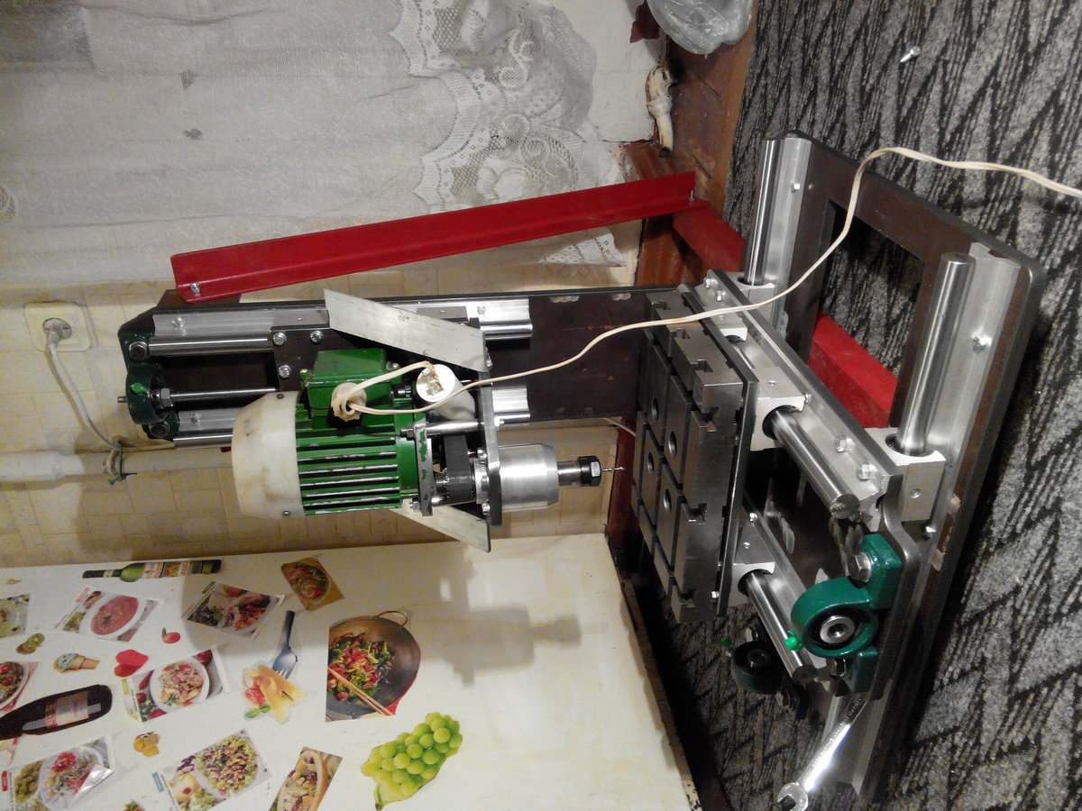

Сообщение JudasPriest »
Нашел причину свиста - нижний подшипник был не полностью посажен. Набил побольше смазки еще, неприятный свист пропал. Погонял минут 10, полет нормальный, температура от первоначальной нигде не изменилась. Уже хочется им что-то грызть)
Программкой на телефоне замерил уровень шума. Значит - ручной гравер на 350Вт, который был на первом моем станке, выдал 87дБ, этот 80-85 если впритык и 75-80 в метре от него. Если дверь на кухню закрыть, то 60 - хотелось бы тише, но жить можно.
rean32
Сообщения: 443
Репутация: 84
Re: Бюджетный станок с подвижным столом.
Сообщение rean32 »
JudasPriest писал(а): Программкой на телефоне замерил уровень шума. Значит - ручной гравер на 350Вт, который был на первом моем станке, выдал 87дБ, этот 80-85 если впритык и 75-80 в метре от него. Если дверь на кухню закрыть, то 60 - хотелось бы тише, но жить можно.
Шум мотора это не шум. Его можно не учитывать. Настоящие децибелы будут при фрезеровке. :)
JudasPriest
Сообщения: 497
Зарегистрирован: 17 мар 2015, 14:41
Репутация: 202
Вы меня пугаете, станок то домашний, не знаю чего ожидать.
rean32
Сообщения: 443
Репутация: 84
Сообщение rean32 »
Если будет очень громко - соберете звукоизолирующий короб.

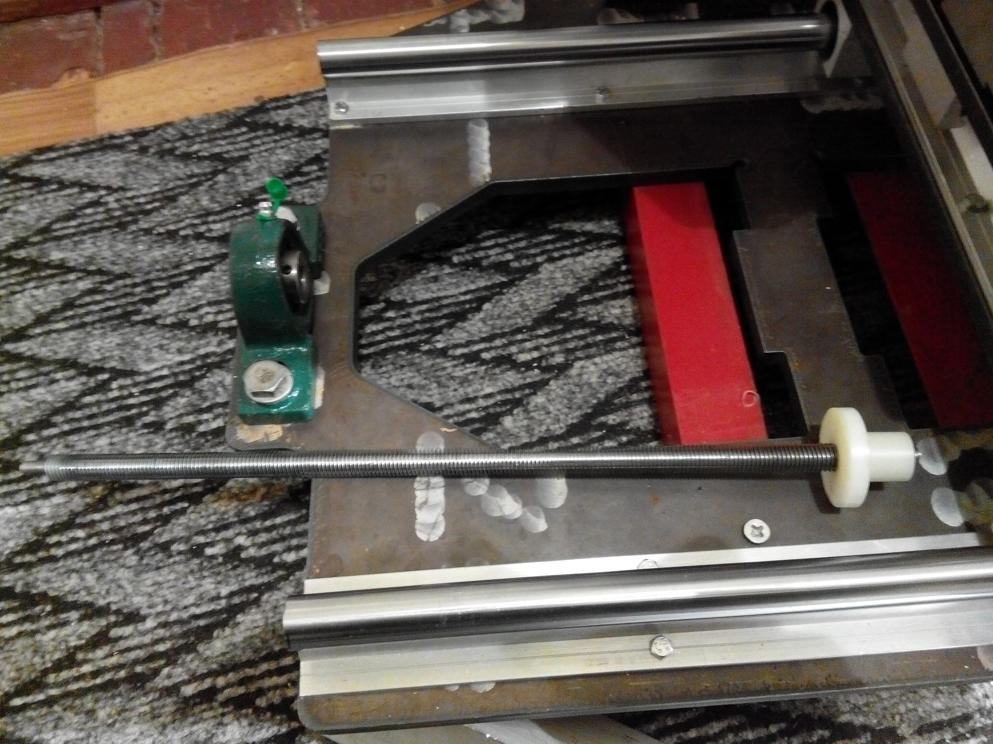

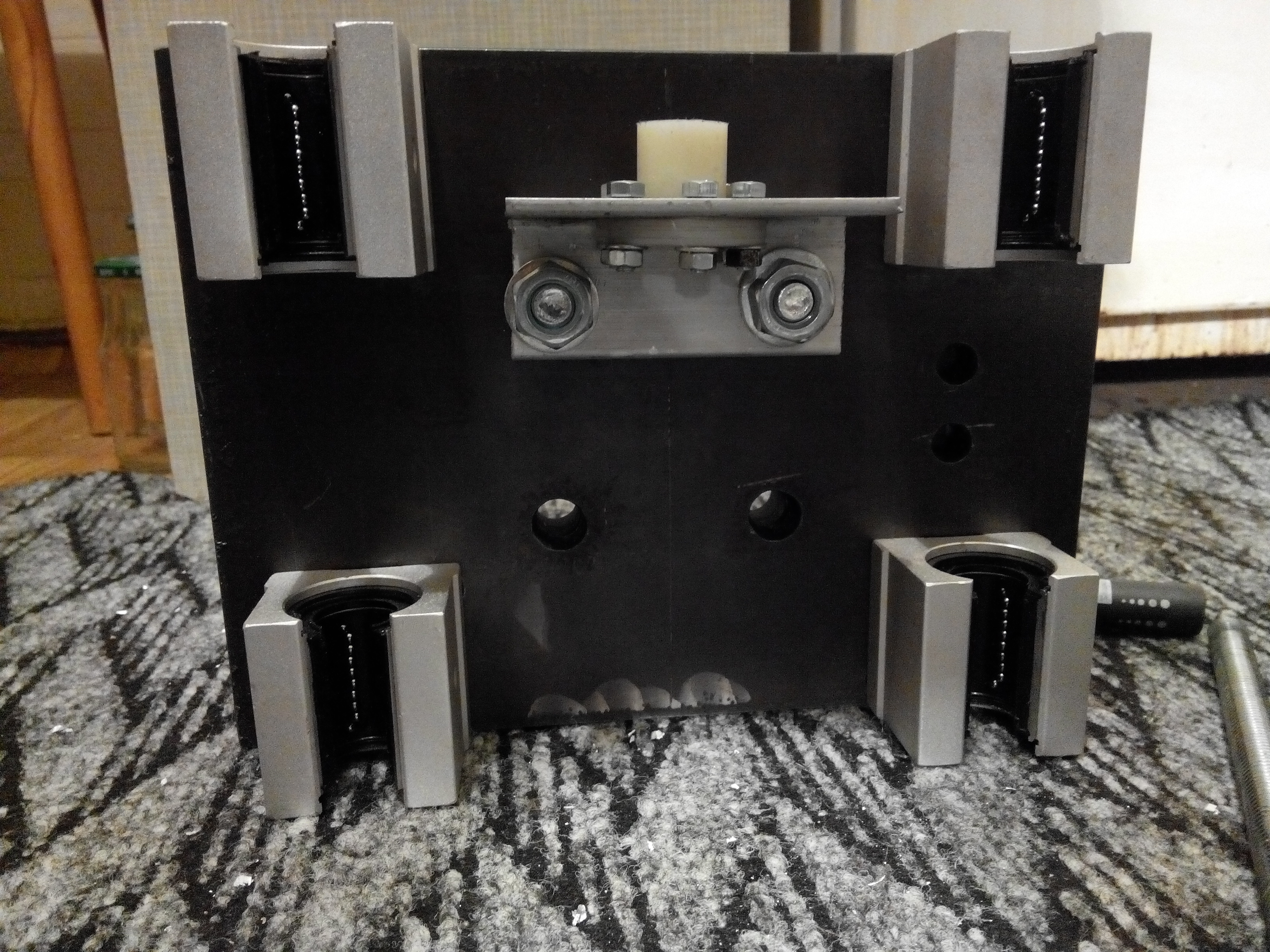

JudasPriest
Сообщения: 497
Репутация: 202
Осталось установить винты с гайками и шаговики.
2015329214111.jpg (3565 просмотров) <a class='original' href='./download/file.php?id=46857&mode=view' target=_blank>Загрузить оригинал (3.27 МБ)</a>
2015329214123.jpg (3563 просмотра) <a class='original' href='./download/file.php?id=46861&mode=view' target=_blank>Загрузить оригинал (264.24 КБ)</a>
2015329214132.jpg (3563 просмотра) <a class='original' href='./download/file.php?id=46862&mode=view' target=_blank>Загрузить оригинал (257.2 КБ)</a>
2015329214140.jpg (3563 просмотра) <a class='original' href='./download/file.php?id=46863&mode=view' target=_blank>Загрузить оригинал (199.62 КБ)</a>
п.с. фотки здесь почему-то сами переворачиваются, я загружаю нормальные

Hamster13
Сообщения: 186
Репутация: 48
Откуда: Люберцы
Сообщение Hamster13 »
Безымянный-2.png (3549 просмотров) <a class='original' href='./download/file.php?id=46868&mode=view' target=_blank>Загрузить оригинал (1.71 МБ)</a>
Сдаётся мне, что направляйки по Х (или как там у вас) слишком широко расставлены... :wik:
JudasPriest
Сообщения: 497
Репутация: 202
Hamster13 писал(а): Сдаётся мне, что направляйки по Х (или как там у вас) слишком широко расставлены... :wik:
Типа будет закусывать?

Hamster13
Сообщения: 186
Репутация: 48
Откуда: Люберцы
JudasPriest писал(а):Типа будет закусывать?
Прогибаться. :roll:
JudasPriest
Сообщения: 497
Репутация: 202
Прогибаться. :roll:
В нем есть более слабые лимитирующие места, чем это :D Между центрами направляек по памяти примерно 320мм, прогнуть вышестоящую конструкцию еще постараться надо, там же сталь 10мм + сами валы с опорами какую-то жесткость дают. Тут наверное больше сыграют каретки и ось Z.

JudasPriest
Сообщения: 497
Репутация: 202
rean32 писал(а):Это так кажется - все гнется. Надо обмерять микрометром и смотреть.
Посмотрите видео там в конце про деформацию.
Я имел в виду гораздо более существенные отклонения. Свой первый работающий ЧПУ я мог руками гнуть на пару мм и все-равно при обработке он влазил в +-0.1, так как лимитирующей стадией был шпиндель - он просто останавливался при большой нагрузке =) Конечно здесь все обмеряю, но чуть позже, сейчас нет чем.
