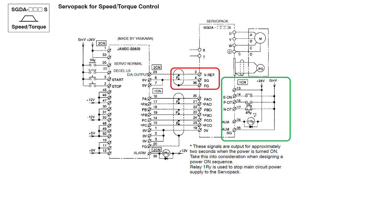

Re: Yaskawa, силовая обвязка.
Сообщение Фрост »
123.png (1819 просмотров) <a class='original' href='./download/file.php?id=99625&mode=view' target=_blank>Загрузить оригинал (220.16 КБ)</a>
А можно использовать 12в для обведенного зеленым? Или на реле аварии будет повышенный ток? просто 12 вольтовые реле и блок питания есть, а на 24 надо искать
PKM
Сообщения: 4132
Репутация: 705
Сообщение PKM »
Можно
