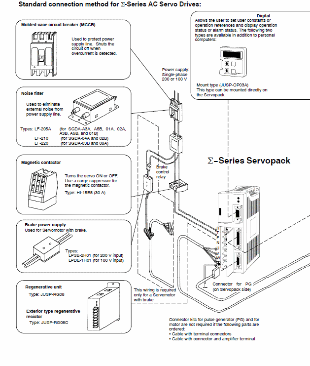

В мануале такое
Untitled.png (4200 просмотров) <a class='original' href='./download/file.php?id=45038&sid=9506aa3823cb1eea4bb948b9368f0f97&mode=view' target=_blank>Загрузить оригинал (51.47 КБ)</a>
Однако в силовой электронике я слабоват.
Кто такой Molded-case curcuit breaker ? Это какой-то хитрый прибор контролирующий не ток, а напряжение ?
Noise filter в российских условиях какой можно найти-поставить ? Или тащить с ебея ?
Какова функция Magnetic Contactor ? Это просто реле ? Зачем оно там вообще ? Чтобы включать их по одному
на время заряда конденсаторов ? В случае безпроблемного старта всех сервопаков одновременно - нужен ?
Не вполне понятно в случае наличия 3х сервопаков чего должно быть 3, а чего один :). Сервопаки 100+100+400вт.
Просто соединить их параллельно после Magnetic Contactor, или к каждому надо свой набор устройств ?
Интересует как правильно, и почему...
Зы. Тормозные резисторы и reg. unit я так понимаю на такие номиналы не нужны ?
400вт в режиме старт-стоп будет использован. Это привод вращения небольшого шпинделя.
ЗЫЫ. Трансформаторы на 5-12-24в в DIN исполнении по 20-30$ - это норма, или я просто мест не знаю где брать ?
(или с ебея тащить). Нужен для энкодеров итп источник питания, хочется "цивильный" а не зарядку от мобильника.

SVP писал(а):Кто такой Molded-case curcuit breaker ?
Дословно переводится как "рассоединитель цепи в литом корпусе". :)
Обычный вводной автомат, подаёт питание на весь станок, ну или на все приводы.
SVP писал(а):Какова функция Magnetic Contactor ?
Позволяет включать питание приводов каким-либо управляющим сигналом, Как реле.
Нужен не просто трансформатор, а источник постоянного напряжения 24В. Энкодеры питаются от сервопака.

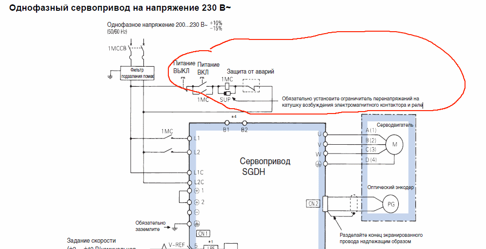

Нашел вот такую схему еще в омроне
Untitled2.png (4164 просмотра) <a class='original' href='./download/file.php?id=45063&sid=9506aa3823cb1eea4bb948b9368f0f97&mode=view' target=_blank>Загрузить оригинал (30.66 КБ)</a>
Ээээ... что это :) ?
В том смысле, кто такой SUP (supressor поди) ?
B зачем вообще вся эта ветка нужна ?

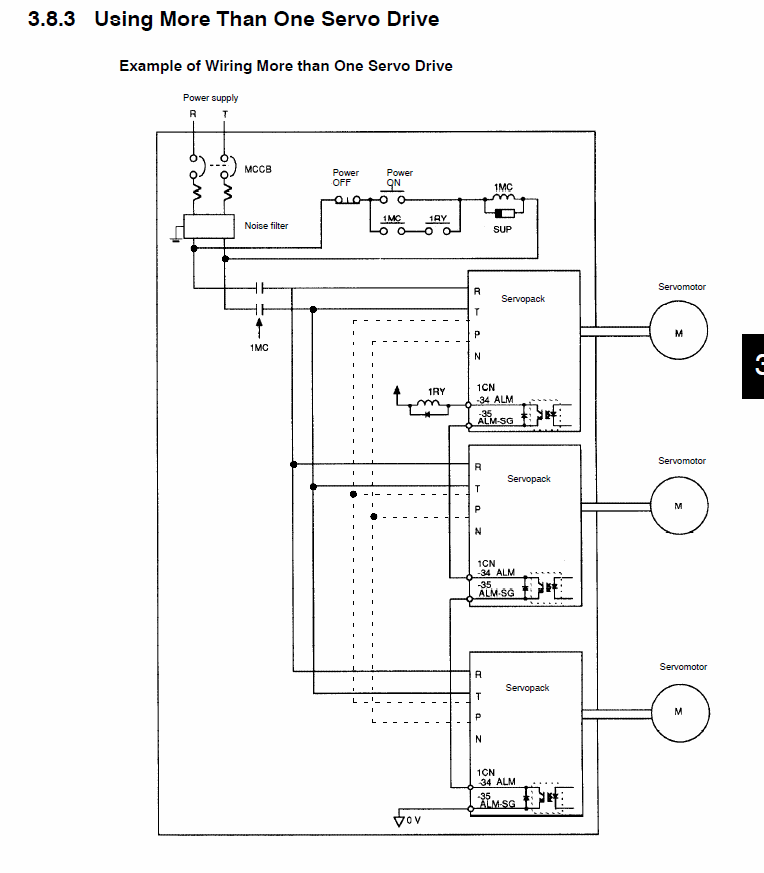

И в яскаве нашел как пачками соединять.
Untitled3.png (4163 просмотра) <a class='original' href='./download/file.php?id=45064&sid=9506aa3823cb1eea4bb948b9368f0f97&mode=view' target=_blank>Загрузить оригинал (26.75 КБ)</a>
И тут тоже верхний блок непонятно зачем.
Re: Yaskawa, силовая обвязка.
SVP писал(а):Ээээ... что это ?
пускатель и пару кнопок Пуск/стоп. Если cработала авария, контакты пускателя размыкаются.

aftaev писал(а):Если работала авария, контакты пускателя размыкаются
То есть, судя по мануалу, сервопак полностью обесточивается при аварии? А если их несколько, так и вовсе все. Однако, я читал, что подход "сразу вырубить всё" не всегда хорош. Вроде же всё должно встать на удержание, чтобы рабочим органом кого не зашибло по инерции, разве не так?
alexg-nn писал(а):То есть, судя по мануалу, сервопак полностью обесточивается при аварии?
аха
alexg-nn писал(а): А если их несколько, так и вовсе все.
аха
alexg-nn писал(а): Однако, я читал, что подход "сразу вырубить всё" не всегда хорош.
комп вырубать не нужно
alexg-nn писал(а):Вроде же всё должно встать на удержание, чтобы рабочим органом кого не зашибло по инерции, разве не так?
серва если в ошибку свалилась, удержания не будет, а тормозить серва будет даже если отключить ее из розетки ;)

А кто такой ограничитель перенапряжений-то ?
Я верно понимаю, что авария просто к КЗ приводит и вышибает входной автомат ?
Ведь оно параллельно воткнуто, не последовательно.
SVP писал(а):Я верно понимаю, что авария просто к КЗ приводит и вышибает входной автомат ?
так никто никогда не делает, чтобы коротнуть и надеяться что что то вышибит.
Когда серва выдает ошибку включается маленькая релюшка которая разрывает цепь и пускатель отключается.

То что у них названо "Ограничитель перенапряжений" и помечено как SUP (от Suppresor, видимо) у нас называется RC-цепочкой, у буржуев еще есть вариант как Snubber. Нужен чтобы при отключении катушки пускателя задавить ЭДС-самоиндукции, не создавать помех и не жечь дугой контакты того, что этим пускателем управляет... Если пускатель на постоянный ток - тогда не RC-цепочка, а просто диод...

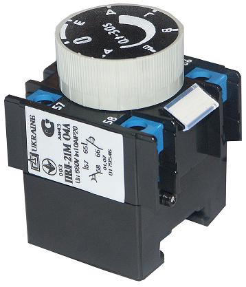

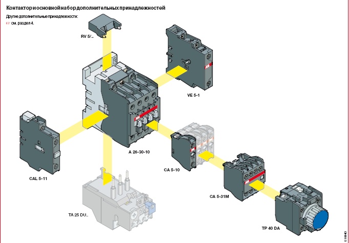

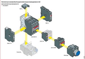

SVP, у меня сервы подключены напрямую в сеть. Есть конечно пускатели на входе серв, но они используются для поочередного включения серв и ошибка сервы не подключена к пускателю. Когда 400 ваттную серву включаешь в розетку, конденсатор заряжается в серве и свет в доме проседает на несколько сек. как будто включили нагрузку 4квт. А если сразу 3 сервы включаются разом, то выбивает автоматы на счетчике ;)
На пускателях устанавливаются доп. контакторы с таймером(синий на схеме), что позволяет включать сервы с задержкой ;
kontaktor-abb.jpg (4083 просмотра) <a class='original' href='./download/file.php?id=45107&sid=9506aa3823cb1eea4bb948b9368f0f97&mode=view' target=_blank>Загрузить оригинал (71.13 КБ)</a>
01.jpg (4083 просмотра) <a class='original' href='./download/file.php?id=45108&sid=9506aa3823cb1eea4bb948b9368f0f97&mode=view' target=_blank>Загрузить оригинал (38.76 КБ)</a>
Так станок отработал около года. Когда меня достало рябь на мониторе поставил фильтр.
Бывает что станок сутками пашит и все пучком ;)
Авария - это срабатывание какого-либо аварийного датчика: наезд на концевик, E-Stop и т.п.
