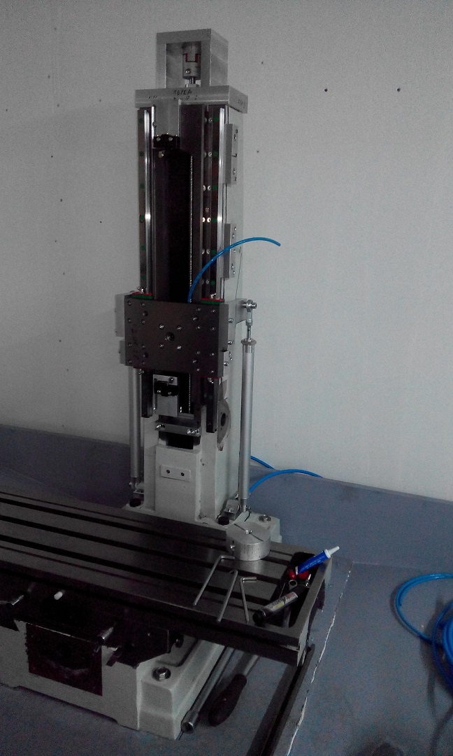

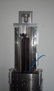

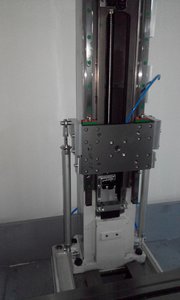

Прикинул пневмоподвес.
IMG_20150312_123159.jpg (4525 просмотров) <a class='original' href='./download/file.php?id=45239&mode=view' target=_blank>Загрузить оригинал (261.2 КБ)</a>
IMG_20150312_123207.jpg (4525 просмотров) <a class='original' href='./download/file.php?id=45240&mode=view' target=_blank>Загрузить оригинал (270.79 КБ)</a>

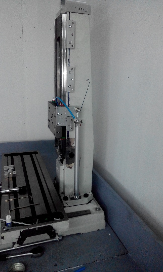

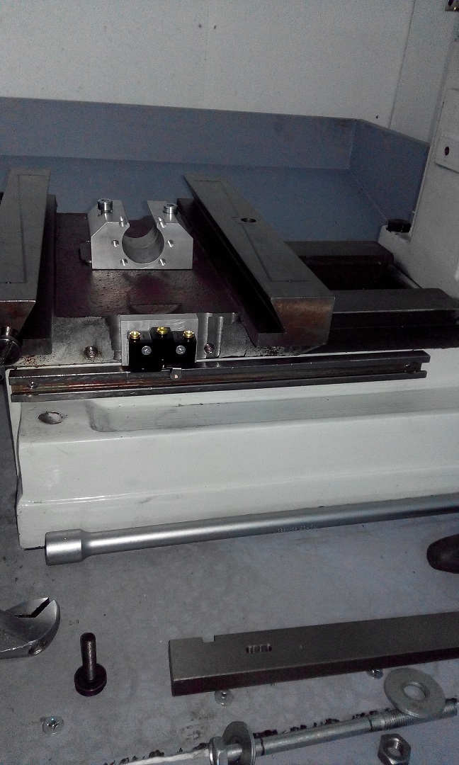

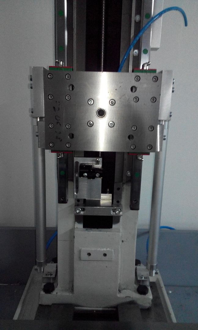

Добил пневмоподвеску, установил концевики на колонну.
IMG_20150313_180710.jpg (4476 просмотров) <a class='original' href='./download/file.php?id=45305&mode=view' target=_blank>Загрузить оригинал (267.85 КБ)</a>
IMG_20150313_180718.jpg (4476 просмотров) <a class='original' href='./download/file.php?id=45306&mode=view' target=_blank>Загрузить оригинал (265.58 КБ)</a>
IMG_20150313_180723.jpg (4476 просмотров) <a class='original' href='./download/file.php?id=45307&mode=view' target=_blank>Загрузить оригинал (259.25 КБ)</a>
IMG_20150313_180731.jpg (4476 просмотров) <a class='original' href='./download/file.php?id=45308&mode=view' target=_blank>Загрузить оригинал (262.23 КБ)</a>
IMG_20150313_180744.jpg (4476 просмотров) <a class='original' href='./download/file.php?id=45309&mode=view' target=_blank>Загрузить оригинал (271.74 КБ)</a>

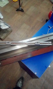

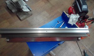

Так выглядит установка концевика на основание. Планку с Т пазом взял от своего плоскошлифа, там она ни к чему, а тут пригодилась. Теперь нужно сухарики сделать под это дело.
IMG_20150314_131647.jpg (4445 просмотров) <a class='original' href='./download/file.php?id=45403&mode=view' target=_blank>Загрузить оригинал (282.38 КБ)</a>
IMG_20150314_155346.jpg (4445 просмотров) <a class='original' href='./download/file.php?id=45404&mode=view' target=_blank>Загрузить оригинал (292.81 КБ)</a>

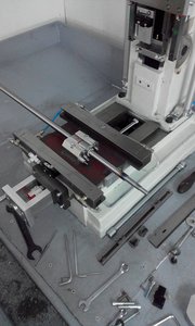

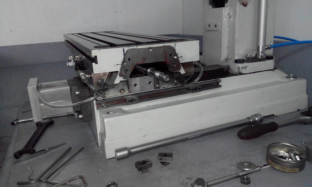

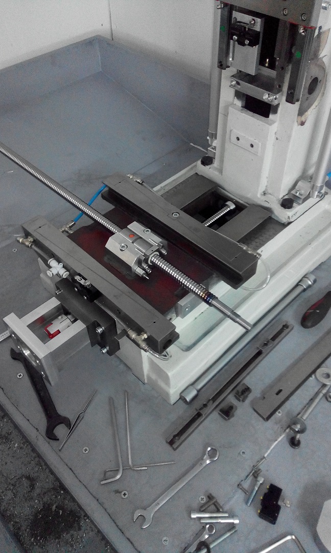

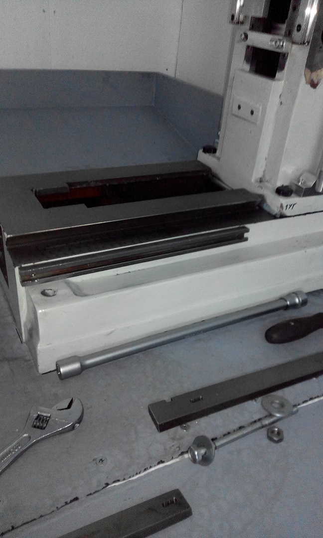

С механикой на 95% закончено.
IMG_20150318_190849.jpg (4386 просмотров) <a class='original' href='./download/file.php?id=46022&mode=view' target=_blank>Загрузить оригинал (345.29 КБ)</a>
IMG_20150318_190935.jpg (4386 просмотров) <a class='original' href='./download/file.php?id=46023&mode=view' target=_blank>Загрузить оригинал (322.28 КБ)</a>
IMG_20150320_150320.jpg (4386 просмотров) <a class='original' href='./download/file.php?id=46024&mode=view' target=_blank>Загрузить оригинал (323.25 КБ)</a>
IMG_20150320_150326.jpg (4386 просмотров) <a class='original' href='./download/file.php?id=46025&mode=view' target=_blank>Загрузить оригинал (276.19 КБ)</a>
IMG_20150320_151930.jpg (4386 просмотров) <a class='original' href='./download/file.php?id=46026&mode=view' target=_blank>Загрузить оригинал (279.76 КБ)</a>

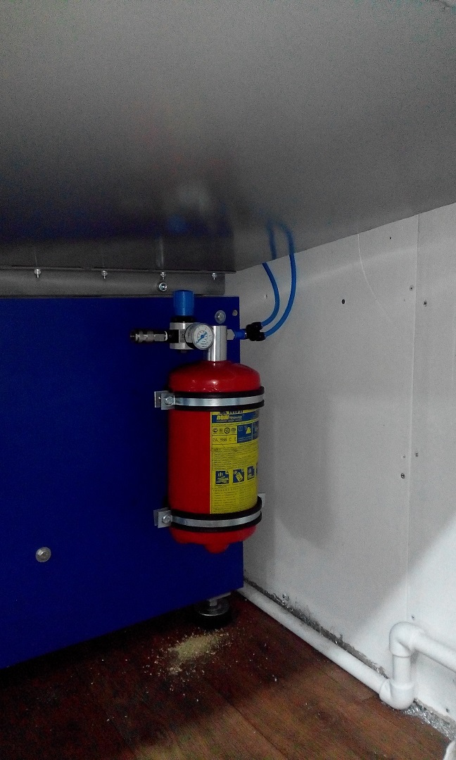

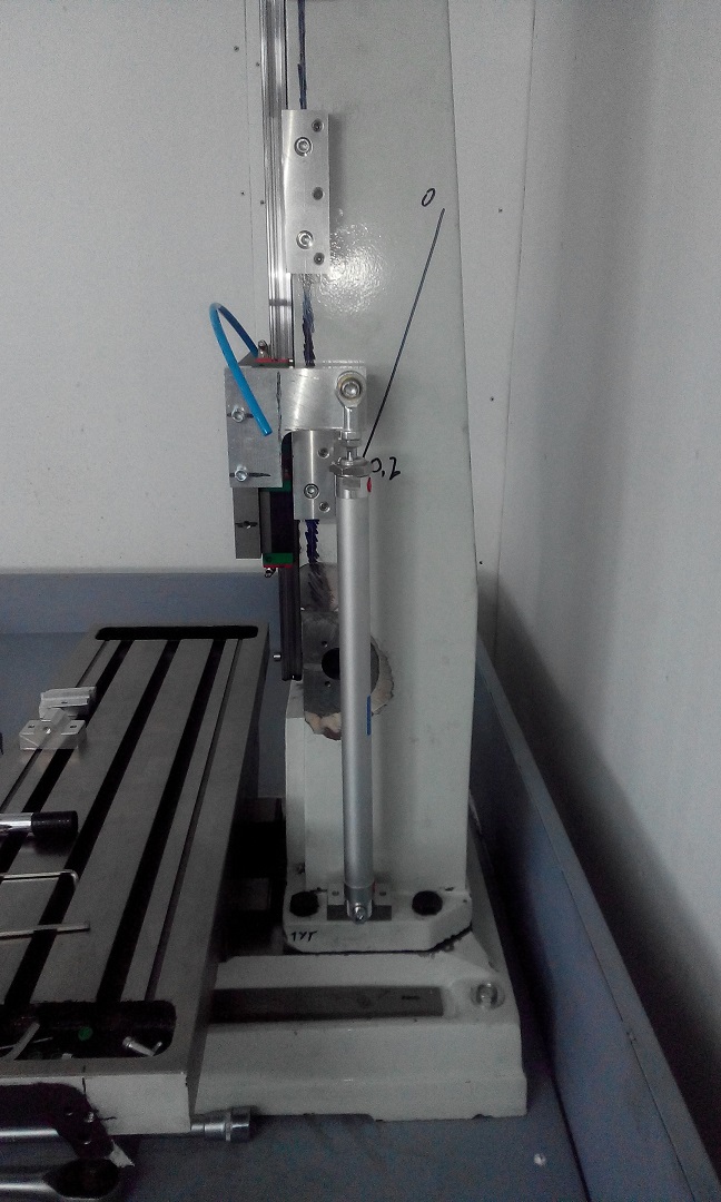

А газовая на сколько ?

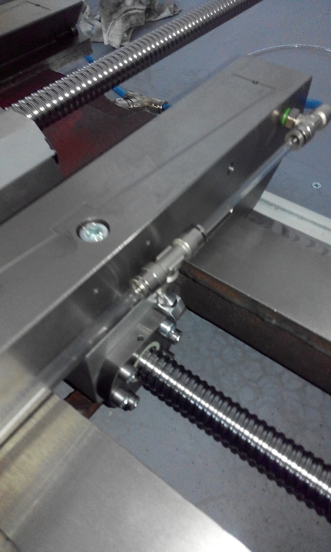

john1987887, можешь немного рассказать о том как смазка будет работать, очень интересно.
1. Смазка жидкая не консистентная я так понимаю?
2. Чем подача будет реализована, есть готовый насос или что-то придумал свое, ну в общем как?
3. Трубки и всякие штучки соединительные от пневматики наверное? Если да, интересует как с маслом дружит все.
4. Как между разными узлами регулировать подачу думаешь? Наверное не равномерно распределятся будет, если не регулировать или я ошибаюсь?

Maxekb77 писал(а):А газовая на сколько ?
Это пневмоцилиндры. Внизу под станком расширительный бачок. Смотря какой вес нужно компенсировать, столько в них и закачиваешь.

Atom42 писал(а):можешь немного рассказать о том как смазка будет работать
Все трубки и фитинги от пневматики. С маслом дружат. Смазка будет жидкая. Есть автоматическая маслостанция и пара ручных насосов, но пока буду просто шприцевать 3-4 раза за смену. Насчет неравномерного распределения не волнуюсь. В направляйки стола много не закачаешь, там ведь все плотно, разве что Z канавку наполнить можно. Поэтому как только масло упрется в ближайшем отверстии оно побежит дальше, до остальных точек смазки и гаек ШВП.
