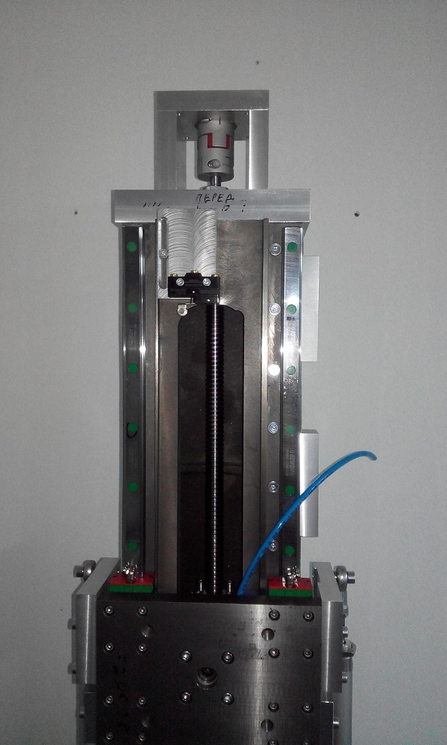

Добил пневмоподвеску, установил концевики на колонну.

Maxekb77
Сообщения: 1628
Репутация: 285
Откуда: Екатеринбург
Re: Китаец 7045 в чпу
Сообщение Maxekb77 »
А газовая на сколько ?
Atom42
Сообщения: 715
Репутация: 286
Настоящее имя: Денис
Откуда: Кемерово
Сообщение Atom42 »
john1987887, можешь немного рассказать о том как смазка будет работать, очень интересно.
1. Смазка жидкая не консистентная я так понимаю?
2. Чем подача будет реализована, есть готовый насос или что-то придумал свое, ну в общем как?
3. Трубки и всякие штучки соединительные от пневматики наверное? Если да, интересует как с маслом дружит все.
4. Как между разными узлами регулировать подачу думаешь? Наверное не равномерно распределятся будет, если не регулировать или я ошибаюсь?
john1987887
Сообщения: 3063
Репутация: 1802
Сообщение john1987887 »
Maxekb77 писал(а):А газовая на сколько ?
Это пневмоцилиндры. Внизу под станком расширительный бачок. Смотря какой вес нужно компенсировать, столько в них и закачиваешь.
john1987887
Сообщения: 3063
Репутация: 1802
Atom42 писал(а):можешь немного рассказать о том как смазка будет работать
Все трубки и фитинги от пневматики. С маслом дружат. Смазка будет жидкая. Есть автоматическая маслостанция и пара ручных насосов, но пока буду просто шприцевать 3-4 раза за смену. Насчет неравномерного распределения не волнуюсь. В направляйки стола много не закачаешь, там ведь все плотно, разве что Z канавку наполнить можно. Поэтому как только масло упрется в ближайшем отверстии оно побежит дальше, до остальных точек смазки и гаек ШВП.
