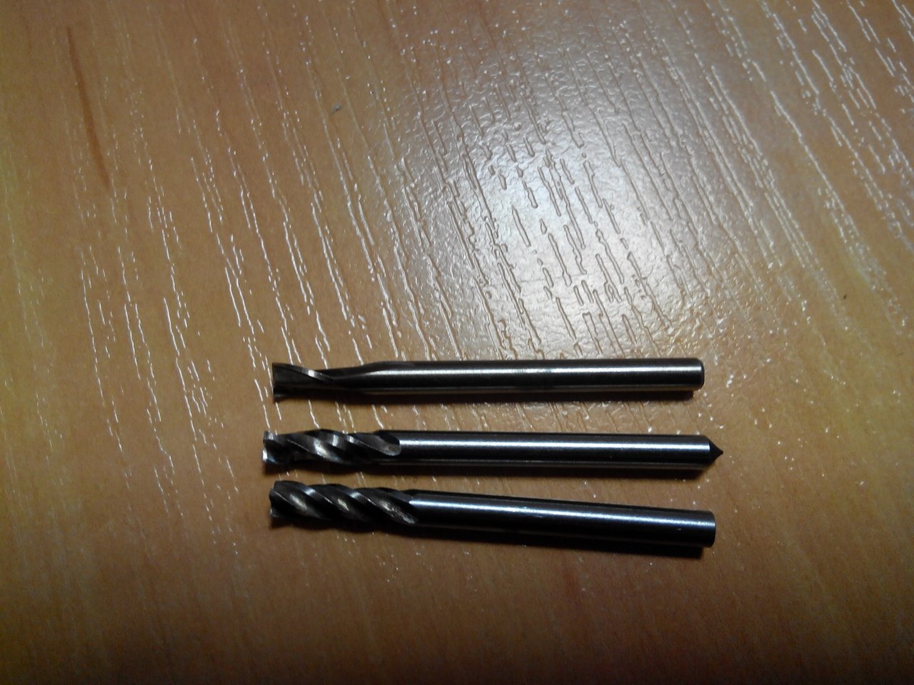

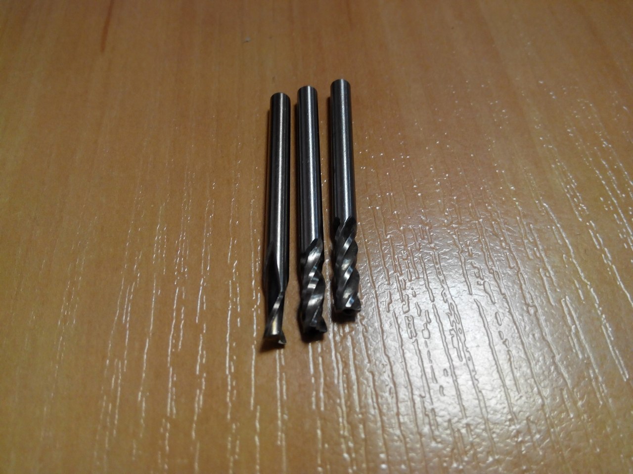

Калькулятор есть удобный в виде программки на телефоне, да еще и показывает требуемую мощность и момент шпинделя. Купил для экспериментов советские фрезы по дешевке 2-4 заходные диамтером 3мм. Давал на такую двухзаходную подачу в два раза меньше рекомендуемой, а она все-равно сломалась. Или может еще уменьшать подачу? Заглубление ставил в пределах нормы, да и станок не совсем фанерный.

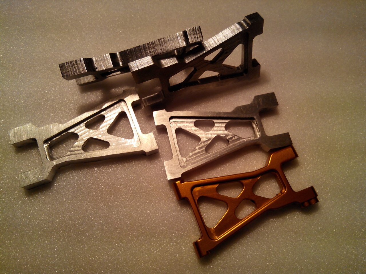

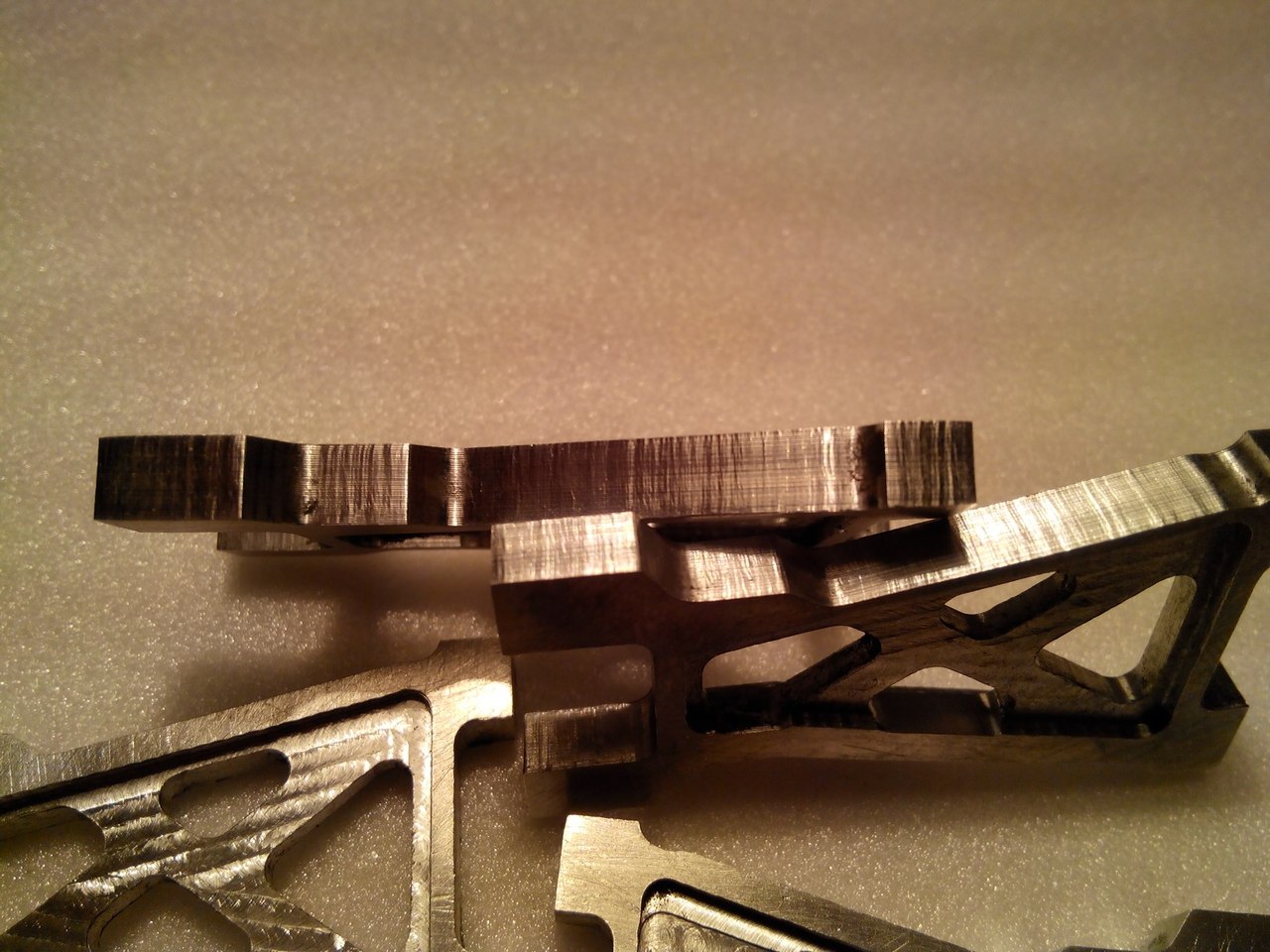

Смотрю для каких-то китайских долларов по 7 за штуку - подача на зуб 0,02мм. Я здесь ставлю 0,01 и заглубление 0.5мм. Чувствуется, что тяжело фрезе. Но сегодня новой допилил детальки. На фото она двухзаходная. Качество видно на фото:
-8a82qgX7PM.jpg (4345 просмотров) <a class='original' href='./download/file.php?id=47689&mode=view' target=_blank>Загрузить оригинал (254.5 КБ)</a>
WPXqgRO67j0.jpg (4345 просмотров) <a class='original' href='./download/file.php?id=47690&mode=view' target=_blank>Загрузить оригинал (208.24 КБ)</a>
Внутри срез нормальный, снаружи на свету переливается волнами. Может направление встречное поставить?
Толщина детали 5мм, материал Д16т. Подавал вручную масло, но без него не на много отличается. Налипания не было, но без масла тарахтело заметно громче.

Оно не переливается волнами - оно и акт волнами :) - станок у вас ХЛИПКИЙ - фреза гуляет очень сильно. Потому и гудит, потому и ломает. И да - 28мм/мин подача не просто маленькая, а ОЧЕНЬ маленькая!! Вы сколько часов деталь эту выпиливали?

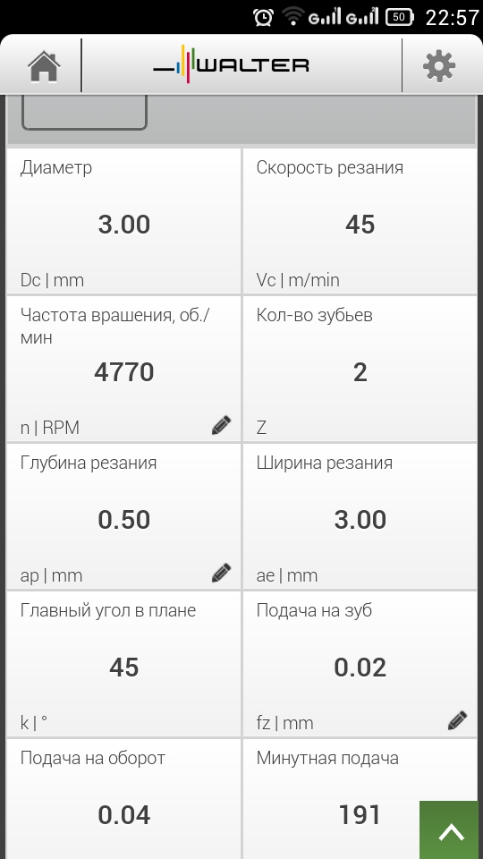

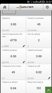

Извиняюсь, все-таки 0.02мм на зуб давал. Подача 191мм/мин.
Screenshot_2015-04-08-22-57-19.jpeg (4333 просмотра) <a class='original' href='./download/file.php?id=47700&mode=view' target=_blank>Загрузить оригинал (131.01 КБ)</a>
Станок только запустил, в одной плоскости есть видимые отклонения и их еще не устранил.

Эти волны показывают, что фреза "дробит". Фреза не режет материал, а пытается его сдвинуть. типа как бульдозер. Факторов на первый взгляд два: тупая фреза и не жесткий станок.
Советские фрезы клеим соплеметом на фанерку и делаем икебану, ставим острые фрезы, считаем режимы резания и премся от чистой резьбы.
Кстати, неплохо поиграться с направлением обхода контура и разобраться с понятиями встречное и попутное фрезерование. Результат будет сильно отличаться, поверь.

Еще такой вопрос - почему советуют 1 или 3-ех заходные фрезы для обработки алюминия? Есть у меня однозаходная с более острыми углами и полированной канавкой для отвода стружки, но пока боюсь ее ставить.

Дело скорее всего не в одно- или трехзаходности. Советуемые фрезы скорее всего имеют покрытие (DLC к примеру), чтоб меньше налипал алюминий, больший угол подъема канавки и больший объем самой канавки, углы заточки кромок более острые. Это нужно для лучшего отвода снимаемого материала. При работе по сплавам алюминия стружки больше по сравнению со сталью, к примеру.
Считай режимы резания для своей фрезы и пробуй.
Но я бы (это мое мнение и не обязательно правильное) эту фрезу оставил для пластиков.
