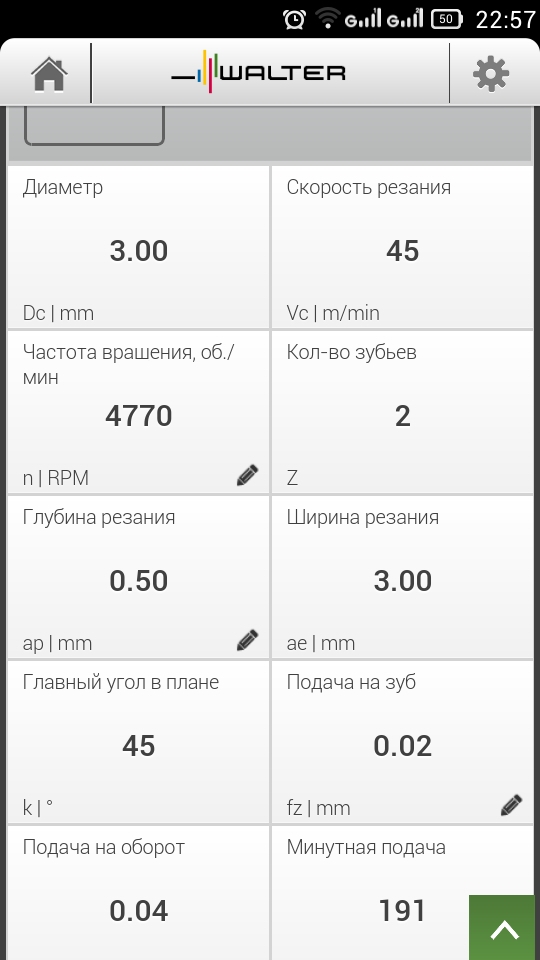

Калькулятор есть удобный в виде программки на телефоне, да еще и показывает требуемую мощность и момент шпинделя. Купил для экспериментов советские фрезы по дешевке 2-4 заходные диамтером 3мм. Давал на такую двухзаходную подачу в два раза меньше рекомендуемой, а она все-равно сломалась. Или может еще уменьшать подачу? Заглубление ставил в пределах нормы, да и станок не совсем фанерный.

Извиняюсь, все-таки 0.02мм на зуб давал. Подача 191мм/мин.
Screenshot_2015-04-08-22-57-19.jpeg (4547 просмотров) <a class='original' href='./download/file.php?id=47700&mode=view' target=_blank>Загрузить оригинал (131.01 КБ)</a>
Станок только запустил, в одной плоскости есть видимые отклонения и их еще не устранил.
