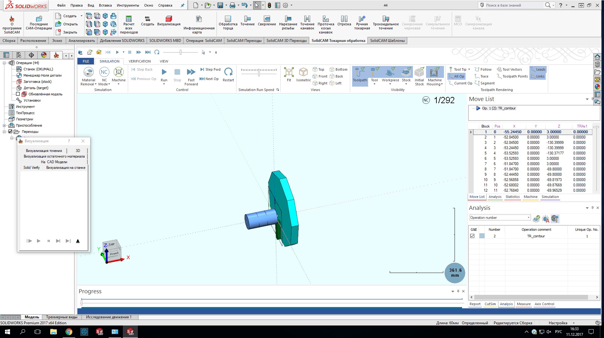

Господа выручайте, никак не могу догнать как настроить револьвер чтобы он стал ближе к оператору (как на 16к20) или может у кого есть визуализация такого станка
1.jpg (7047 просмотров) <a class='original' href='./download/file.php?id=126682&mode=view' target=_blank>Загрузить оригинал (348.8 КБ)</a>
Re: SolidCAM (токарная обработка)
gorki88 писал(а):никак не могу догнать как настроить револьвер чтобы он стал ближе к оператору (как на 16к20)
Я плюнул, и привык что обработка не правильно отображается ;)
