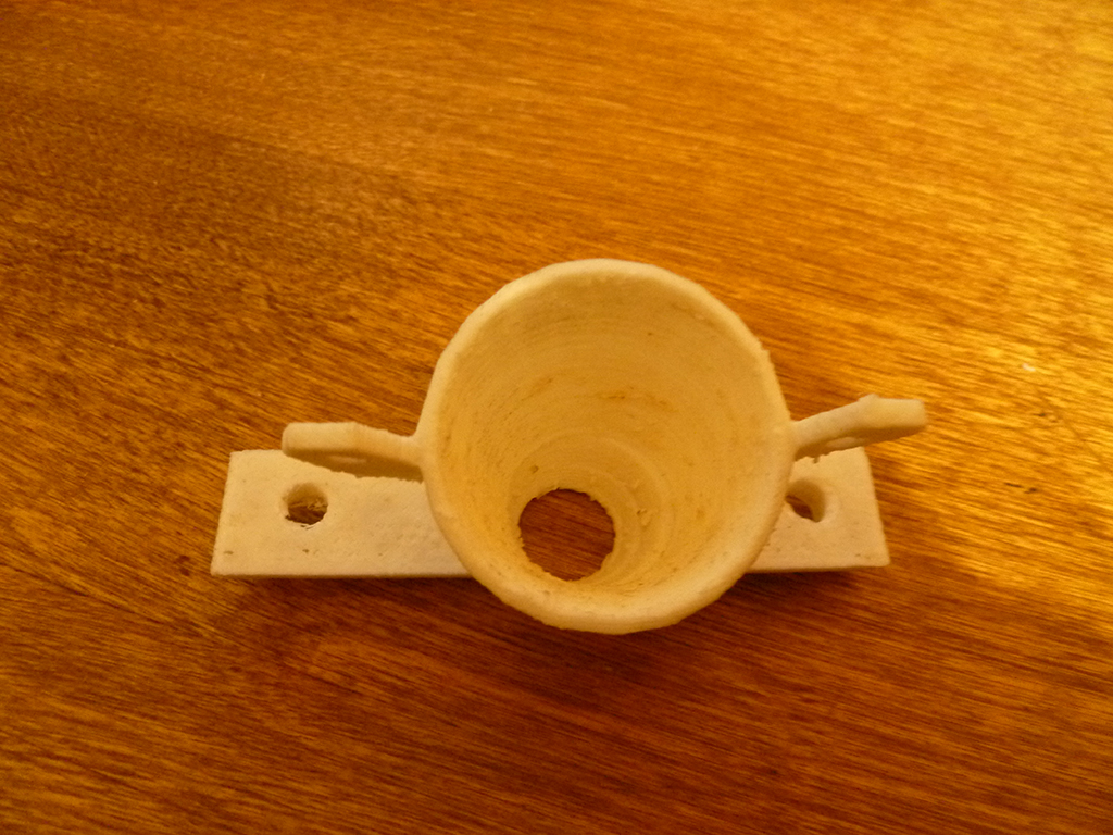

Maxekb77, на ось z 100 стоит, jerk на нее же на 0.4. первы строки в джикоде такие...

и вот моделька последняя.
P1010902.JPG (2608 просмотров) <a class='original' href='./download/file.php?id=34460&mode=view' target=_blank>Загрузить оригинал (614.32 КБ)</a>
P1010903.JPG (2608 просмотров) <a class='original' href='./download/file.php?id=34461&mode=view' target=_blank>Загрузить оригинал (672.39 КБ)</a>
Сча прикрепил вентилятор, дует что аж все платы прохладные)
и моделька крайняя печатается ровно.)) тфу х3)

MIHAnik22 писал(а):G1 Z0.350 F7800.000
G1 X92.372 Y91.448 F7800.000
G1 E1.00000 F1800.000
G1 X94.249 Y89.816 E1.08093 F600.000
Вот у тебя оснавная бодяга, стартует на 7800 а потом на 600 переходит. так что лучше настройки поставь везде 600.
Вообще у тебя по Z очень высокая скорость задана ее надо в прошивке ограничить что бы больше так не делала. давай сюда конфиг прошивки.
Вентилятор подключи за место второго экструдера на D9. просто вентилятор особо смысловой нагрузки не несет можешь хоть отдельно в блок питания воткнуть. я себе большой ставил 120мм от маленького толку не было.

Maxekb77, насчет вентилятора не согласен. Когда обдуваешь первые слои они начинают отлипать от стола, а вот дальше начинают стенки оплавлятся, и поэтому охлаждать нужно. Но каждый раз следить за тем на том ли уровне печатается и нужно ли вентель включить,это сложно и лучше предоставить программе. А вот я про то и говорю, я в прошивке поставил уже все по минимуму, я писал, а скорости так и не поменялись... но это только в самом начале, везде они как ты заметил нормальные.

скинь сюда содержимое configuration.h, а то что ты скинул совсем не то ))) низкие они там но ты скорее всего их множителем увеличиваешь - нормальные скорости это 4000-5000 для ремней, а для винтов по Z должно вообще 100-200 быть и не умножаться.
