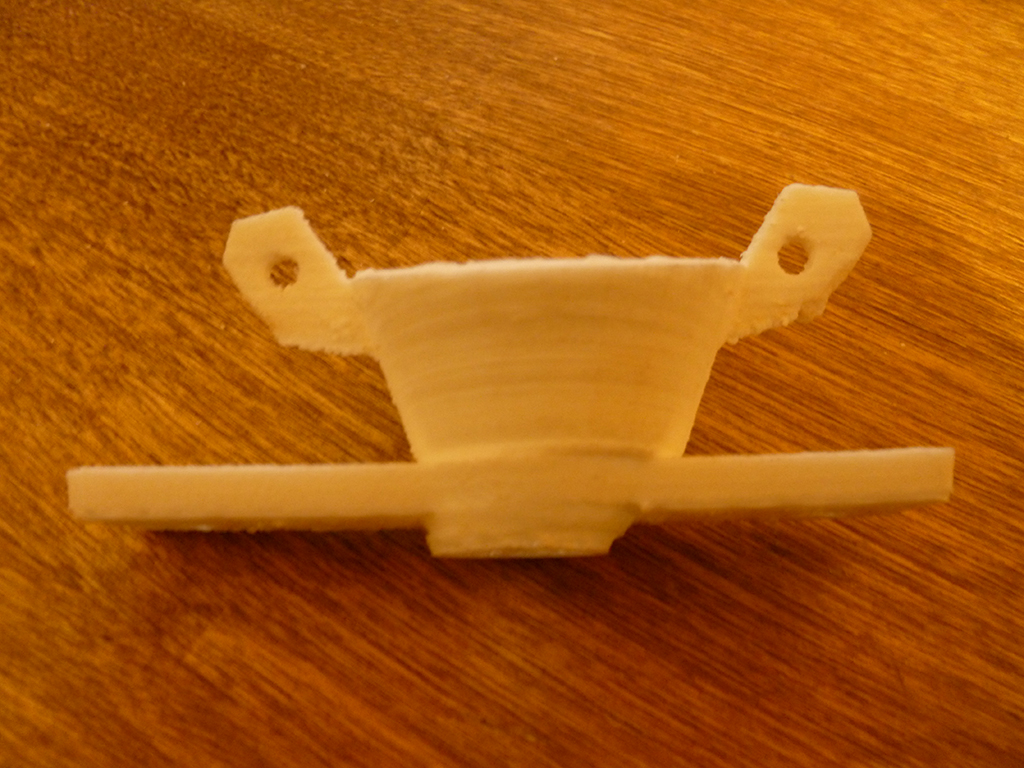

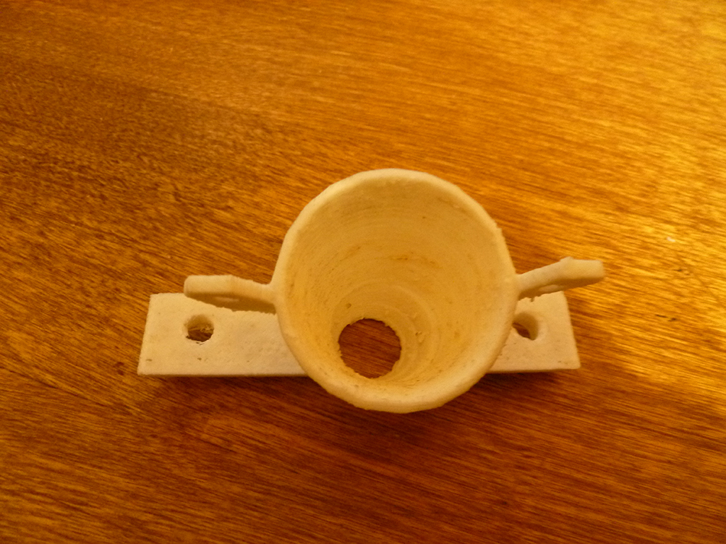

Maxekb77, на ось z 100 стоит, jerk на нее же на 0.4. первы строки в джикоде такие...
; generated by Slic3r 1.1.7 on 2014-10-06 at 23:08:22
; perimeters extrusion width = 0.50mm
; infill extrusion width = 0.52mm
; solid infill extrusion width = 0.52mm
; top infill extrusion width = 0.52mm
G21 ; set units to millimeters
M107
M104 S200 ; set temperature
G28 ; home all axes
G1 Z5 F5000 ; lift nozzle
M109 S200 ; wait for temperature to be reached
G90 ; use absolute coordinates
G92 E0
M82 ; use absolute distances for extrusion
G1 F1800.000 E-1.00000
G92 E0
G1 Z0.350 F7800.000
G1 X92.372 Y91.448 F7800.000
G1 E1.00000 F1800.000
G1 X94.249 Y89.816 E1.08093 F600.000
G1 X95.842 Y88.790 E1.14258
G1 X98.104 Y87.754 E1.22351
G1 X99.921 Y87.218 E1.28516
G1 X102.383 Y86.861 E1.36609
G1 X104.278 Y86.858 E1.42774
G1 X104.419 Y86.878 E1.43240
G1 X106.740 Y87.209 E1.50867 F600.000
G1 X108.559 Y87.741 E1.57032
G1 X110.823 Y88.771 E1.65125
G1 X112.418 Y89.794 E1.71290
G1 X114.300 Y91.420 E1.79383
G1 X115.543 Y92.851 E1.85548
G1 X116.890 Y94.942 E1.93641
G1 X117.680 Y96.664 E1.99806
G1 X118.383 Y99.050 E2.07899
G1 X118.655 Y100.925 E2.14064
G1 X118.658 Y103.413 E2.22157
G1 X118.391 Y105.289 E2.28322
G1 X117.693 Y107.676 E2.36415
G1 X116.908 Y109.401 E2.42580
G1 X116.831 Y109.522 E2.43046
и вот моделька последняя.
P1010902.JPG (2319 просмотров) <a class='original' href='./download/file.php?id=34460&sid=250030ff0e4a07c1324cdecee775695d&mode=view' target=_blank>Загрузить оригинал (614.32 КБ)</a>
P1010903.JPG (2319 просмотров) <a class='original' href='./download/file.php?id=34461&sid=250030ff0e4a07c1324cdecee775695d&mode=view' target=_blank>Загрузить оригинал (672.39 КБ)</a>
Сча прикрепил вентилятор, дует что аж все платы прохладные)
и моделька крайняя печатается ровно.)) тфу х3)

MIHAnik22 писал(а):G1 Z0.350 F7800.000
Вот у тебя оснавная бодяга, стартует на 7800 а потом на 600 переходит. так что лучше настройки поставь везде 600.
Вообще у тебя по Z очень высокая скорость задана ее надо в прошивке ограничить что бы больше так не делала. давай сюда конфиг прошивки.
Вентилятор подключи за место второго экструдера на D9. просто вентилятор особо смысловой нагрузки не несет можешь хоть отдельно в блок питания воткнуть. я себе большой ставил 120мм от маленького толку не было.
