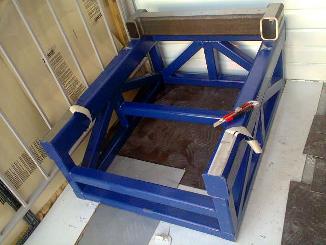

Сегодня приволок домой станину, примерил на балконе так сказать. По ощущениям, должна быть жесткой, вес почти 140 кг, на первый взгляд кажется легче, а по ощущениям тяжелее как будто литая.
Станина для Atom 500х700 (3173 просмотра) <a class='original' href='./download/file.php?id=30885&sid=72694b4db7b8f20afd1cc88325ea513c&mode=view' target=_blank>Загрузить оригинал (56.52 КБ)</a>

Nick писал(а):Так я так и пишу:Надо заново на шлифовку ставить, причем уже в сборе. Не проще ли тогда сразу новую станину с уступами шлифануть?
Балку по У переделывать не буду, попробую сначала выставить без всяких упоров, если все получится, то просто закреплю через какие-нибудь пластины(притяну их к рельсе никуда рельса не денется).
Re: Мой "небольшой гравер" по цветным металлам "Atom 500x700
А статнину тебе за 1 установ шлифовали?
Atom42
Сообщения: 715
Репутация: 286
Настоящее имя: Денис
Откуда: Кемерово
Сообщение Atom42 »
Nick писал(а):А статнину тебе за 1 установ шлифовали?
За один, но не шлифовали, а фрезеровали на КРС

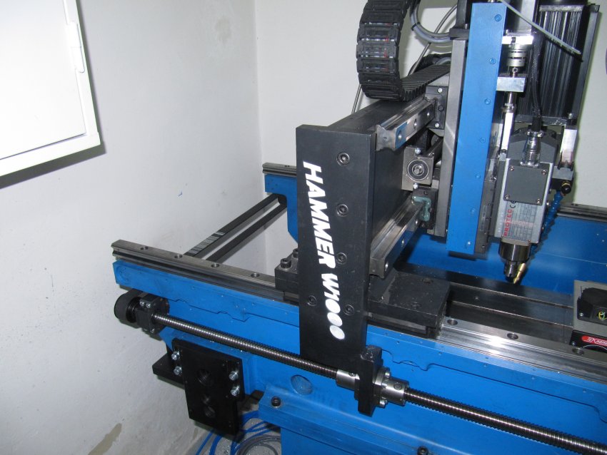

Хочу поинтересоваться, если рассматривать привод по Х на ремнях, когда на одной оси один двигатель вращает два винта, какой ремень необходимо ставить при весе портала в 70 кг, достаточно тех, которые продаются, например, у Пуриков шириной 15мм или этого мало?
У них он замкнутый?
Atom42
Сообщения: 715
Репутация: 286
Откуда: Кемерово
Сообщение Atom42 »
Nick писал(а):У них он замкнутый?
Самый длинны ЗАМКНУТЫЙ 720 что ли мм.(но мне этого мало), а остальное разомкнутые.
То-то и оно.
почему не хоешь ставить два двигателя?
Atom42
Сообщения: 715
Репутация: 286
Откуда: Кемерово
Сообщение Atom42 »
Nick писал(а):почему не хоешь ставить два двигателя?
Купил серву 400в, хочу одну приспособить, дабы по деньгам не сильно распылятся.
sergey27rus
Сообщения: 1129
Репутация: 730
Сообщение sergey27rus »
Двигатель можно поставить посередине и установить два ремня.
Atom42
Сообщения: 715
Репутация: 286
Откуда: Кемерово
Сообщение Atom42 »
Действительно, а я даже и не подумал. Да вот я так и не понял, 15мм ремня достаточно для портала в 70 кг
sergey27rus
Сообщения: 1129
Репутация: 730
Можно поставить полиуритановый со стальным кордом, желательно 20мм

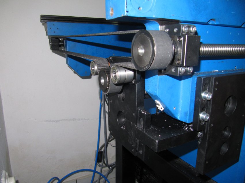

Ремень будет передавать усилие на винт? Какой диаметр шкива?
ЗЫЫ серва + ремень штука не очень хорошая - может входить в рехзонанс, придется повозиться с настройками.
Вот пример: Re: Модернизация 676 станка #69
Atom42
Сообщения: 715
Репутация: 286
Откуда: Кемерово
Сообщение Atom42 »
Возможно я ошибаюсь, но в данном примере как раз узкий ремень и маленький диаметр ведущего шкива. А серва и ремень не плохо же дружат и на пром оборудовании. Наверное так- ремень шире, шкив больше. Пробовать буду . Думал, что может кто ссылку даст где ремни дашкивы можно купить по гуманной цене.
tooshka
Сообщения: 1760
Репутация: 209
Откуда: Нижний Новгород
Сообщение tooshka »
У хороших серв есть подавление резонанса, можно еще подпружиненым роликом натяжным резонанс убрать.

Nick писал(а):Ремень будет передавать усилие на винт? Какой диаметр шкива?
Привод думаю реализовать как-то так:
IMG_3374.jpg (2980 просмотров) <a class='original' href='./download/file.php?id=30913&sid=72694b4db7b8f20afd1cc88325ea513c&mode=view' target=_blank>Загрузить оригинал (83.66 КБ)</a>
IMG_3379.jpg (2980 просмотров) <a class='original' href='./download/file.php?id=30914&sid=72694b4db7b8f20afd1cc88325ea513c&mode=view' target=_blank>Загрузить оригинал (99.55 КБ)</a>
