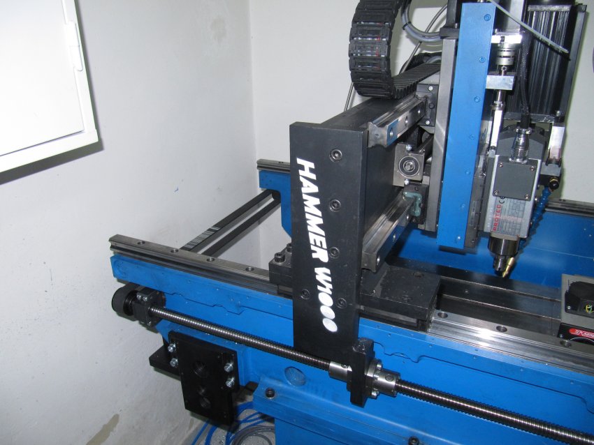

Хочу поинтересоваться, если рассматривать привод по Х на ремнях, когда на одной оси один двигатель вращает два винта, какой ремень необходимо ставить при весе портала в 70 кг, достаточно тех, которые продаются, например, у Пуриков шириной 15мм или этого мало?

Двигатель можно поставить посередине и установить два ремня.

Действительно, а я даже и не подумал. Да вот я так и не понял, 15мм ремня достаточно для портала в 70 кг
sergey27rus
Сообщения: 1129
Репутация: 730
Re: Мой "небольшой гравер" по цветным металлам "Atom 500x700
Сообщение sergey27rus »
Можно поставить полиуритановый со стальным кордом, желательно 20мм
Ремень будет передавать усилие на винт? Какой диаметр шкива?
ЗЫЫ серва + ремень штука не очень хорошая - может входить в рехзонанс, придется повозиться с настройками.

Возможно я ошибаюсь, но в данном примере как раз узкий ремень и маленький диаметр ведущего шкива. А серва и ремень не плохо же дружат и на пром оборудовании. Наверное так- ремень шире, шкив больше. Пробовать буду . Думал, что может кто ссылку даст где ремни дашкивы можно купить по гуманной цене.

У хороших серв есть подавление резонанса, можно еще подпружиненым роликом натяжным резонанс убрать.

Nick писал(а):Ремень будет передавать усилие на винт? Какой диаметр шкива?
Привод думаю реализовать как-то так:
IMG_3374.jpg (3136 просмотров) <a class='original' href='./download/file.php?id=30913&mode=view' target=_blank>Загрузить оригинал (83.66 КБ)</a>
IMG_3379.jpg (3136 просмотров) <a class='original' href='./download/file.php?id=30914&mode=view' target=_blank>Загрузить оригинал (99.55 КБ)</a>
