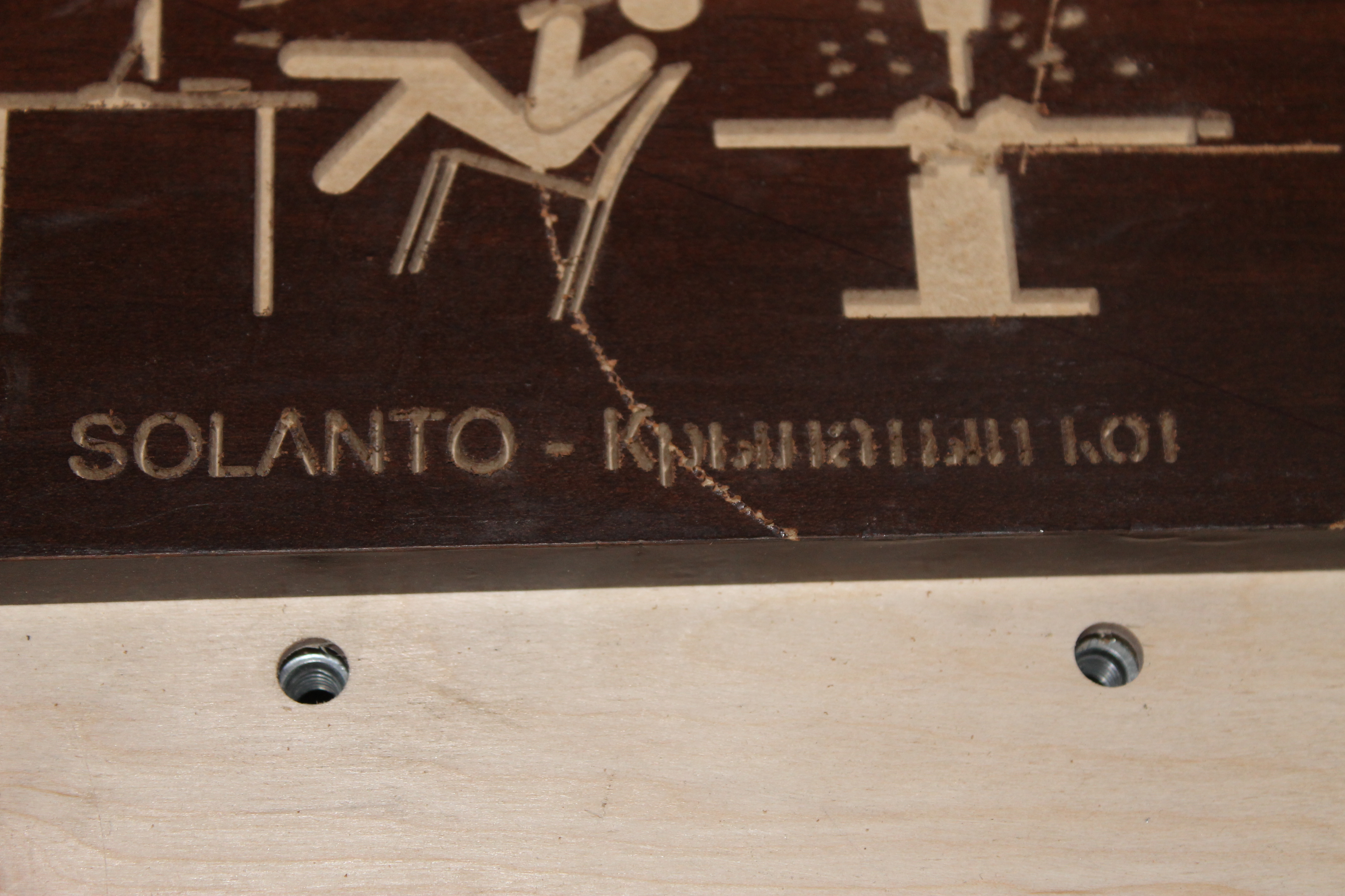

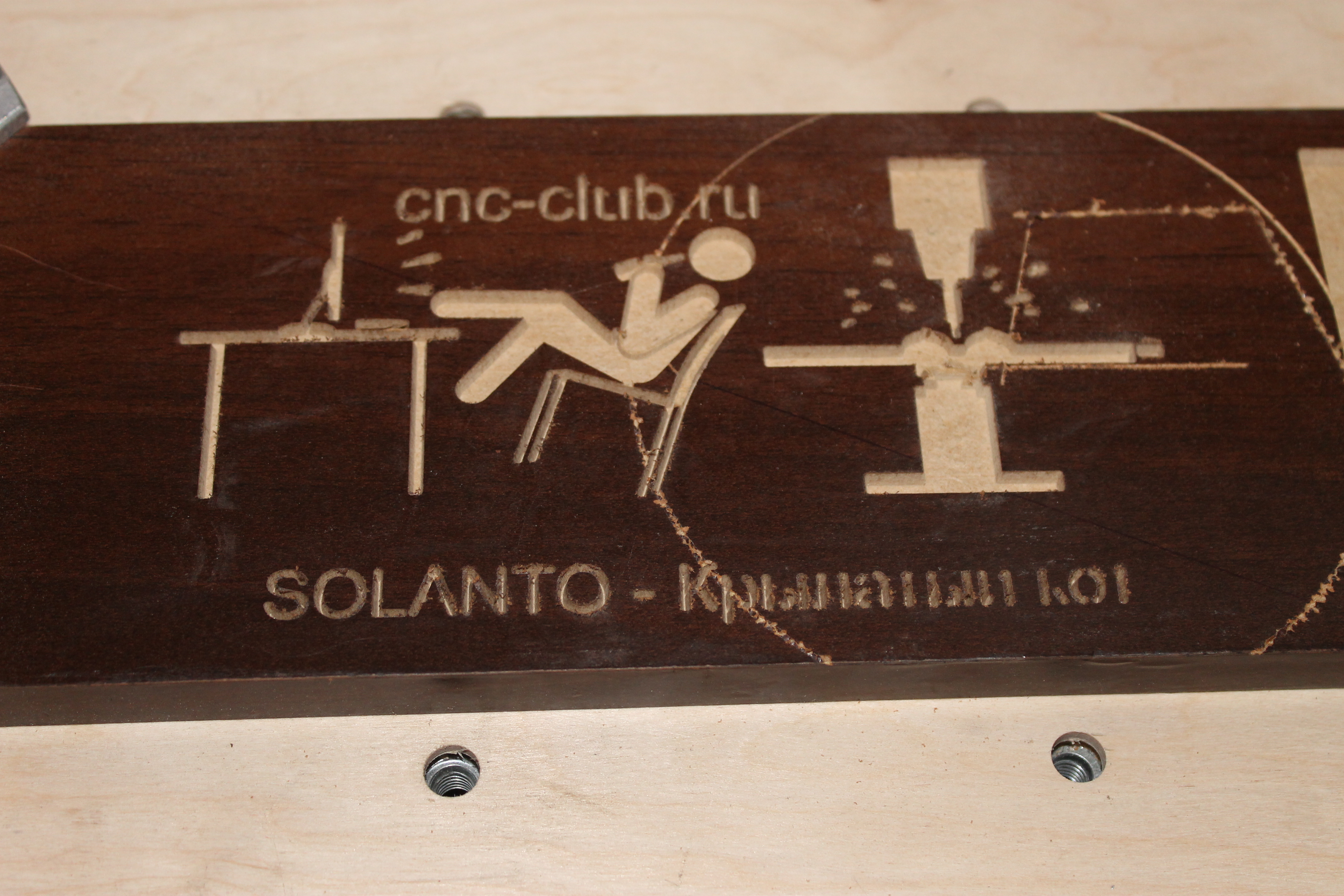

Как и обещал сделал эмблемку. Выкладываю здесь и в ветках про "Почетное членство клуба" и "Заявка на полноправное членство cnc-club.ru" :D .
Общий план (3289 просмотров) <a class='original' href='./download/file.php?id=32605&mode=view' target=_blank>Загрузить оригинал (4 МБ)</a>
Общий план
Не обращайте внимание на концентрические линии, просто больше не на чем было делать. Но в принципе весь смысл понятен.
Надпись (3289 просмотров) <a class='original' href='./download/file.php?id=32604&mode=view' target=_blank>Загрузить оригинал (3.61 МБ)</a>
Надпись
А тут должна была получится надпись "SOLANTO - Крылатый кот" :hehehe: . Но не вышло, накосячил я по ходу в УП :thinking: . Да и МДФ для такого слишком хрупкий материал. Обещаю в скором будущем на рекламном, двухцветном пластике забульбенить :rail: :controller: :hammer: .
А резал я всё это безобразие гравёром 20 градусов при вершине 0,1 мм. :hottabych:
