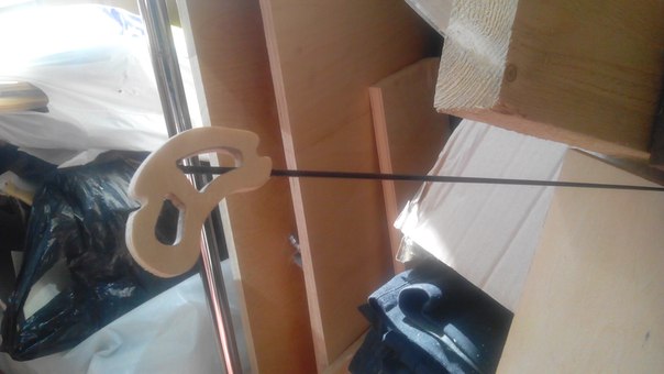

Проба пера, вектор сам делал. Фанера 9мм, 3 захода.
Удилище для зимней ловли.

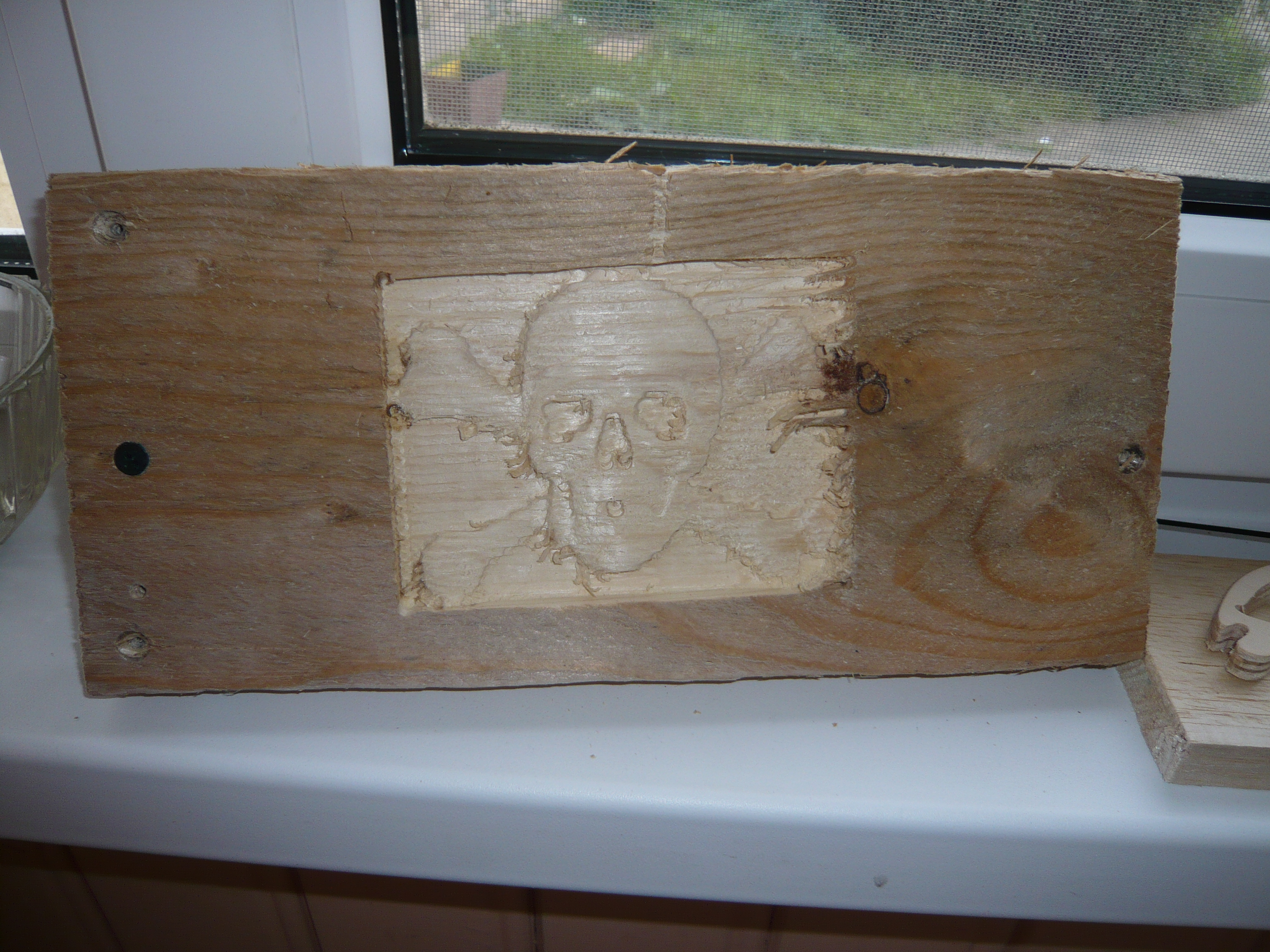

P1040207.JPG (3811 просмотров) <a class='original' href='./download/file.php?id=30731&mode=view' target=_blank>Загрузить оригинал (3.41 МБ)</a>
1 проход, фреза 3мм, волокна скручиваются, это так для теста своих навыков в УП для 3д.

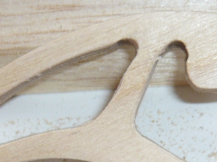

P1040218.jpg (3622 просмотра) <a class='original' href='./download/file.php?id=31435&mode=view' target=_blank>Загрузить оригинал (295.68 КБ)</a>
Помогите решить проблему, на фото виден вход фрезы. Пробовал разные проходы и врезы с разной скоростью, результат один, пробовал менять точки входа, все равно так, вектор идеально ровно сделан, фреза 3мм.
Дрюня
Сообщения: 1986
Репутация: 1504
Откуда: Днепр
Re: CNC 4060 Китай (настройка и пуск)
Сообщение Дрюня »
Подвод отвод инструмента пробовал?
Kopyloff
Сообщения: 387
Репутация: 117
Откуда: Первоуральск
Сообщение Kopyloff »
У меня заход фрезы виден из-за нехватка жесткости станка. Врезаешься вертикально, потом начинаешь рез и фрезу немного в сторону уводит. Сейчас переделываю механику на своем деревянном станке :).
УП не пробовал в эмуляторе G-кода проверить? CIMCO например? Неплохо бы УП выложить.
Нужен заход под углом, по буржуйски - ramping. Судя по обугленности места захода, зта фреза не рассчитана на вертикальное врезание.
Дрюня
Сообщения: 1986
Репутация: 1504
Откуда: Днепр
Сообщение Дрюня »
Жесткость станка тоже очень важна. У меня станок довольно жесткий, но иногда при фрезеровке отверстий в пластиковых корпусах нет возможности жестко закрепить этот самый корпус, при входе фрезы в материал обрабатываемую деталь "натягивает" на фрезу и получается бяка после обработки. Спасает создание подвода/отвода в траектории.

qraga3
Сообщения: 28
Зарегистрирован: 26 июн 2014, 14:55
Репутация: 5
Сообщение qraga3 »
Дрюня писал(а):Жесткость станка тоже очень важна. У меня станок довольно жесткий, но иногда при фрезеровке отверстий в пластиковых корпусах нет возможности жестко закрепить этот самый корпус, при входе фрезы в материал обрабатываемую деталь "натягивает" на фрезу и получается бяка после обработки. Спасает создание подвода/отвода в траектории.
Вот это дельный совет.
На самом деле нашел небольшой люфт в подшипнике оси Z, исправил его забив его вместе с фольгой, теперь в УП использую наклонное врезание 1 мм в секунду, результат полностью устраивает.
Всем спасибо за советы.

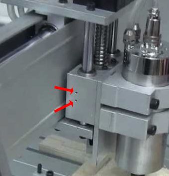

В тех распространённых моделях, которые я встречал общий блок на четыре подшипника.
ось Z.jpg (3369 просмотров) <a class='original' href='./download/file.php?id=31702&mode=view' target=_blank>Загрузить оригинал (84.98 КБ)</a>
На фото указал отверстия, там должны быть болтики под шестигранник без шляпы - они фиксируют подшипники. Так вот если разрезать этот подшипник или заменить на заводской под вал с опорой (открытый), тогда этим болтиком можно регулировать натяг. А вот как здесь фольга спасёт не понимаю, или у ТС другое устройство оси?
Да с общим блоком сложнее. А валы как сидят, в углублении или нет? Может их можно раздвинуть?
Дрюня
Сообщения: 1986
Репутация: 1504
Откуда: Днепр
Сообщение Дрюня »
Валы тупо прикручены в торец направляющей, без всяких углублений. Раздвинуть их можно хоть буквой "Х", но кого устроит такое устранение люфта. Очень плохая конструкция оси Z на китайцах, у "альтернативы 2" и то лучше устройство.
