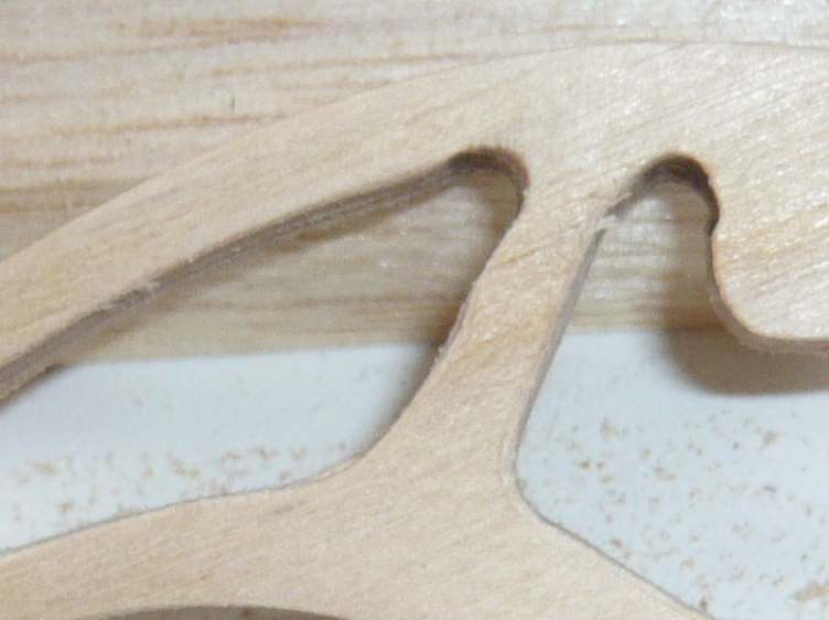

P1040218.jpg (3499 просмотров) <a class='original' href='./download/file.php?id=31435&mode=view' target=_blank>Загрузить оригинал (295.68 КБ)</a>
Помогите решить проблему, на фото виден вход фрезы. Пробовал разные проходы и врезы с разной скоростью, результат один, пробовал менять точки входа, все равно так, вектор идеально ровно сделан, фреза 3мм.

Подвод отвод инструмента пробовал?

У меня заход фрезы виден из-за нехватка жесткости станка. Врезаешься вертикально, потом начинаешь рез и фрезу немного в сторону уводит. Сейчас переделываю механику на своем деревянном станке :).
УП не пробовал в эмуляторе G-кода проверить? CIMCO например? Неплохо бы УП выложить.
Re: CNC 4060 Китай (настройка и пуск)
Нужен заход под углом, по буржуйски - ramping. Судя по обугленности места захода, зта фреза не рассчитана на вертикальное врезание.

Жесткость станка тоже очень важна. У меня станок довольно жесткий, но иногда при фрезеровке отверстий в пластиковых корпусах нет возможности жестко закрепить этот самый корпус, при входе фрезы в материал обрабатываемую деталь "натягивает" на фрезу и получается бяка после обработки. Спасает создание подвода/отвода в траектории.

На самом деле нашел небольшой люфт в подшипнике оси Z, исправил его забив его вместе с фольгой, теперь в УП использую наклонное врезание 1 мм в секунду, результат полностью устраивает.
Всем спасибо за советы.
