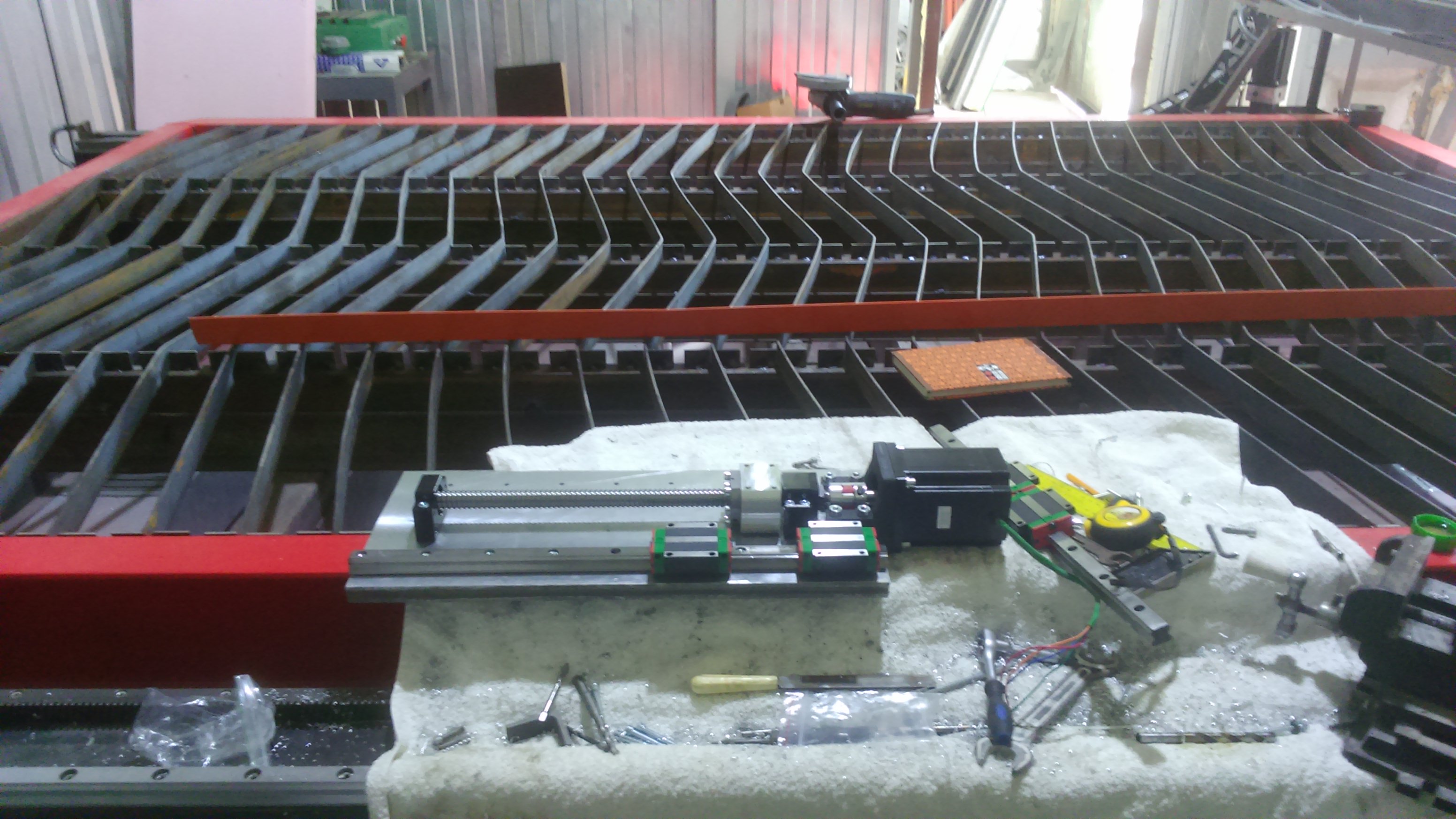

Дело идет к завершению!) осталось собрать z-ку!)

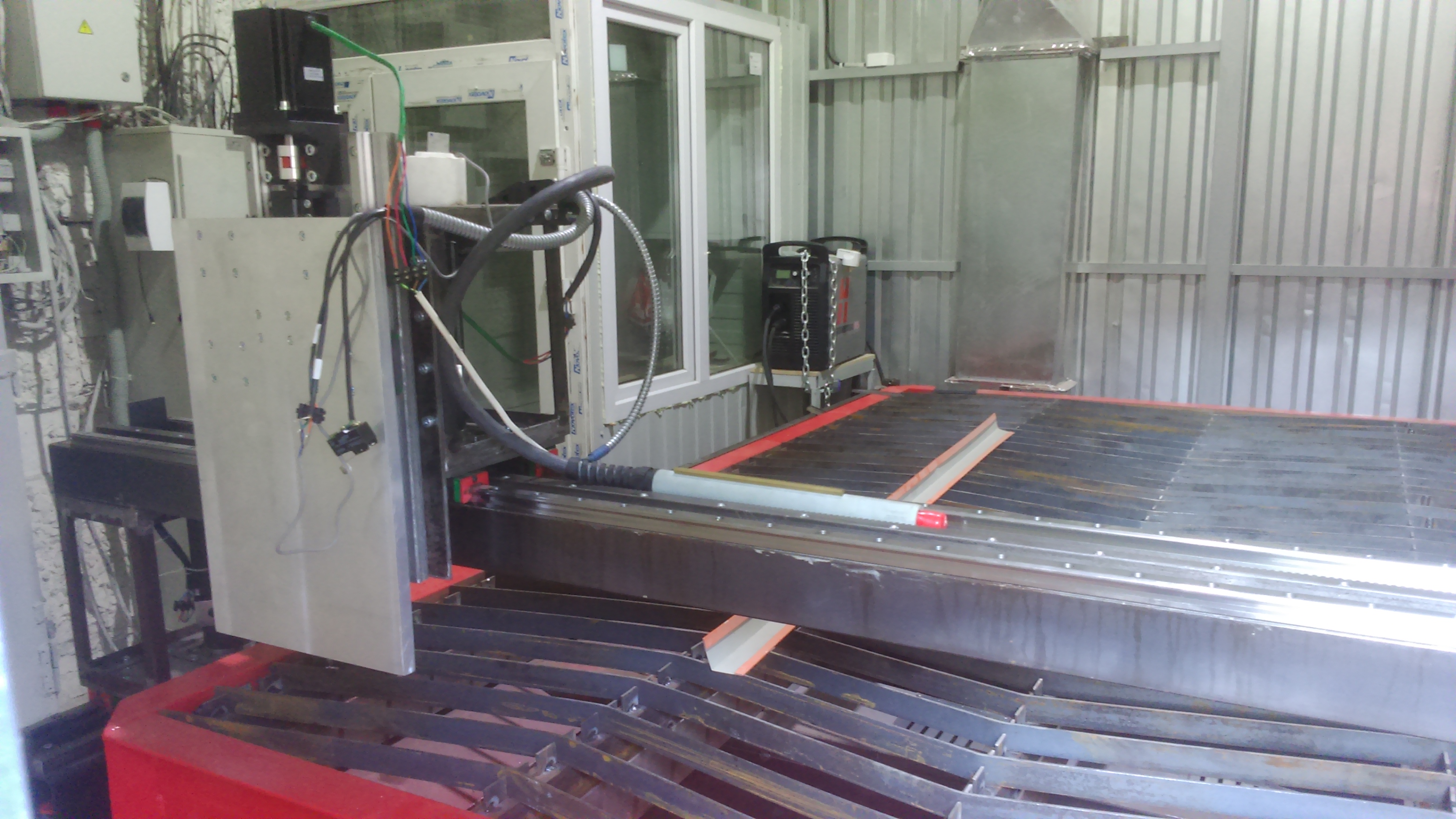

Общий вид при дневном свете!

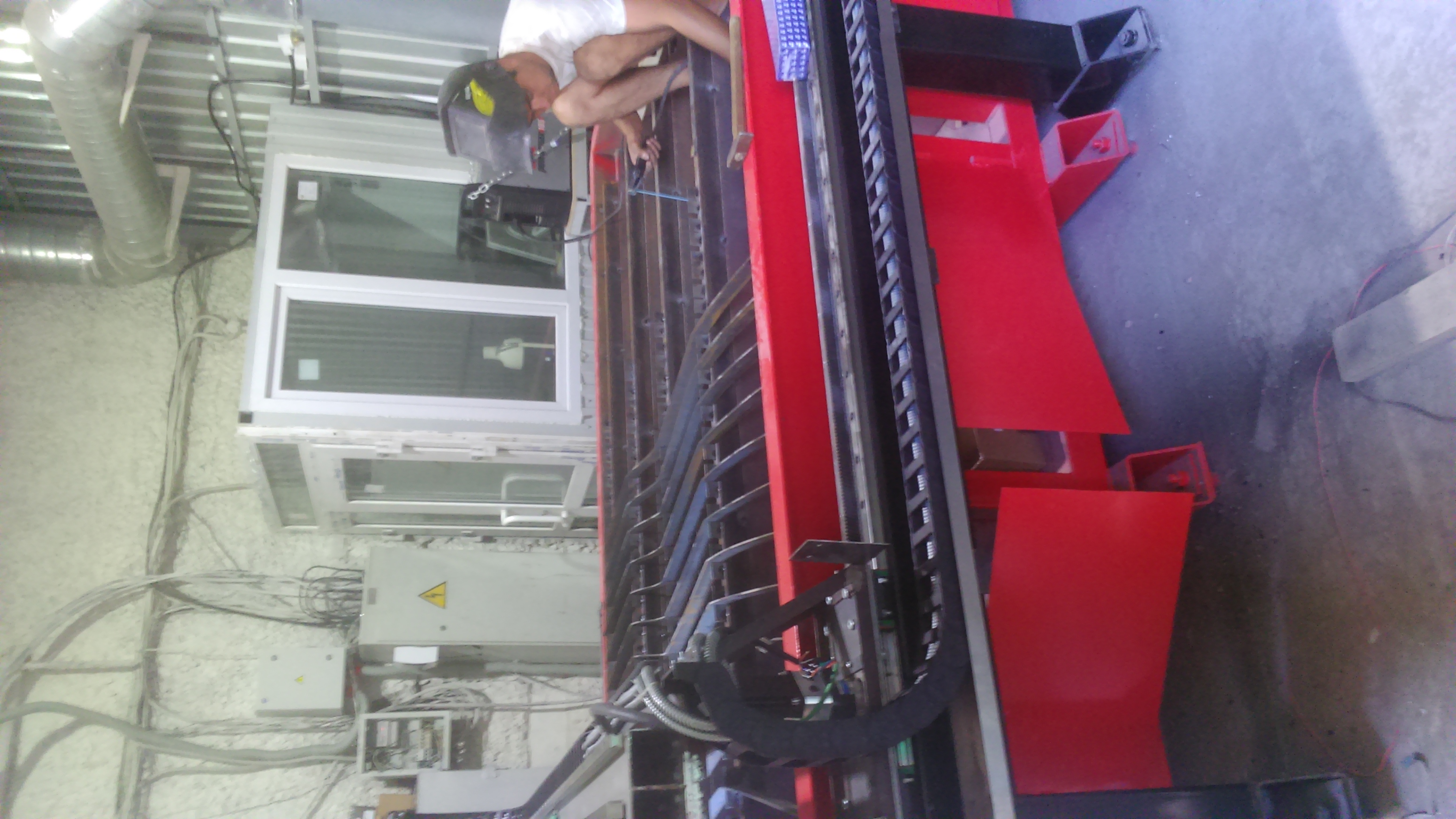

Z-ка готова!

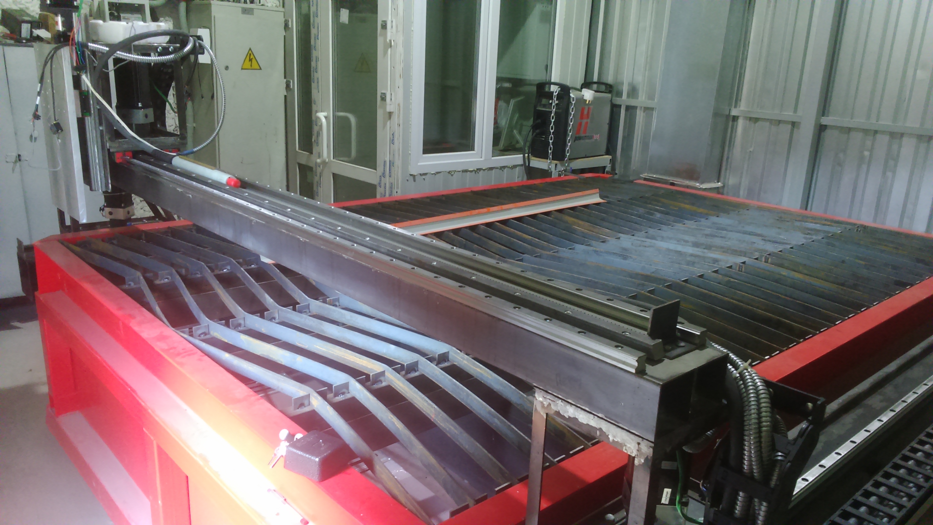

Конструкция вышла довольно фундаментальная)))
По жесткости, думаю, на такой базе хороший
Фрезер можно делать!) Использовал что валяется на базе,минимум покупок) Z- ку сделал из имеющейся в наличии 20ки аллюминия!) Формат зетки будет позволять разместить на ней плазму,газ, и возможно, воздушную турбинку для разметок и гравировок. Портал испытан на скорости 30 м мин.Полет уверенно- нормальный! Впереди запуск!!!))
