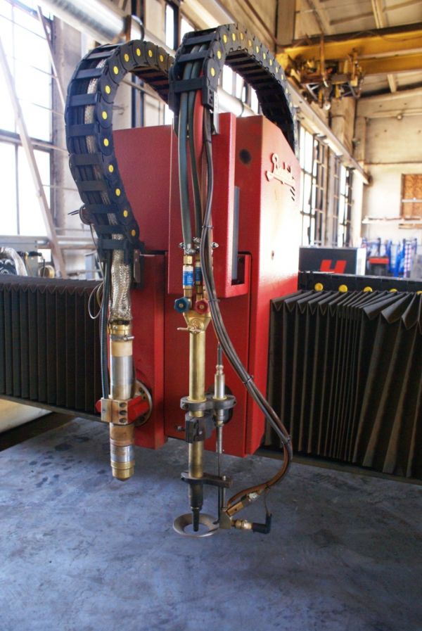

mhael
Сообщения: 2400
Репутация: 769
Настоящее имя: Ильдар
Re: Новая плазма ЧПУ: самоделка с Вашей помощью...
Сообщение mhael »
aftaev писал(а):газорезку рядом прилипендить и все
Типа вот так.
73_big.jpg (6104 просмотра) <a class='original' href='./download/file.php?id=29461&sid=1fe1c9cf2ea60e54618b5f9ffdc113be&mode=view' target=_blank>Загрузить оригинал (89.76 КБ)</a>
А вот тут предлагают "на халяву" потестить резак http://engk69.com/spetspredlozhenija/ Только если потсядите на этот резак, то будьте готовы к его цене - порядка 16 тыр.
А вот из бюджетных вариантов, ничего лишнего, только голова http://dioksid.ru/svarochnoe-oborudovan ... mashinnyi-
artem44ik писал(а):Если не сложно,подскажите какой лучше резак газовый взять?
если Хипер купил то купить какой нибудь фирмовый типо Esab.
artem44ik писал(а):Что и как в нем должно,минусы плюсы?
у меня китаиц, явно слизанный с кого то. Таких ручных резаков я не видел, сделаны грамотно.
artem44ik писал(а):Если есть фото деталей после реза газом,покажите! Спасибо!
У нас есть концерн один в Казахстане называть его не буду. У них есть заводы/цеха во многих городах. Так вот в соседнем городе 250км стоит итальянский плазморез, а у нас в городе газорезка китайская. Прикол в том что когда нужно резать ровно детали гонят к нам в город, а когда пойдут кривые и косые стенки то режут плазмой. Рез я лично видел после плазмы и газа. После этого сразу захотелось купить газорезку.
Хотя сами режем Хипером 1000 сталюку 20мм. Потом когда на фрезере обрабатываю долго матюкаюсь.
artem44ik писал(а):А как же поджигать?
На газорезках обычно стоит искровой поджиг, но обычно он не пашит потому поджигают зажигалкой. У газорезки малость по другому. Там 3 шланга и электроклапана(на фото по ссылке видно). 1 газ, и 2 кислорода. Факел горит по кругу резака этоподогрев металла, а в центре подается кислород - это для резки. Когда нужно переехать поднял резак по выше, выключил режущий кислород и все.
mhael писал(а):Типа вот так.
вот грамотное решение, несмотря что на заднем плане Хипер мощный виднеется, воткнули газорезку ;)

Праздники закончатся и займусь разбором полетов насчет газорезки, спасибо за толковые ответы! А вот и еще вопрос созрел,как над листом двигается она,чем отслеживает расстояние до листа? Или маленькие перепады не критично? Хотя у нас уже перепады большие пора полосу менять на столе!
Идем все к лучшему!
artem44ik писал(а):как над листом двигается она,чем отслеживает расстояние до листа?
на фотке что mhael, видна тарелочка. Это емкостный ТНС. Измеряет емкость между листом и тарелкой и выдает команду. Хотя на толстых сталях нафик не нужна. Везде где видел выбросили.
