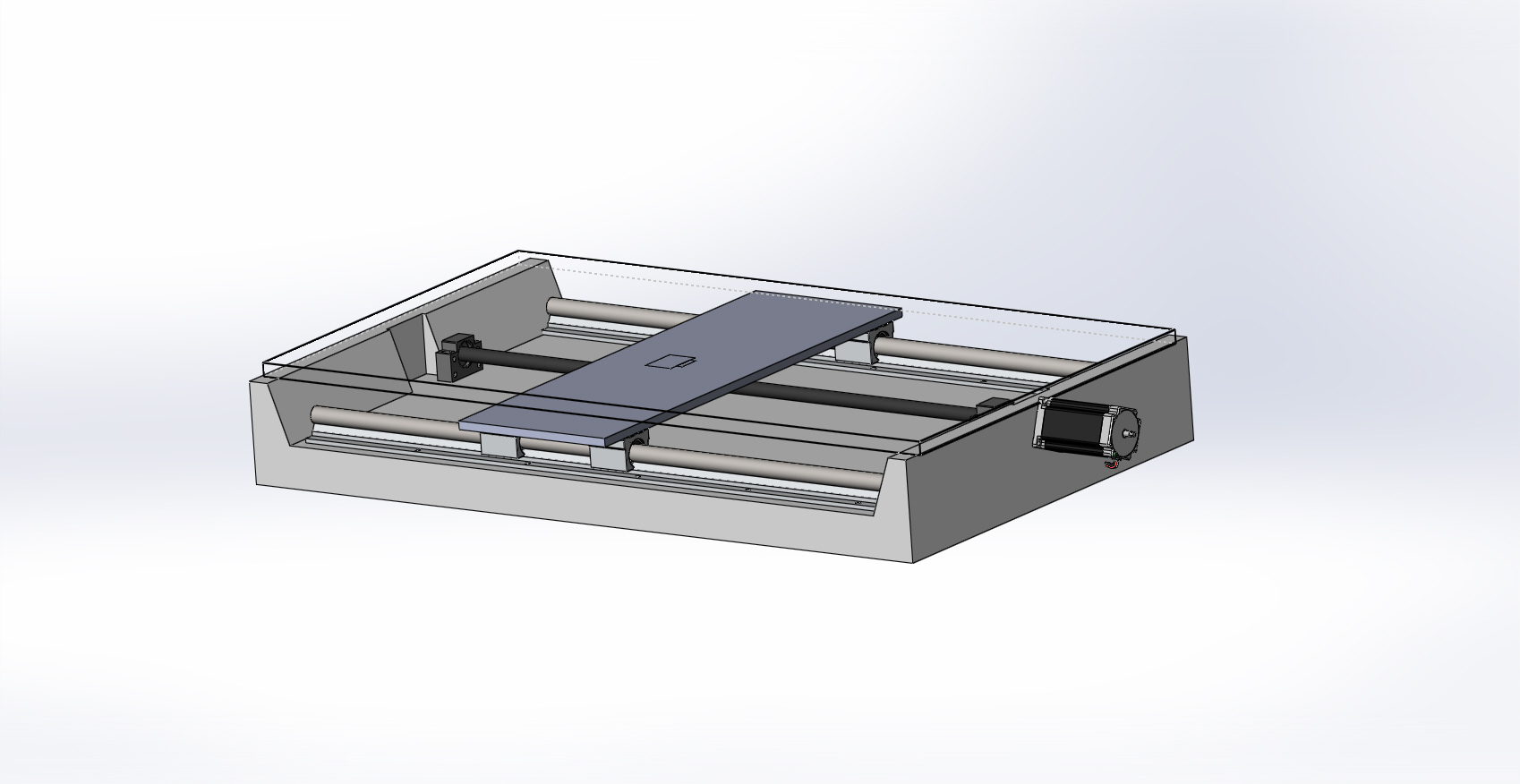

Nick писал(а):Может его тоже отлить, или рельсы поставить на боковины этой отливки? и с обратной стороны сделать стол?
на боковин ставить не хочу, будит сложно отлить, так чтобы было параллельно, на плоскости проще. А если отливать стол, то вообще не подъемный будет.

Nick писал(а): и с обратной стороны сделать стол?
обратная сторона самая кривая будит, это же сторона заливки
Re: Нужна помощь(совет) строю станок 600x400
А как портал будет под ним проезжать?

Nick писал(а):А как портал будет под ним проезжать?
как то так
чпу бетон 3.JPG (3197 просмотров) <a class='original' href='./download/file.php?id=29120&mode=view' target=_blank>Загрузить оригинал (189.77 КБ)</a>
стол висит на длинне 800мм не очень хорошо - лучше переверни всю конструкцию и прикрепи стол по всей поверхности.

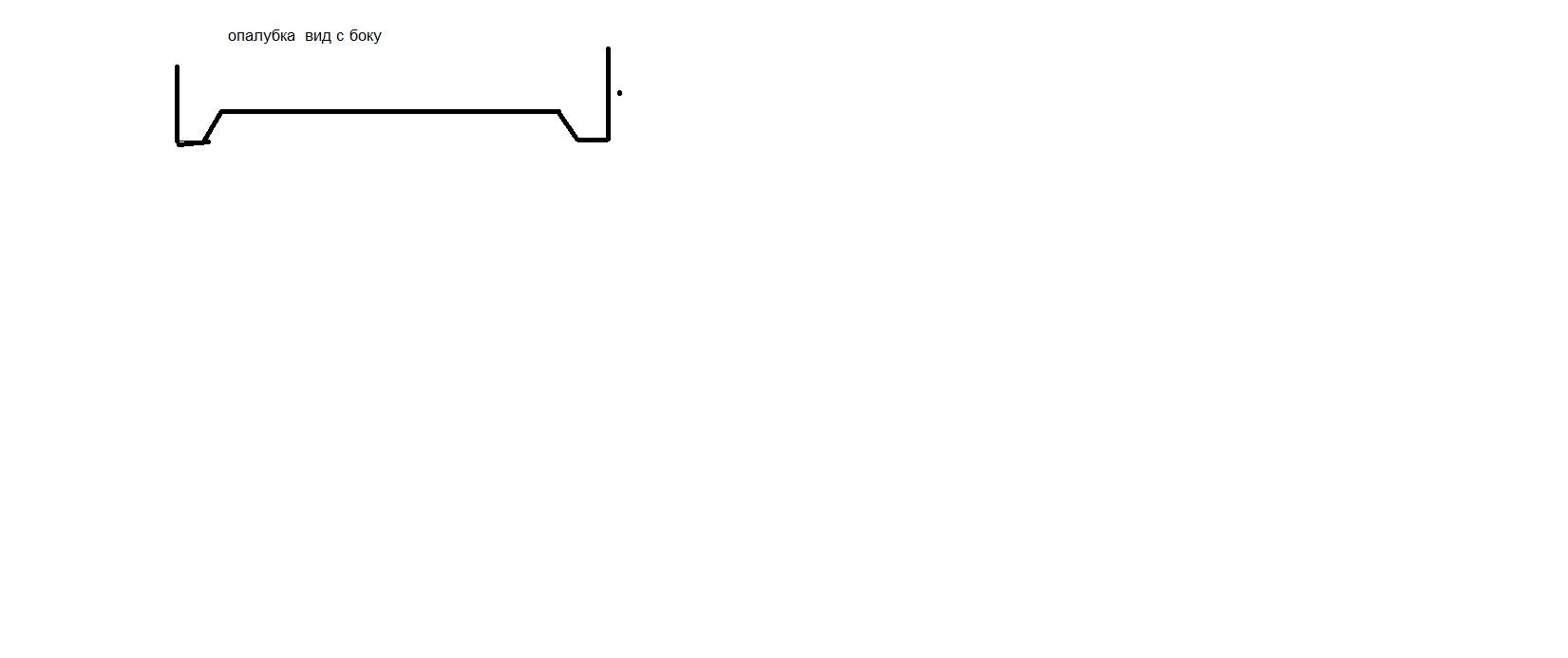

тогда меняется технология заливки(не понятно как делать опалубку), и как обеспечить параллельность сторон для направляющих.
Безымянный.jpg (3191 просмотр) <a class='original' href='./download/file.php?id=29121&mode=view' target=_blank>Загрузить оригинал (24.79 КБ)</a>

в перспективе, можно будит потом отлить стол, а кривую сторону фрезернуть по месту. но станину оставить как есть(мой вариант))
Да, стол можно прижать к твердому основанию и фрезернуть самим станком по месту. Т.е. под стол можешь особо ровную поверхность не выводить. Главное под направляющие...

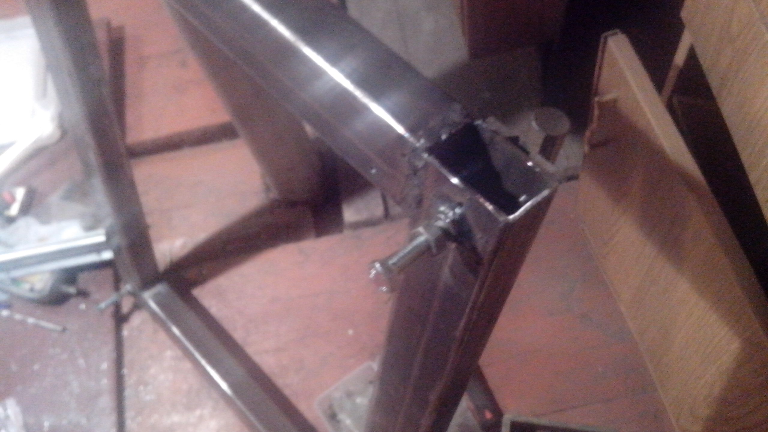

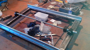

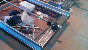

И снова здравствуйте!
Вот и снова наступила осень - время возобновить работы по моему станку.
Было принято решение взять за основу вот этот проект http://forum.rcdesign.ru/f111/thread263202.html, автор любезно поделился проектом.
Станину выполнил из стальной трубы 60х40х3 методом сварки.
Пока вот такие результаты...
Остальные части будут как в исходном проекте из Д16
IMG_20140921_185836.jpg (2987 просмотров) <a class='original' href='./download/file.php?id=33582&mode=view' target=_blank>Загрузить оригинал (619.05 КБ)</a>
IMG_20140921_185818.jpg (2987 просмотров) <a class='original' href='./download/file.php?id=33583&mode=view' target=_blank>Загрузить оригинал (582.93 КБ)</a>
IMG_20140920_214601.jpg (2987 просмотров) <a class='original' href='./download/file.php?id=33585&mode=view' target=_blank>Загрузить оригинал (459.49 КБ)</a>

Еще такая проблемка - ШВП в некоторых местах покрылся корозией, что с этим делать? Хранился в сухом теплом месте(под кроватью))
Кот постарался?
Если не сильно - ничего не делать. Просто смазать.
Если существенно поржавела - смыть ржавчину бензином.

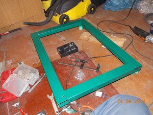

Сегодня покрасил станину. Заказал заготовки из Д16 у тестя. готовы будут не скоро а руки чешутся(((
Возможно ли переименовать тему? Хотел бы ее назвать "проект "Радуга")))
1.jpg (2790 просмотров) <a class='original' href='./download/file.php?id=33760&mode=view' target=_blank>Загрузить оригинал (592.7 КБ)</a>
