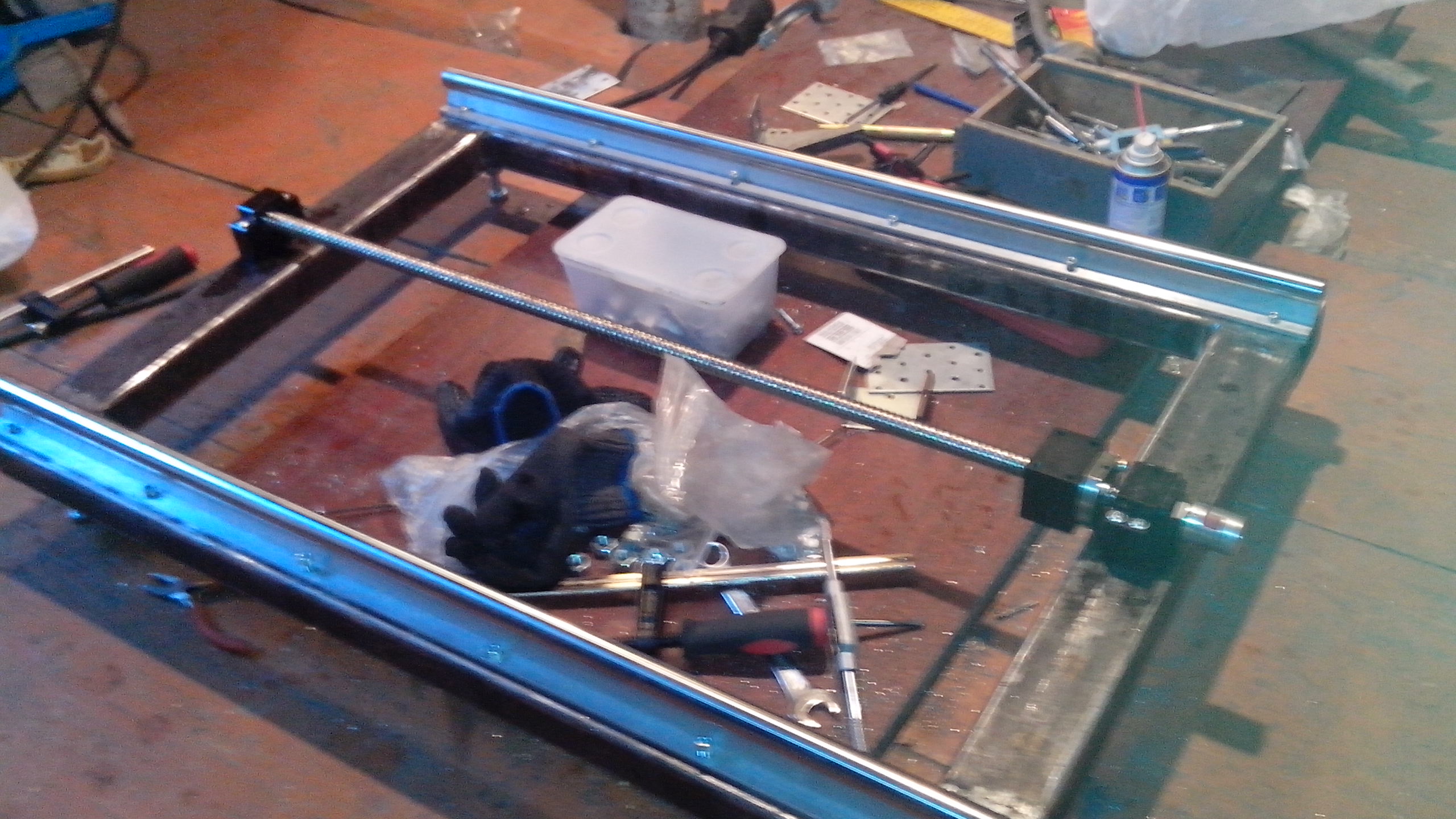

И снова здравствуйте!
Вот и снова наступила осень - время возобновить работы по моему станку.
Было принято решение взять за основу вот этот проект http://forum.rcdesign.ru/f111/thread263202.html, автор любезно поделился проектом.
Станину выполнил из стальной трубы 60х40х3 методом сварки.
Пока вот такие результаты...
Остальные части будут как в исходном проекте из Д16
IMG_20140921_185836.jpg (2990 просмотров) <a class='original' href='./download/file.php?id=33582&mode=view' target=_blank>Загрузить оригинал (619.05 КБ)</a>
IMG_20140921_185818.jpg (2990 просмотров) <a class='original' href='./download/file.php?id=33583&mode=view' target=_blank>Загрузить оригинал (582.93 КБ)</a>
IMG_20140920_214601.jpg (2990 просмотров) <a class='original' href='./download/file.php?id=33585&mode=view' target=_blank>Загрузить оригинал (459.49 КБ)</a>

Еще такая проблемка - ШВП в некоторых местах покрылся корозией, что с этим делать? Хранился в сухом теплом месте(под кроватью))
Re: Нужна помощь(совет) строю станок 600x400
Кот постарался?
Если не сильно - ничего не делать. Просто смазать.
Если существенно поржавела - смыть ржавчину бензином.

кот ученый - не должен пакастить. возможно жена тряпкой задела при уборке. вроде, не оч сильно. хорошенько промазал его литолом. при ыращении не заедает
Вообще, бензин что-то делает с ржавчиной, она растворяется и превращается во что-то похожее на полимер, растворимый в бензине.

У меня есть преобразователь ржавчины- после обработки ржавчина превращается в белый налет, но мне как то боязно его использовть . Может шкуркой 0-кой обработать?
sergey27rus
Сообщения: 1129
Репутация: 730
Сообщение sergey27rus »
Абразив от шкурки шаржируется в металл, еще потом хуже будет
sergey27rus писал(а):Абразив от шкурки шаржируется в металл, еще потом хуже будет
Шкуркой - ни в коем случае!
если это просто налет - тряпку маслом намочите и протрите. можно завернуть и дать полежать. есть вероятность что с полированной поверхности уйдет... если это с "рыхлостью" - серенький скотч-брайт и аккуратно чистим. хуже уже не будет.

сегодня отмочил винт в вд40 и пошоркал губкой для посуды, шершавой стороной. вроде, отходит но не все. видимо, винт косячный - когда он пришел я сразу обратил внимание на то что присутствую небольшие неровности в канавках. видимо из них рыжики и полезли. китай...

Сегодня покрасил станину. Заказал заготовки из Д16 у тестя. готовы будут не скоро а руки чешутся(((
