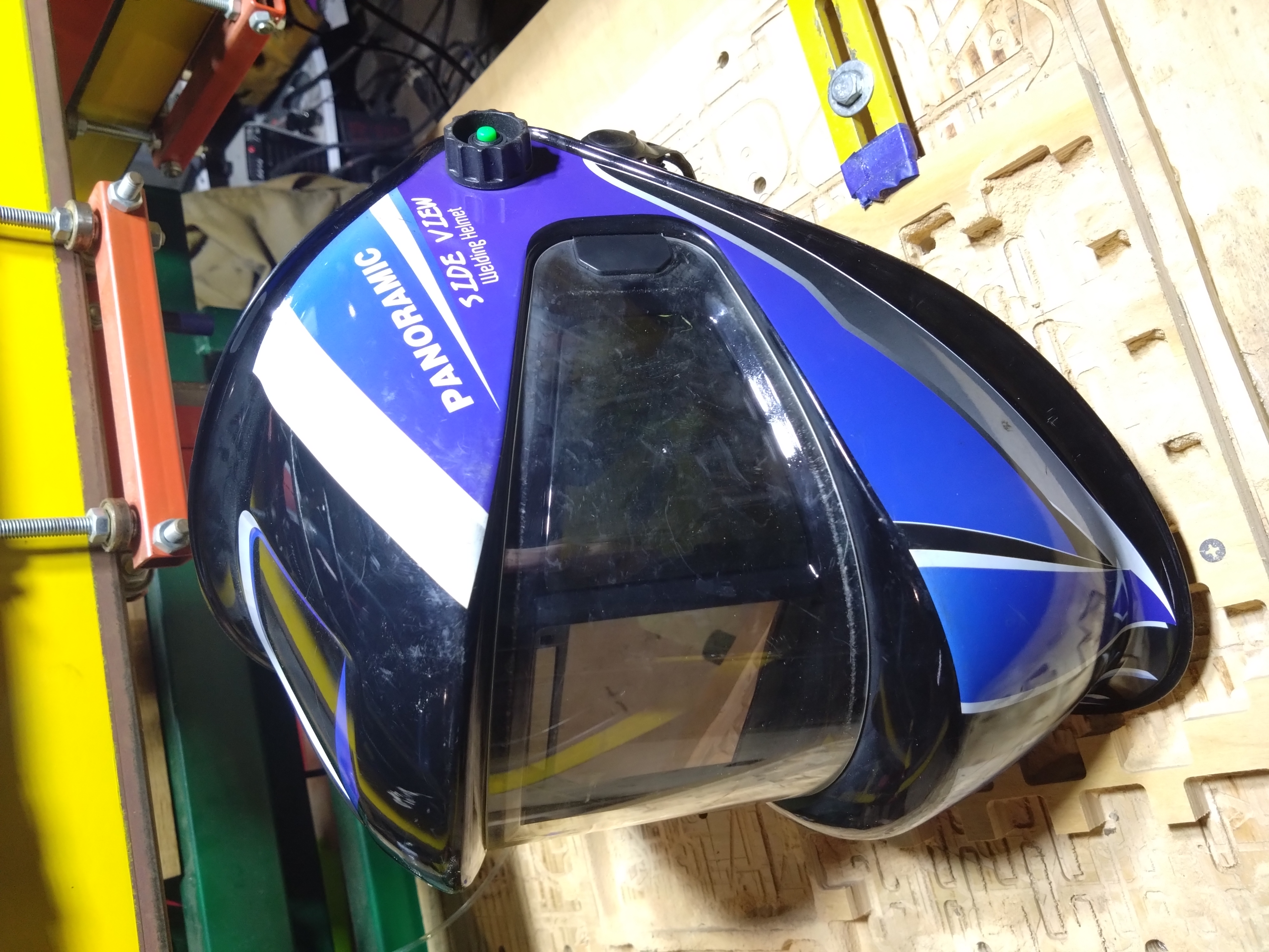

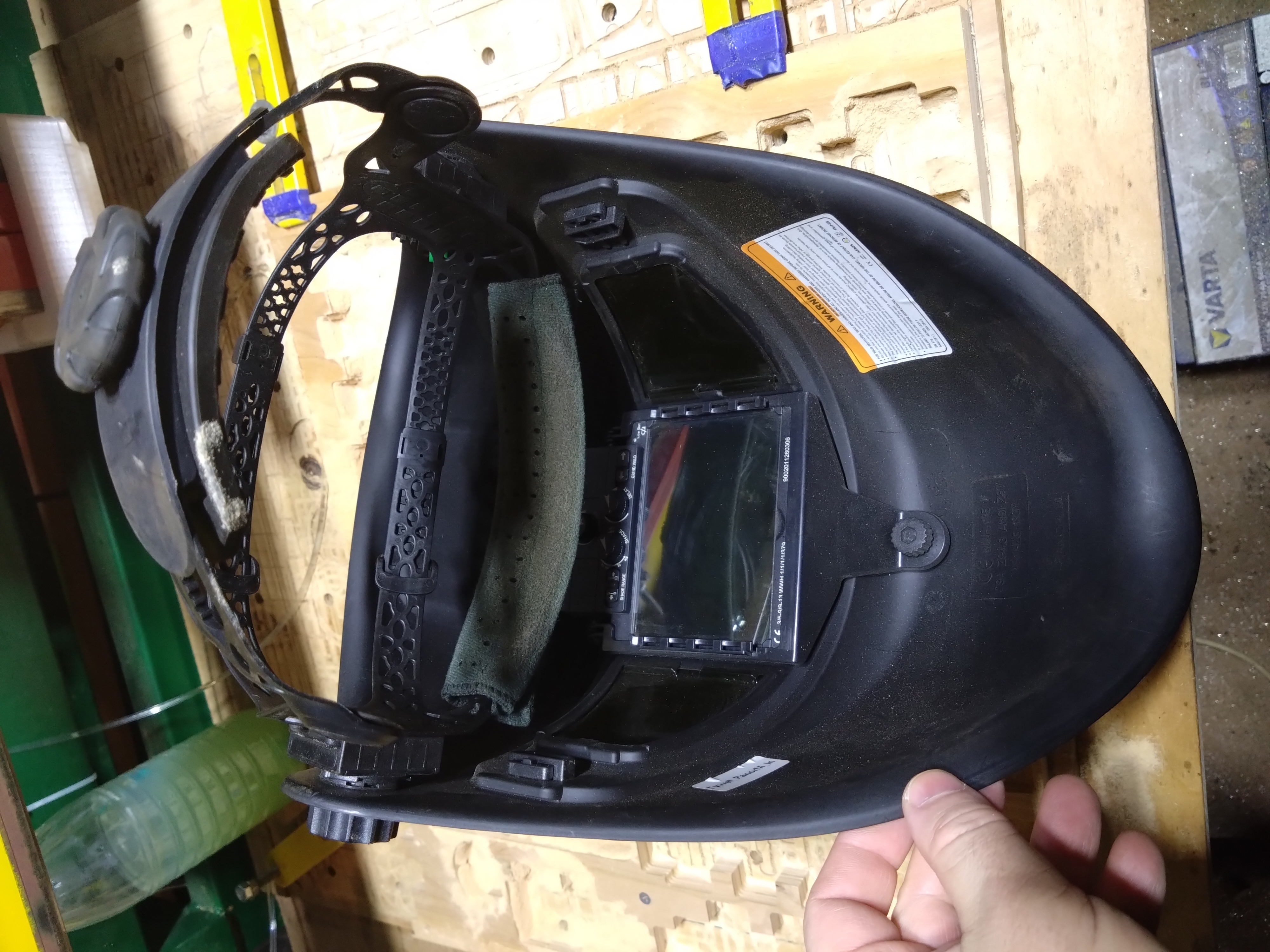

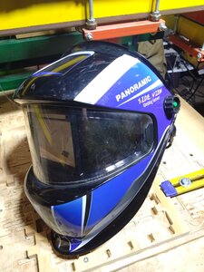

к сожалению на моей маске нет названия, да и давно я ее покупал. по другим маскам могу и ошибиться.
важно чтобы было 4 датчика, сверху и снизу. натуральные цвета тоже очень удобно. желательно иметь три регулировки 1. степень затемнение, 2 время отключения после прекращения сварки, 3 чувствительность. большое окно не столь критично, как и доп боковые окна. мне удобнее когда все крутилки внутри шлема, все одно в перчатках не покрутиш нормально, а задеть их легкко и сбить настройки может оказатся больно по глазам.
вот моя маска, нашел на али по фото :) https://www.aliexpress.com/item/4000630 ... d8fFZ&mp=1
но 100% гарантии нет, за время могли и поменять чего-нить. я ее работой доволен.

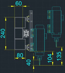

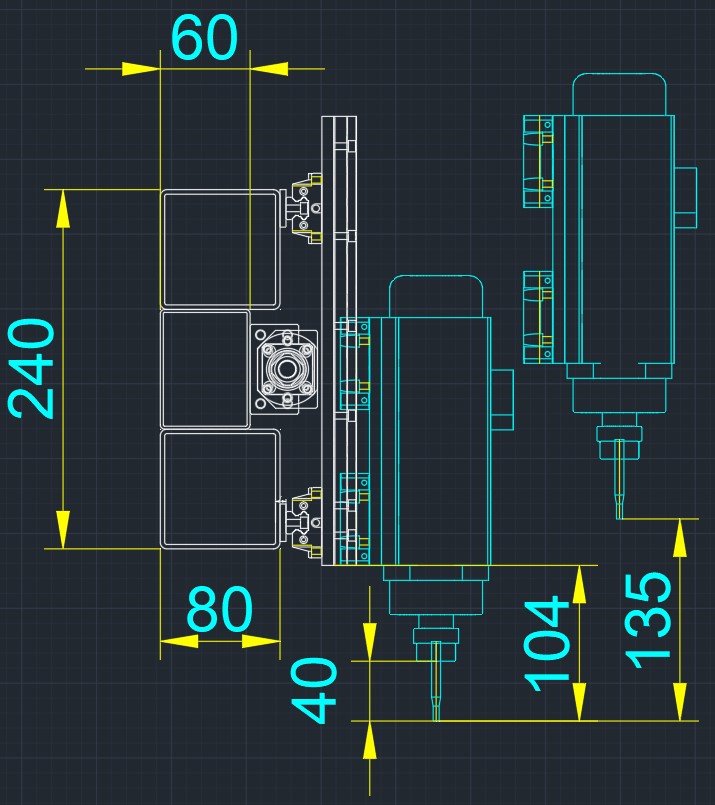

по прогибам хотелось бы пожестче но в принципе и труба 100х100х3 на полете 1м при усилии в середине 50кг дает прогиб 0,03мм, плюс дабавятся люфты и прогибы в остальных частях станка, но пока примем за ориентир.
но на таком сечении расстояние между рельсами маленькое, да и швп не очень ставится. так что вариант составной балки нравится больше, хоть он и немного тяжелее и сложнее, но и жестче тоже
типа такого
