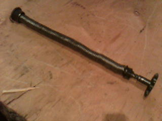

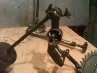

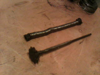

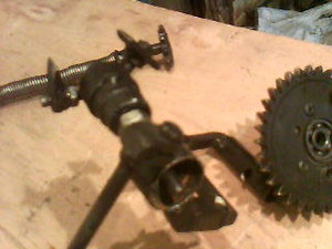

Пружины растяжения дверные, 2 штуки.Располагаются в боковых ручках (труба 1"), работают здесь на скручивание Диаметр 19, шаг навивки и диаметр проволоки 2, длина 280. Валы, на которых расположены пружины со звездочками- квадрат 10, опоры скольжения пара "чугун- сталь", смазка- литол. Попробую выложить фотки позже...не получается пока. Если интересно- могу в личку.

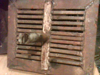

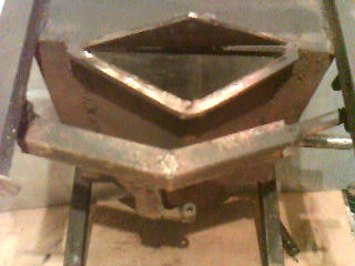

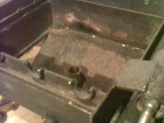

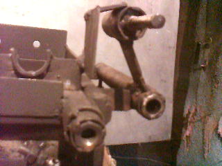

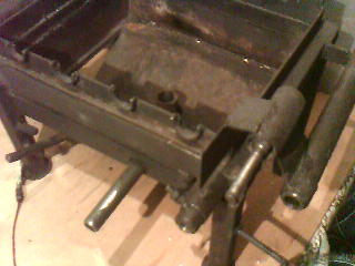

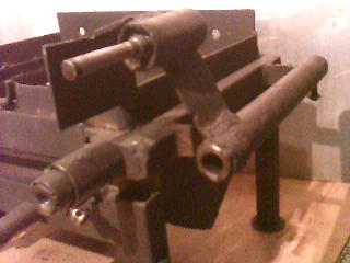

Все размеры приводить смысла не вижу, т.к. многие детали придется подбирать из готовых, но если потребуется конкретные данные- сообщу. Здесь самый первый вариант, некрашенный еще, после двухнедельной интенсивной эксплуатации.
Внутренний вид корпуса со снятым поддоном (4783 просмотра) <a class='original' href='./download/file.php?id=29140&mode=view' target=_blank>Загрузить оригинал (13.41 КБ)</a>
Корпус (4783 просмотра) <a class='original' href='./download/file.php?id=29141&mode=view' target=_blank>Загрузить оригинал (14.61 КБ)</a>
Корпус
Посадочные места деталей анкерного механизма-1 (4783 просмотра) <a class='original' href='./download/file.php?id=29142&mode=view' target=_blank>Загрузить оригинал (14.28 КБ)</a>
Посадочные места деталей анкерного механизма-2 (4783 просмотра) <a class='original' href='./download/file.php?id=29143&mode=view' target=_blank>Загрузить оригинал (13.52 КБ)</a>

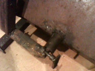

Лючок поддувала и кронштейн подъема- опускания поддона (4783 просмотра) <a class='original' href='./download/file.php?id=29145&mode=view' target=_blank>Загрузить оригинал (14.03 КБ)</a>

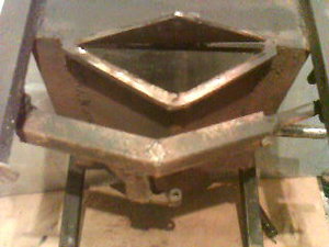

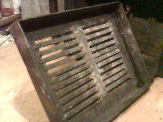

Поддон (уголок равнополочный 32, квадрат 10) (4783 просмотра) <a class='original' href='./download/file.php?id=29151&mode=view' target=_blank>Загрузить оригинал (15.4 КБ)</a>
Поддон со штоком (4783 просмотра) <a class='original' href='./download/file.php?id=29153&mode=view' target=_blank>Загрузить оригинал (16.49 КБ)</a>
Поддон со штоком
Сочленение штока с кронштейном

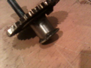

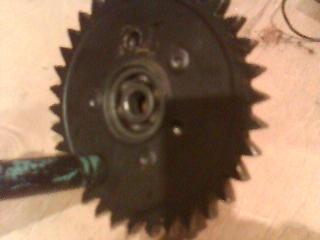

Храповик анкерный (бронза)

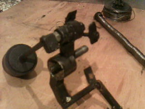

Храповик анкерный. Виден барабан для тросика.

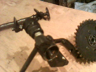

Вал с пружиной и звездочкой
Они же в сборе
Они же в сборе
Детали анкерного спуска (4783 просмотра) <a class='original' href='./download/file.php?id=29162&mode=view' target=_blank>Загрузить оригинал (12.89 КБ)</a>
Анкер с маятником и кронштейном. На заднем плане вал со звездочкой и тросовым барабаном. (4783 просмотра) <a class='original' href='./download/file.php?id=29163&mode=view' target=_blank>Загрузить оригинал (13.48 КБ)</a>
Анкерный механизм (4783 просмотра) <a class='original' href='./download/file.php?id=29164&mode=view' target=_blank>Загрузить оригинал (13.51 КБ)</a>
Анкерный механизм

С конструкцией пружины понятно. на сколько оборотов её можно закрутить?
А троссовый барабан и трос для чего?

Максимально 7-8 оборотов, практически же больше 5 никто не крутит.Хватает с избытком. Тросовая понижающая передача- на храповое колесо анкерного механизма. Цель- увеличить время вращения шампуров на одном заводе до 12-15 минут без раздувания габаритов колеса. Такая же сейчас в стационарном варианте с гирями на 5 полуметровых шампуров, но в качестве храповика используется звездочка велосипеда "Турист" с 49 зубьями.
