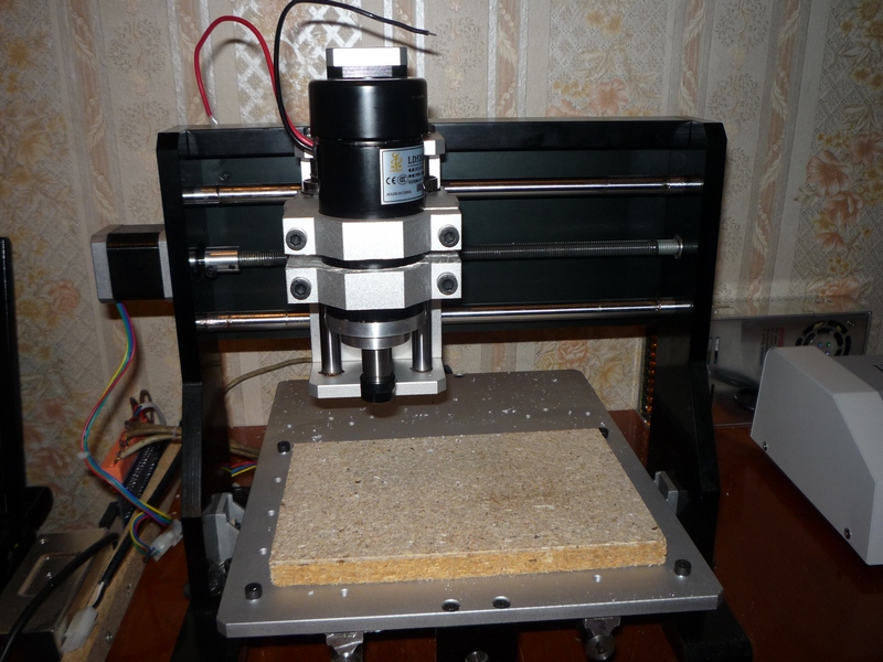

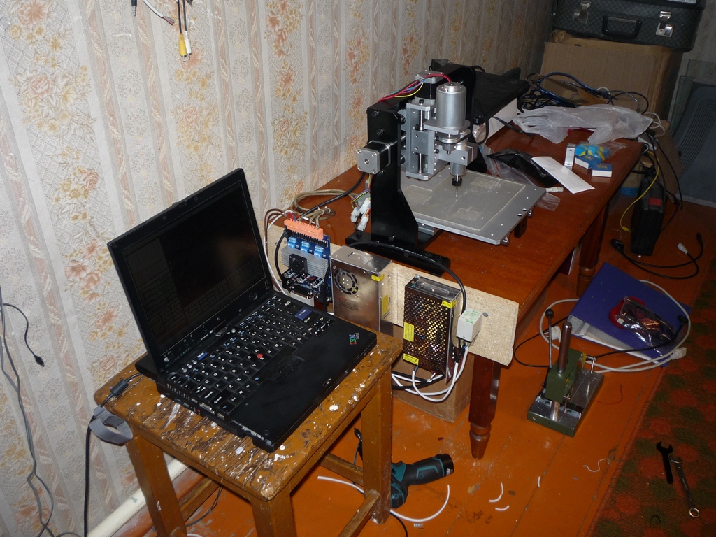

Организовал небольшой уголок для станка :)
P1040696.JPG (10864 просмотра) <a class='original' href='./download/file.php?id=28596&mode=view' target=_blank>Загрузить оригинал (494.26 КБ)</a>
На сегодня удалось сделать только это :)
P1040698.JPG (10864 просмотра) <a class='original' href='./download/file.php?id=28597&mode=view' target=_blank>Загрузить оригинал (146.02 КБ)</a>
Это конечно вообще не то что я задумывал, и размеры совсем не те получились, хотя везде вроде мм выбирал.
Но хоть что то, хоть и методом тыка удалось сделать.
Вообщем сейчас главная проблема это с разным софтом разбираться, ну дело наживное.

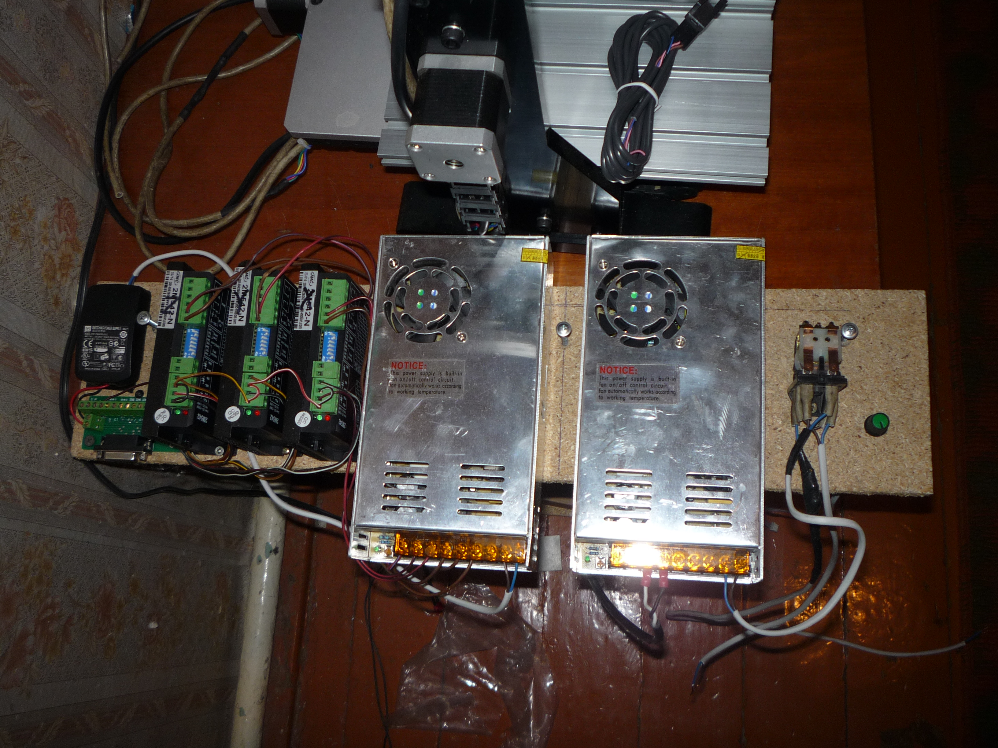

И есть пару вопросов. Я сделал включение шпинделя автоматически когда начинается выполнение УП, на первой фотке видать большую релюху.
Вот главный вопрос, иногда меняешь фрезу или еще что то, страшновато становиться, мач или драйвер не может его включить случайно?
Не охота без пальцев остаться :) Или лучше питание отключать?

Поставил сегодня 400w шпиндель. Пришлось пилить на две части крепление и нарезать новую резьбу на станке.
Вроде нормально, крепенько стоит :)
P1040701.JPG (10823 просмотра) <a class='original' href='./download/file.php?id=28716&mode=view' target=_blank>Загрузить оригинал (274.63 КБ)</a>
Осталось подключить БП на 50в и PWM регулятор.
И вчера накосячил, провод ШД от Z-оси зацепился и выдрал с него провода прям изнутри :)
Но вроде все подпаял, работает так же.

Re: Выбор станка для сверления плат
Сообщение AVK74 »
Ну так чем все закончилось?
На какие скорости удалось выйти?
Точность как, люфты?
Как в целом, есть счастье?

Сообщение kms »
Начну с последнего, счастье есть :) Станок нормальный для моих нужд. пока еще не пожалел о покупке, хотя задумывался что лучше было бы если рабочее поле было больше :)

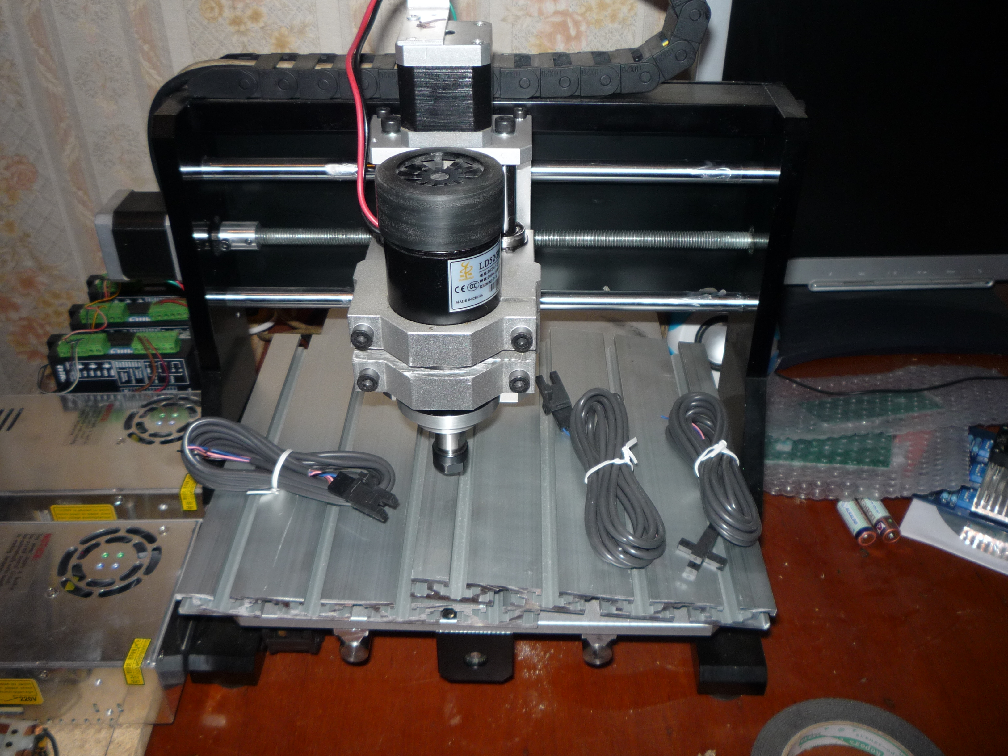

Но в данный момент станок стоит не подключенный, решил перевести его на управление Ncstudio, все уже купил и почти все подключил, осталось только ШГ подключить, но времени вообще не хватает.
Поставил на станок кабель-канал, я вроде писал что в самом начале у меня провод от одного движка зецепился и вырвал с корнем :) Теперь надеюсь такого не будет.
Так же купил датчики home и алюминиевый профильный стол(или как он точно называется). Вообщем теперь все как установлю и подключу датчики, тогда и буду запускать.
Еще на первой фотке видать, я прошелся сперва напильником потом шкуркой по крыльчатке шпинделя, детонирующий звук сразу пропал, до этого на некоторых оборотах станок просто весь дребезжал.
P1040731.JPG (10515 просмотров) <a class='original' href='./download/file.php?id=31362&mode=view' target=_blank>Загрузить оригинал (3.13 МБ)</a>
P1040732.JPG (10515 просмотров) <a class='original' href='./download/file.php?id=31363&mode=view' target=_blank>Загрузить оригинал (3.58 МБ)</a>

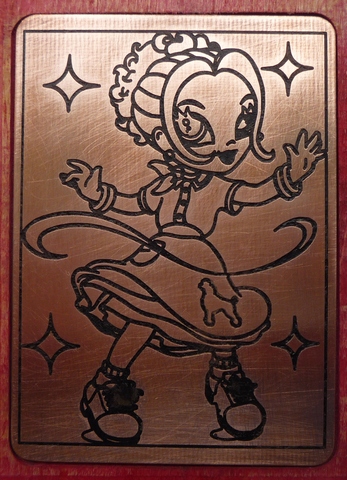

Также пересверлил отверстия для крепления резьбовой гайки для оси Y, этим удалось увеличить размер поля на 35мм :)

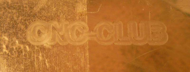

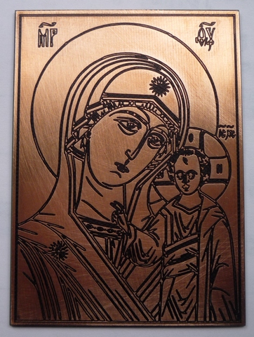

На счет точности и люфтов, даже не знаю, люфтов особо не заметил, ну я с жесткими материалами и не работал? на и замерить точность нечем.
Вот вырезал на текстолите для дочки :)
P1040727.JPG (10515 просмотров) <a class='original' href='./download/file.php?id=31366&mode=view' target=_blank>Загрузить оригинал (150.33 КБ)</a>
И маме
P1040728.JPG (10515 просмотров) <a class='original' href='./download/file.php?id=31367&mode=view' target=_blank>Загрузить оригинал (155.67 КБ)</a>
Да и вообщем весь текстолит извел в экспериментах. Не самый лучший материал, так как мутнеет через неделю :)
Скорость стоит 600мм/с можно чуть и больше, но боюсь пропусков. Посмотрим удасться ли выжать больше на Ncstudio, если нет, то и черт с ним.
Многие вещи нам непонятны не оттого, что наши понятия слабы, а оттого, что данные вещи не входят в круг наших понятий.
AVK74
Сообщения: 1831
Репутация: 335
Откуда: Уфа
Сообщение AVK74 »
Денег сколько ушло в сумме?
600мм грустно совсем, у меня когда с такой скоростью станок ездил, печаль была (я правда считал тогда, что норм скорость)
