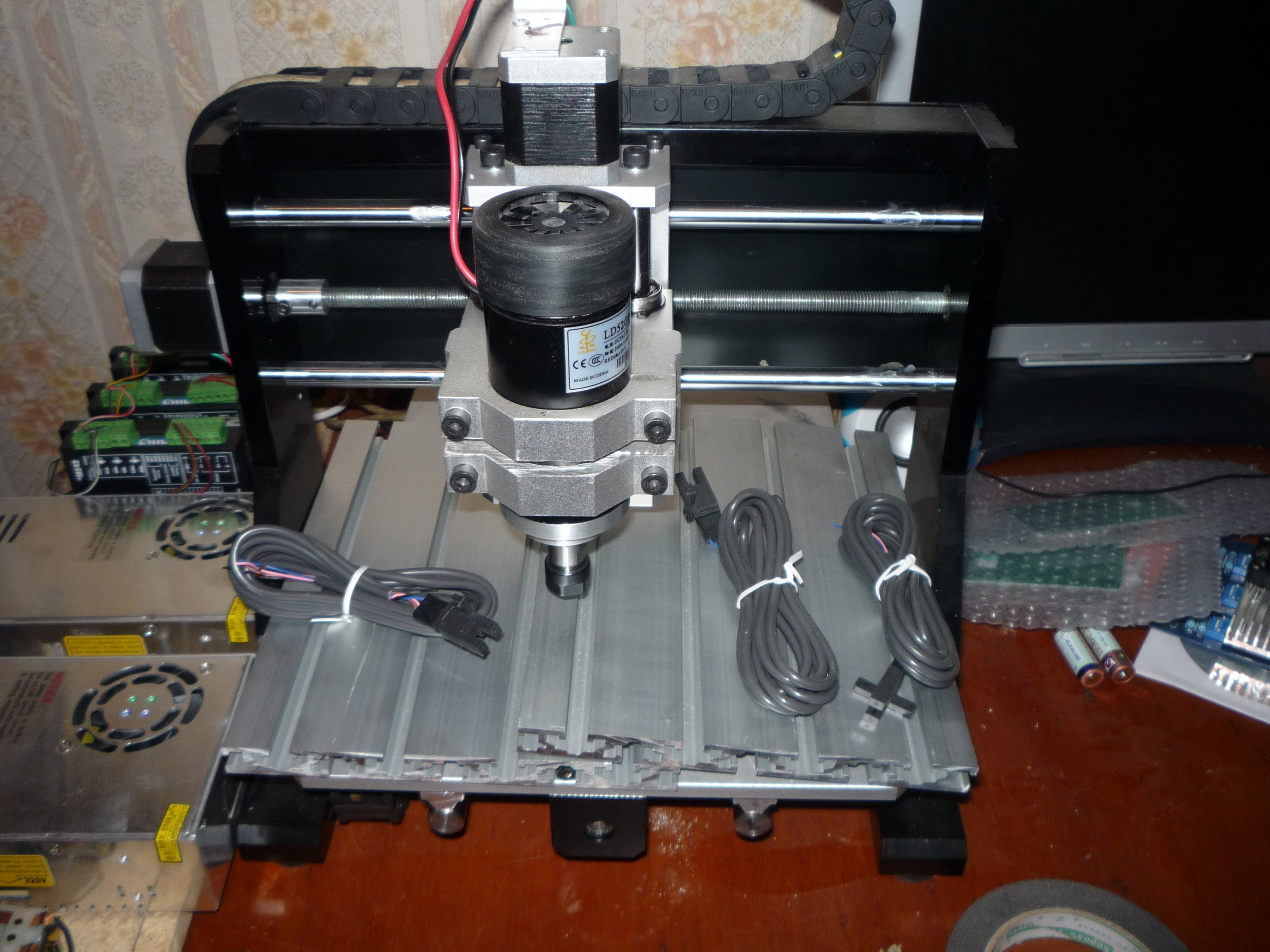

Но в данный момент станок стоит не подключенный, решил перевести его на управление Ncstudio, все уже купил и почти все подключил, осталось только ШГ подключить, но времени вообще не хватает.
Поставил на станок кабель-канал, я вроде писал что в самом начале у меня провод от одного движка зецепился и вырвал с корнем :) Теперь надеюсь такого не будет.
Так же купил датчики home и алюминиевый профильный стол(или как он точно называется). Вообщем теперь все как установлю и подключу датчики, тогда и буду запускать.
Еще на первой фотке видать, я прошелся сперва напильником потом шкуркой по крыльчатке шпинделя, детонирующий звук сразу пропал, до этого на некоторых оборотах станок просто весь дребезжал.

Также пересверлил отверстия для крепления резьбовой гайки для оси Y, этим удалось увеличить размер поля на 35мм :)
На счет точности и люфтов, даже не знаю, люфтов особо не заметил, ну я с жесткими материалами и не работал? на и замерить точность нечем.

Скорость стоит 600мм/с можно чуть и больше, но боюсь пропусков. Посмотрим удасться ли выжать больше на Ncstudio, если нет, то и черт с ним.
