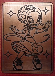

Организовал небольшой уголок для станка
На сегодня удалось сделать только это
Это конечно вообще не то что я задумывал, и размеры совсем не те получились, хотя везде вроде мм выбирал.
Но хоть что то, хоть и методом тыка удалось сделать.
Вообщем сейчас главная проблема это с разным софтом разбираться, ну дело наживное.
И есть пару вопросов. Я сделал включение шпинделя автоматически когда начинается выполнение УП, на первой фотке видать большую релюху.
Вот главный вопрос, иногда меняешь фрезу или еще что то, страшновато становиться, мач или драйвер не может его включить случайно?
Не охота без пальцев остаться
Или лучше питание отключать?
И еще, если выполняется УП и нажать Стоп, шпиндель отключается, если потом снова нажать Пуск, то шпиндель уже не включается, хотя программа начинает продолжаться с того места откуда остановилась. Это так и должно быть или можно как то подправить в настройках?

Вот вырезал на текстолите для дочки
Да и вообщем весь текстолит извел в экспериментах. Не самый лучший материал, так как мутнеет через неделю
Скорость стоит 600мм/с можно чуть и больше, но боюсь пропусков. Посмотрим удасться ли выжать больше на Ncstudio, если нет, то и черт с ним.
