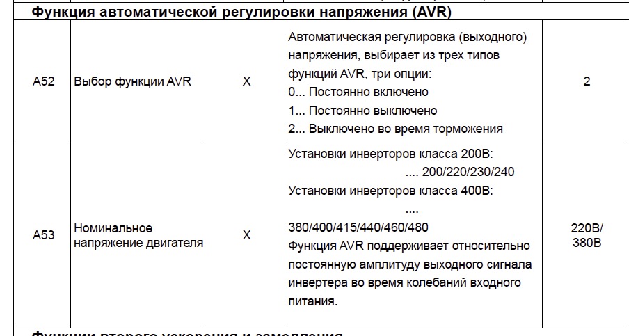

AKlion писал(а):Если верить этому фото то звездой. Померял напряжение между фазами, получил 200 вольт.
Надо смотреть по индикации частотника, обычный вольтметр может сильно врать.
nik1 писал(а):На 220 в надо треугольником подключить
Да. Обычно для этого достаточно имеющиеся перемычки (их должно быть три) поставить вертикально.
AKlion писал(а):А почему тогда на частоте 35 герц у него крутящий намного выше чем на частоте 50?
Это надо смотреть, какая установлена кривая регулирования, к примеру.
AKlion писал(а):Да и у 380 вольт 3 фазы по 220 вольт, на что двигатель и был рассчитан.
Это между фазой и нулем 220, а между фазами - 380.

Так может вот тут настроить? Настроено 220 вольт. Тестер китайский цифровой намерял 200 вольт между фазами.
Снимок экрана 2014-12-02 в 16.17.05.jpg (3779 просмотров) <a class='original' href='./download/file.php?id=37467&sid=cb299ac12885b67800db8c92923e8225&mode=view' target=_blank>Загрузить оригинал (152.29 КБ)</a>

AKlion писал(а):Так может вот тут настроить?
Частотник питается от однофазной сети 220В? Если да, то настройки не помогут. А что, трудно перемычки на двигателе переставить?

Позвонил в потдержку, мне продиктовали как настроить и чудо свершилось, всё нормально заработало. Но двигатель всётаки прийдётся переключить на треугольник, завтра снимем и переключим.

Делюсь конечно, простите сразу не догадался.
b12 - 1 sts сбрасываем всё на заводские настройки
a01 - 0
a02 - 1
a03 - 50 верхняя частота, можно 60 смело ставить
a04 - 50 верхняя частота, можно 60 смело ставить
a31 - 2
a38 - 15 нижняя частота, ниже 15 не рекомендуют для работы
f02 - 5 разгон
f03 - 1 торможение, при времени торможении меньше секунды нужен тормозной резистор 50 ом 200 wat, 1 секунда отрабатывается и без него, правда тормозится чуть больше секунды.
Вот вроде бы и всё.

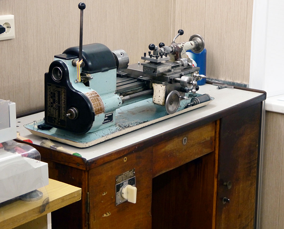

Вот он, герой торжества.
P1000924.jpg (3729 просмотров) <a class='original' href='./download/file.php?id=37485&sid=cb299ac12885b67800db8c92923e8225&mode=view' target=_blank>Загрузить оригинал (200.32 КБ)</a>

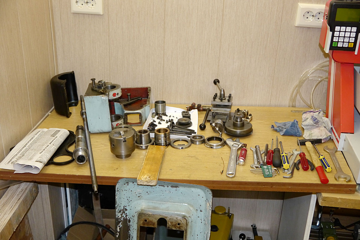

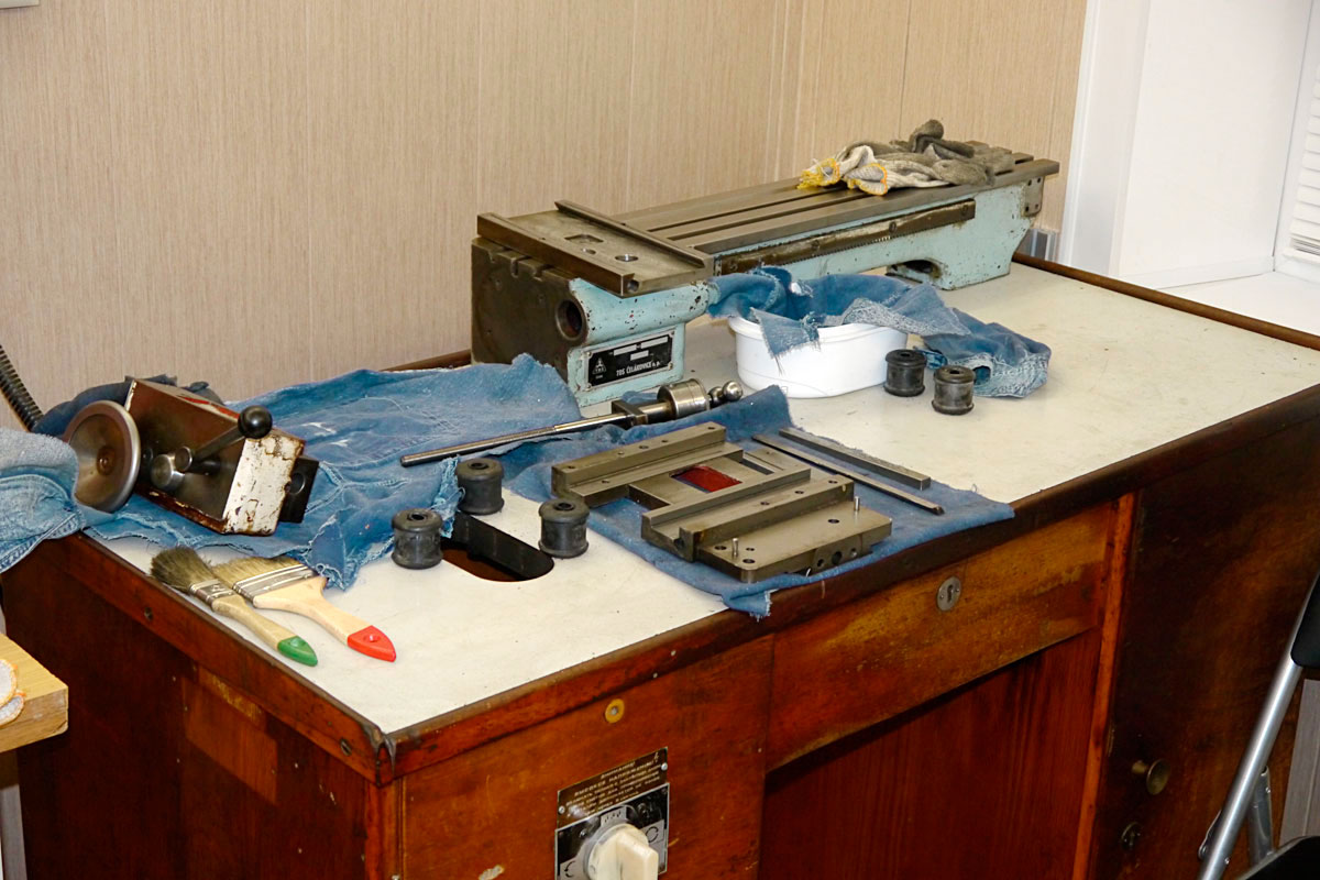

Вот теперь можно его полностью перебирать, где нужно шлифовать, где нужно красить, где нужно смазывать. Есть износ на станине, вот думаю как правильно шлифануть станину и что ещё нужно шлифовать чтобы довести станок до идеала. На все раздумья всего 2 дня, в понедельник будет возможность шлифануть и нужно всё понимать. потом отмывать и готовить под покраску, думаю как лучше это сделать. Не откажусь от любых советов.
P1000929.JPG (3588 просмотров) <a class='original' href='./download/file.php?id=37720&sid=cb299ac12885b67800db8c92923e8225&mode=view' target=_blank>Загрузить оригинал (174.2 КБ)</a>
P1000930.JPG (3588 просмотров) <a class='original' href='./download/file.php?id=37721&sid=cb299ac12885b67800db8c92923e8225&mode=view' target=_blank>Загрузить оригинал (205.78 КБ)</a>

Шлифанул таки станину, пришлось 0.25 снять чтоы выровнять.... Осталось привести в порядок суппорт.
